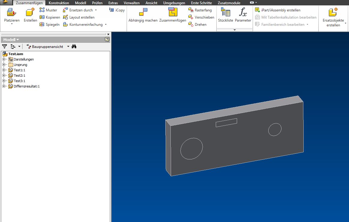

ich habe im Anhang eine Muster-BG.
In den baugleichen Einzelteilen habe ich jeweils verschiedene Differenzextrusionen.
Wie kann ich diese Differenzextrusionen in mein BT Differenzresultat übernehmen?
Ich möchte nicht mit Skizzen oder Adaptivitäten arbeiten.
Wie schauts mit einem versteckten Schnittmengenbefehl aus?
Vielen Dank an alle, die sich hier bemühen!

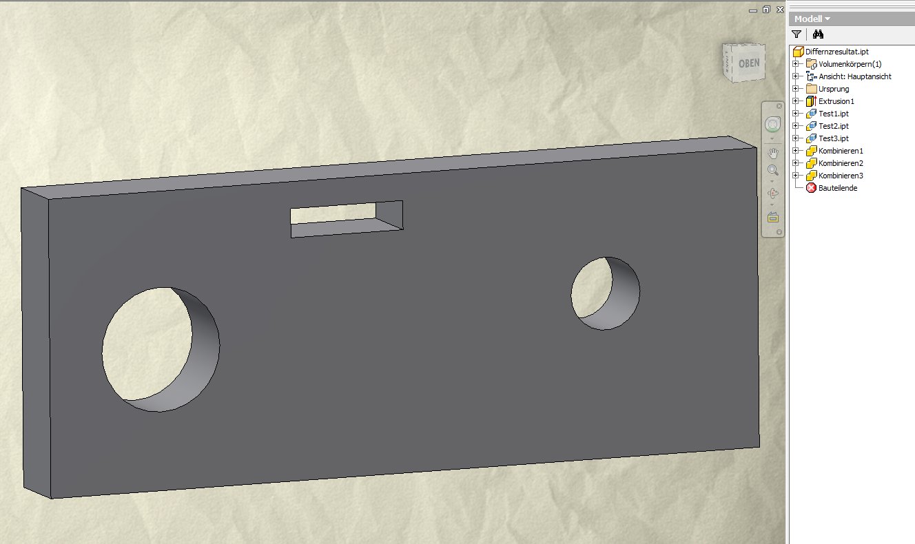

Differnzresultat.ipt
    Wer den Datenwust scheut, macht's über den Befehl Ableiten
Später: Merke grad, dass ich mit 2012 zu fortschrittlich bin. Aber der Weg ist ja ersichtlich ..

erstellt am: 03. Mrz. 2012 15:49    Editieren oder löschen Sie diesen Beitrag!  <-- editieren / zitieren -->   Antwort mit Zitat in Fett Antwort mit kursivem Zitat    Unities abgeben: 1 Unity (wenig hilfreich, aber dennoch)2 Unities3 Unities4 Unities5 Unities6 Unities7 Unities8 Unities9 Unities10 Unities
Hallo Walter,
Chapeau !!
Ich habe mir noch irgendwie gedacht, dass der dritte Extrusionsbefehl helfen könnte, habe aber nur in der BG-Umgebung gestöbert.
Ich habe es dank Deiner .jpg-Anleitung auch geschafft.
Vielen Dank
Björn
