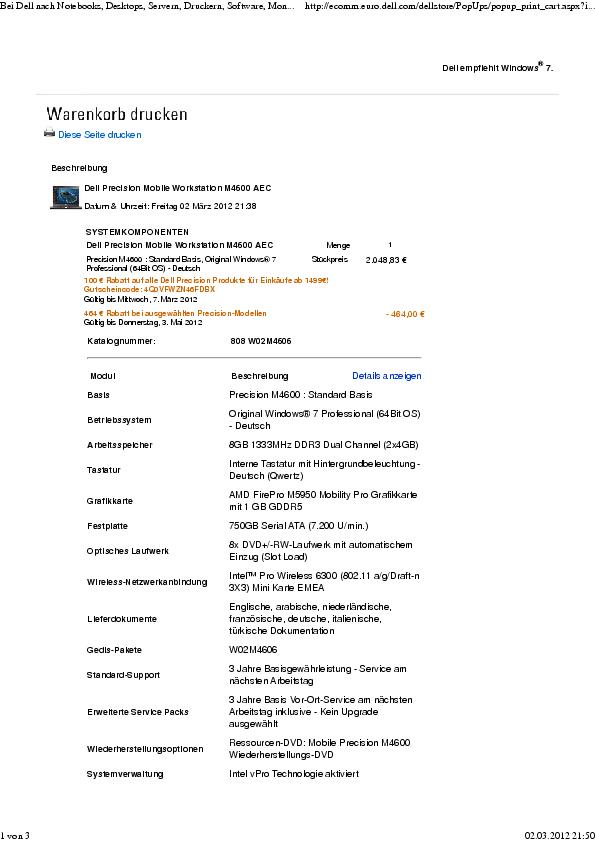

Ich denke der wird es werden. Dell Precision Mobile Workstation M4600 AEC mit ein paar Änderungen der Konfig.
http://configure.euro.dell.com/dellstore/config.aspx?oc=w02m4606&c=de&l=de&s=bsd&cs=debsdt1&model_id=precision-m4600

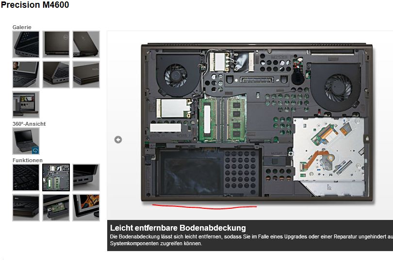

Mit der Konfiguration verbaust Du Dir die Möglichkeit den Arbeitsspeicher auf mehr als 8 GB zu erweitern.
Der dickere Akku wäre den moderaten Aufpreis vielleicht wert.

Um die Upgradechance nicht zu verbauen, die 4x2GB auswählen?

Die Abschlusskonfig wäre dann:
Prozessor Intel® Core™ I7-2720QM (2.20GHz ,6MB cache ,Quad Core™)
Arbeitsspeicher 8GB 1333MHz DDR3 Dual Channel (4x2GB)
Grafikkarte AMD FirePro M5950 Mobility Pro Grafikkarte mit 1 GB GDDR5
Festplatte 750GB Serial ATA (7200Rpm) Festplatte
Optisches Laufwerk 8x DVD+/-RW-Laufwerk mit automatischem Einzug (Slot Load)
W-Lan Intel™ Pro Wireless 6300 (802.11 a/g/Draft-n 3X3) Mini Karte EMEA
Akku 9 Zellen 97Wh
(In der pdf wird der RAM nicht auf 4x2GB geändert, im Warenkorb springt es auch immer wieder zurück.)
Gibt es sonst noch Verbesserungspotential?

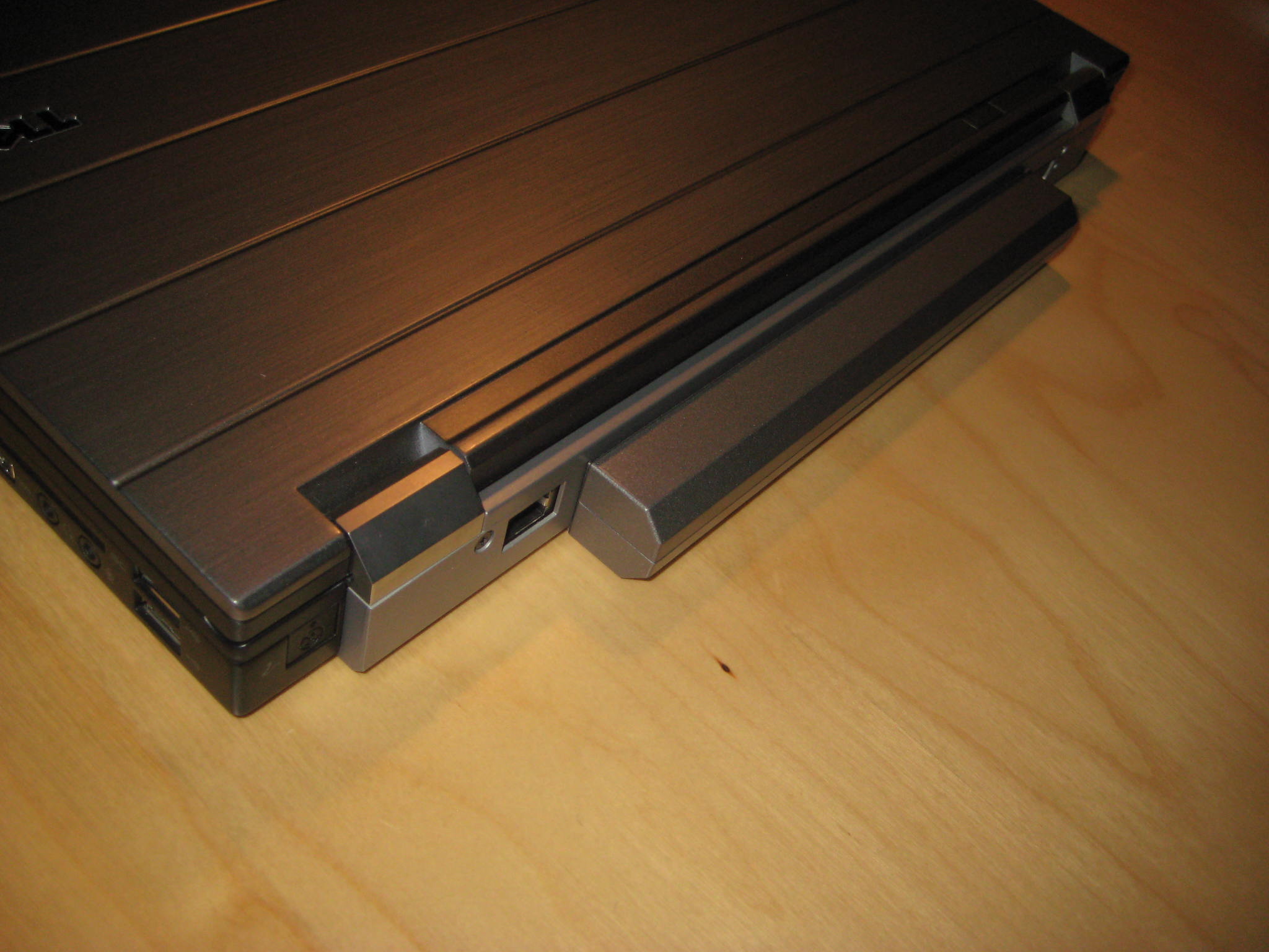

Original erstellt von Harry G.:
Hab ich auch gedacht, aber dann bereut, bzw. mein Kollege, der das Ding regelmäßig mit sich herumträgt.
Der Akku mit der größeren Kapazität ist nämlich auch körperlich deutlich größer; er hat eine Reihe Zellen mehr und steht entsprechend weit hinten aus dem Gehäuse hervor!
Wenn man ein kompaktes Gerät möchte sollte man darüber nachdenken, ob nicht auch der kleine Akku reicht. Auch der große Akku (in meinem M70 habe ich sogar zwei) reicht nicht all zu lang, und wenn man dann sowieso einen Stromanschluss suchen muss, ist es egal, wann man damit beginnt.
... das zusätzliche Gewicht eines größeren Akkus ...
... meinte ich gar nicht.
Der kuckt bei diesem Modell dann nur so unglücklich aus dem Gehäuse raus, was ich störend finde.

Ach so - ja. Muß man sich halt ansehen, ob der Akku in einer ungünstigen Richtung vorsteht oder gut integriert ist.

erstellt am: 03. Mrz. 2012 02:40    Editieren oder löschen Sie diesen Beitrag!  <-- editieren / zitieren -->   Antwort mit Zitat in Fett Antwort mit kursivem Zitat    Unities abgeben: 1 Unity (wenig hilfreich, aber dennoch)2 Unities3 Unities4 Unities5 Unities6 Unities7 Unities8 Unities9 Unities10 Unities Nur für Magguz 10 Unities + Antwort hilfreich
...ansehen...
Bitte:

freierfall
Techniker
Beiträge: 11582
Registriert: 30.04.2004
WIN10 64bit, 32GB RAM
IV bis 2022
erstellt am: 03. Mrz. 2012 05:44    Editieren oder löschen Sie diesen Beitrag!  <-- editieren / zitieren -->   Antwort mit Zitat in Fett Antwort mit kursivem Zitat    Unities abgeben: 1 Unity (wenig hilfreich, aber dennoch)2 Unities3 Unities4 Unities5 Unities6 Unities7 Unities8 Unities9 Unities10 Unities Nur für Magguz 10 Unities + Antwort hilfreich
Guten Morgen, dass sieht hier ein bisschen anders aus und baut nicht mehr nach hinten aus. herzlich Sascha

erstellt am: 03. Mrz. 2012 17:27    Editieren oder löschen Sie diesen Beitrag!  <-- editieren / zitieren -->   Antwort mit Zitat in Fett Antwort mit kursivem Zitat    Unities abgeben: 1 Unity (wenig hilfreich, aber dennoch)2 Unities3 Unities4 Unities5 Unities6 Unities7 Unities8 Unities9 Unities10 Unities Nur für Magguz 10 Unities + Antwort hilfreich
Original erstellt von freierfall:
... ein bisschen anders ...
Oh! Danke für die Korrektur!
Auf meinem Foto, das ist ein M4500, 1 Jahr alt. Dann hat man das zum aktuellen Modell M4600 offenbar verbessert.
Gut zu wissen!

Original erstellt von Magguz:
nochmal zum Speicher:
Wenn Du den DualCore nimmst, wirst Du wahrscheinlich nur 2 Steckplätze bekommen. Evtl. ist 2x8 GB möglich, das ist im Moment aber nur mit Gold aufzuwiegen.
Wenn Du den QuadCore nimmst, wirst Du wahrscheinlich 4 Steckplätze bekommen, ob Du jetzt 4x2 GB oder 2x4 GB auswählst. Dell ist schlau genug, bei Preisgleichheit automatisch auf 2x4 umzustellen. Das spart Dir Geld bei einer Aufrüstung.
Wenn Du bei Dell anrufst, um den Endpreis zu verhandeln  , kannst Du Dir das ja nochmals bestätigen lassen.

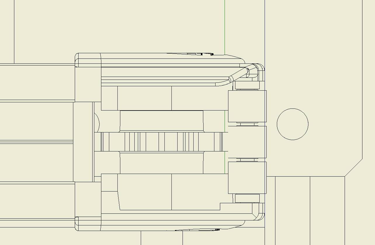

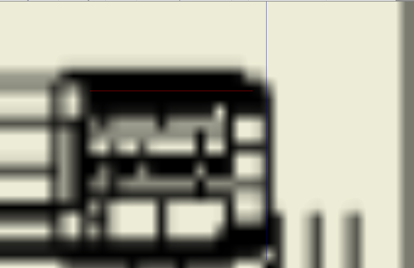

erstellt am: 23. Mrz. 2012 11:16    Editieren oder löschen Sie diesen Beitrag!  <-- editieren / zitieren -->   Antwort mit Zitat in Fett Antwort mit kursivem Zitat    Unities abgeben: 1 Unity (wenig hilfreich, aber dennoch)2 Unities3 Unities4 Unities5 Unities6 Unities7 Unities8 Unities9 Unities10 Unities Nur für Magguz 10 Unities + Antwort hilfreich
Kommando zurück!
Ich hatte gerade versucht mit eingebauter GTX 580 in der idw (Ableitung einer Baugruppe mit 2200 Teilen und vielen step-Importe) Maße zu setzen....
Na ja was soll ich sagen, ich konnte nur mit viel Geduld eine Kante anklicken.
Ich habe die FX 3800 eingebaut und siehe da, keine dicken Linien, alles easy!
Ich mache aber jetzt noch einmal den Test mit der Geforce. Sicher ist sicher!
Ich berichte!
