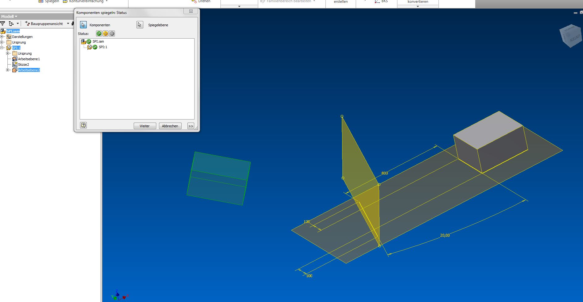

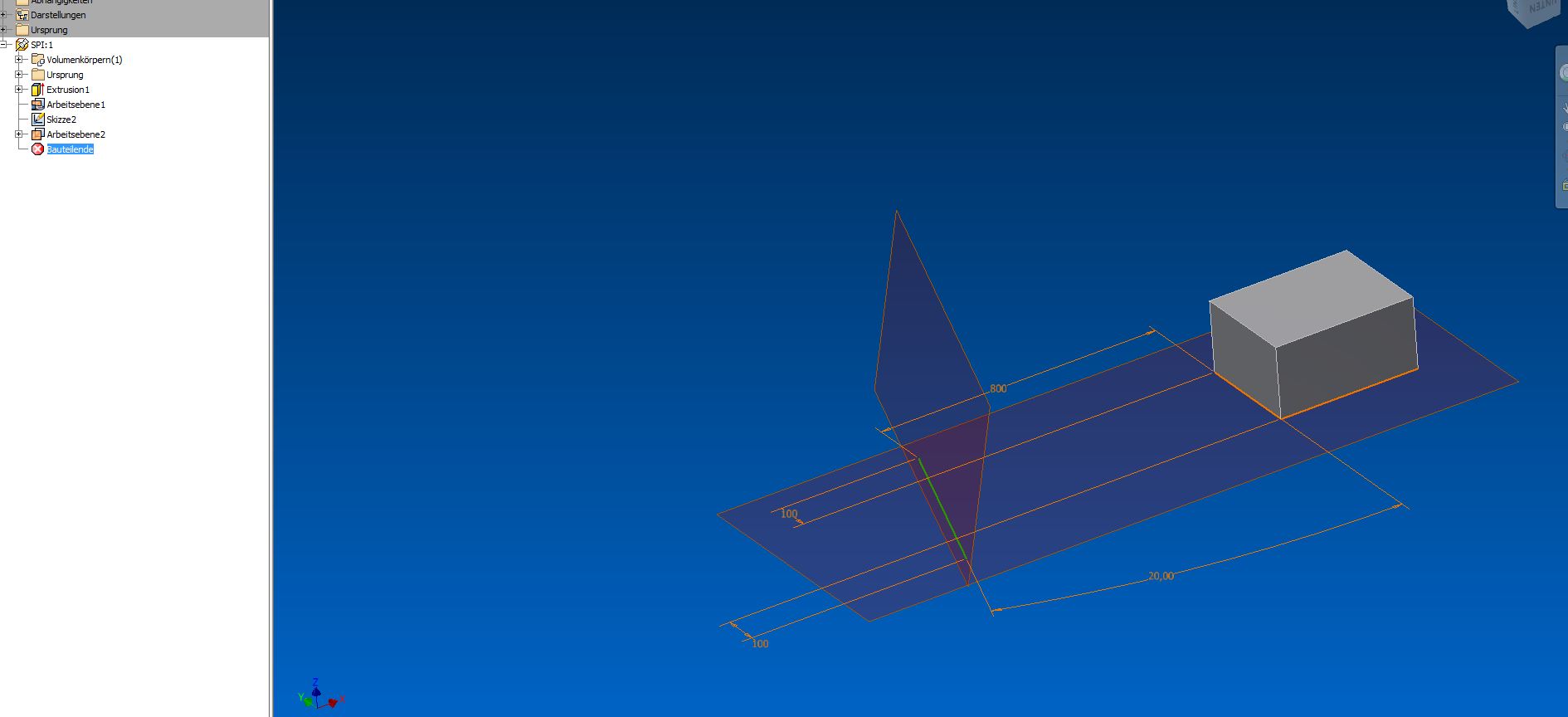

Hallo erstmal,
ich möchte eine Baugruppe spiegeln, siehe Bild 001 und Bild 002, und zwar so, daß die Spiegel im IV dann in etwa so aussehen wie auf dem Bild 003. Der Abstand der Spiegel an der untersten, schmalsten Stelle, silberne Befestigungsschrauben im Bild 003 beträgt etwa 250mm. Ich weiß, daß es irgendswie mit Arbeitsebenen und Winkeln gehen muß oder sollte, aber ich seh keinen Ansatzpunkt wie ich anfangen muß!
Anbei auch mal die komplette Baugruppe mit Bauteildateien. Vielleicht hat mir jemand einen Ratschlag? Ich würde mich freuen!
Gruß Herman
IV 2008 Pro

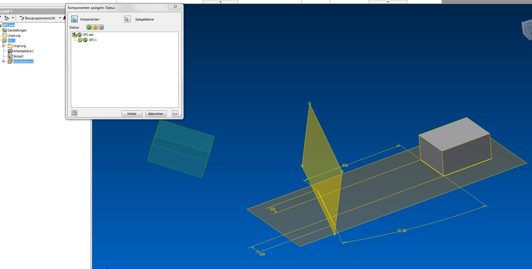

erstellt am: 25. Feb. 2012 20:51    Editieren oder löschen Sie diesen Beitrag!  <-- editieren / zitieren -->   Antwort mit Zitat in Fett Antwort mit kursivem Zitat
Hallo Björn,
ehrlich gesagt ja, für mich etwas unverständlich Deine Beschreibung?
liegt aber nicht an Dir sondern an mir!
Die Baugruppe spiegeln bekomm ich ja noch in einer Richtung,
bzw. mit einem Winkel hin siehe Bild 004 von vorne gesehen. Ich muß aber zwei Winkel
gleichzeitig spiegeln, siehe Bild 005 von oben, wenn Du verstehst was ich damit meine?
Gruß Herman
IV 2008 Pro

erstellt am: 26. Feb. 2012 13:01    Editieren oder löschen Sie diesen Beitrag!  <-- editieren / zitieren -->   Antwort mit Zitat in Fett Antwort mit kursivem Zitat
Hallo erstmal,
natürlich ist irgendwo ein Bedienfehler drin, nur welcher?
Nur das ich das richtig verstehe, ich öffne die Bauteildatei Grundplatte, dann setzt ich dort eine Arbeitsebene auf die XY Ebene,
im Abstand oder Versatz von 120mm eine zweite Arbeitsebene zu der XY Ebene. Dann geh ich in die geöffnete Baugruppendatei des Spiegels, dort werden dann ja die zwei Arbeitsebenen angezeigt, dann markiere ich den kompletten Spiegel, klicke auf Spiegelebene, wähle dann die Spiegelebene mit Versatz 120mm aus, dann sieht das anschließend so aus wie auf Bild 010 und 011. Dann klick auf weiter und immer wieder auf Ok bis alle Bauteile dann gespiegelt in der Baugruppe erscheinen, siehe Bild 012.
Wäre das dann soweit richtig?
Das ist und wäre auch nicht das Problem. Das Problem ist, daß die zwei Spiegel, bzw. Spiegelebenen in einem bestimmten, bzw. zwei bestimmten Winkeln stehen sollten. Siehe den nächsten Beitrag Bild 013 und 014.
Gruß Herman
IV 2008 Pro

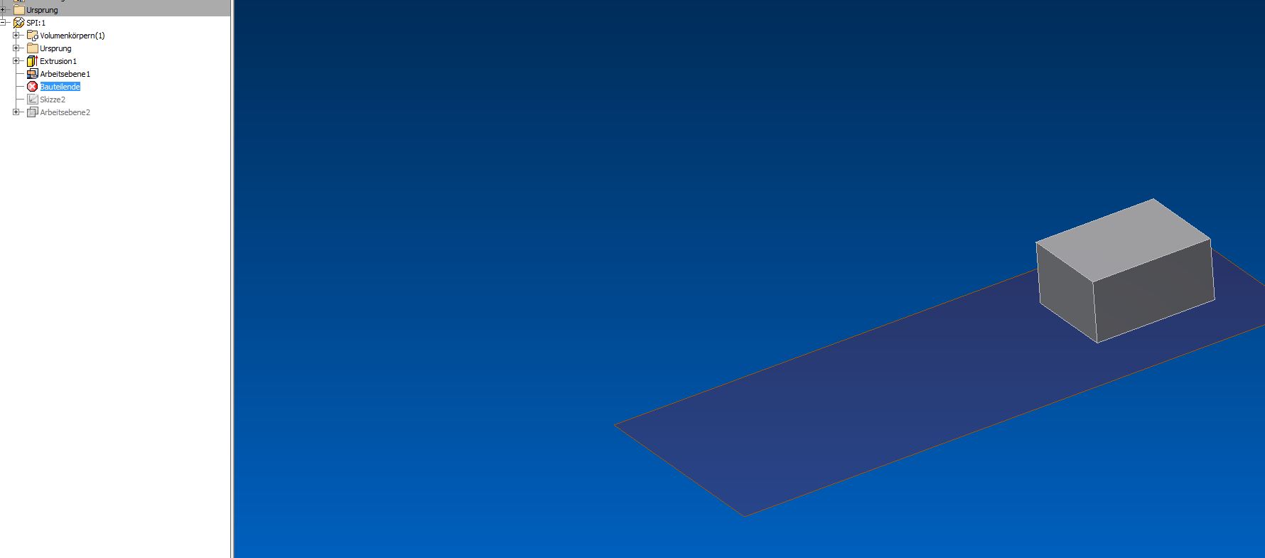

erstellt am: 26. Feb. 2012 13:05    Editieren oder löschen Sie diesen Beitrag!  <-- editieren / zitieren -->   Antwort mit Zitat in Fett Antwort mit kursivem Zitat
Sodele, gleich hinterher so wie ich die Spiegelung mit den
beiden Winkelangaben bräuchte, und wie es im Bild 003 des
Eröffnungsbeitrag, so wie die Orignalbefestigten Spiegeln
aussehen sollte.
Gruß Herman

erstellt am: 26. Feb. 2012 20:22    Editieren oder löschen Sie diesen Beitrag!  <-- editieren / zitieren -->   Antwort mit Zitat in Fett Antwort mit kursivem Zitat    Unities abgeben: 1 Unity (wenig hilfreich, aber dennoch)2 Unities3 Unities4 Unities5 Unities6 Unities7 Unities8 Unities9 Unities10 Unities
nächster Versuch, nur Bilder, da ich nicht im 2008er Format erzeugen kann:
1. Bauteil (Bt) und Arbeitsebene (Ae) erzeugen.
2. Skizze auf Ae legen, und Grundachse der Spiegelebene malen, dann parametrisieren.
3. Befehl Ae anwenden, zuerst die Linie berühren, dann die schon vorhandene Ebene anklicken und den Anstellwinkel eingeben.
4. In der Baugruppe (Bg) den Spiegeln-Befehl ausführen, dann die neue Ae als Spigelebene anwählen.
5. Du kannst dann nachträglich an den Parametern rumdrehen!
