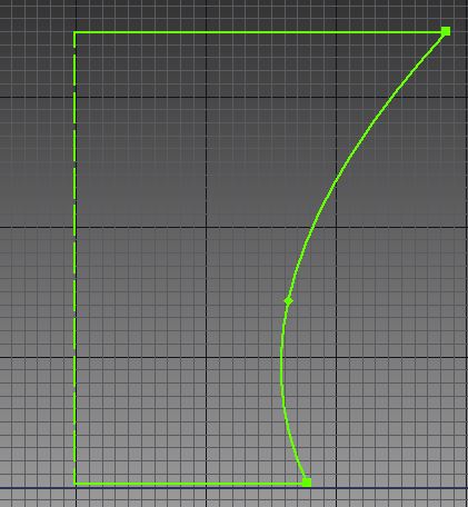

bei einem Rotationskörper soll die Mantelfläche durch eine Gleichung definiert sein.
In dem angehängten Bild kann mann die gestrichelte Linie - Rotationsachse und den gegenüberliegenden Spline sehen.
Dieser Spline soll genau duche eine Gleichung definiert werden.
Ich hoffe es ist wie so oft, wenn man weiss wie es geht ist es einfach.
Gruß und Danke
W. Holzwarth

Da muss Excel aushelfen.
Spline-Punkte dort berechnen, und anschliessend in Skizze importieren

Danke für die Antwort.
Wie kann ich erreichen, dass die importierten Punkte sich mit Excel aktualisieren.
Wenn ich in Excel was ändere sollte es sich auch im Model ändern.
Splinepunkte sind zwar eine gute Idee aber vielleicht geht es ja noch anderst?

Wenn die Formel einfach ist, könnte man auch im Inventor Stützpunkte berechnen lassen, und anschließend durchsplinen.

Original erstellt von 1968:
Tabelle einbetten
Berechnung auf Blatt 2
Ergebnise in eine Liste auf Blatt 2 verlinken
Parameter übernhemen
ftetich  .
Hängt jetzt nur von den Excel-Künsten ab und wie kompliziert die Formel ist.

vielen Dank für die Antworten.
Wobei ich nicht alle Antworten zu meiner Frage verstehe.
Ich habe noch etwas rumgefragt und herausgefunden, dass Pro-E mit einer Formel im 2D Modul umgehen kann. Somit werde ich diesen mal ausprobieren.
Wenn es klappt werde ich mich melden.
