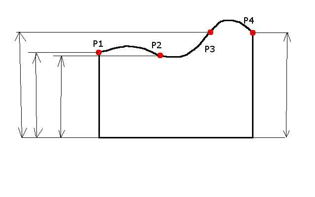

Hi!
Ich habe ein Bauteil, dessen obere Kante durch einen Spline dargestellt wird (der Spline hat vier Kontrollpunkte). In der Bauteilzeichnung (beim Skizzieren) habe ich den Spline durch vier erstellte "Punkte" gelegt (also jeweils vier Punkte erstellt und dann den Spline durch klicken auf jeden dieser Punkte hinzugefügt)
Nun will ich in der Fertigungszeichnung jeden der Kontrollpunkte explizit anzeigen lassen, so dass ich jeden einzelnen auch bemaßen kann. Wie mache ich das? Mein Problem ist, dass die (im angehängten Bild roten) Punkte in der Zeichnung nachher nicht mehr gefangen werden können.

Original erstellt von grafiker:
.. Nun will ich in der Fertigungszeichnung jeden der Kontrollpunkte explizit anzeigen lassen, so dass ich jeden einzelnen auch bemaßen kann. ...
Das einfachste wird es sein, im Bauteil auf jeden Kontrollpunkt des Splines einen Arbeitspunkt zu definieren und diese Arbeitspunkte in der Zeichnung zu erfassen.
Je nach Lage der Skizze und bei entsprechenden Parametermaßen, könnte man auch die Modellbema8ung in der Zeichnung erfassen.
