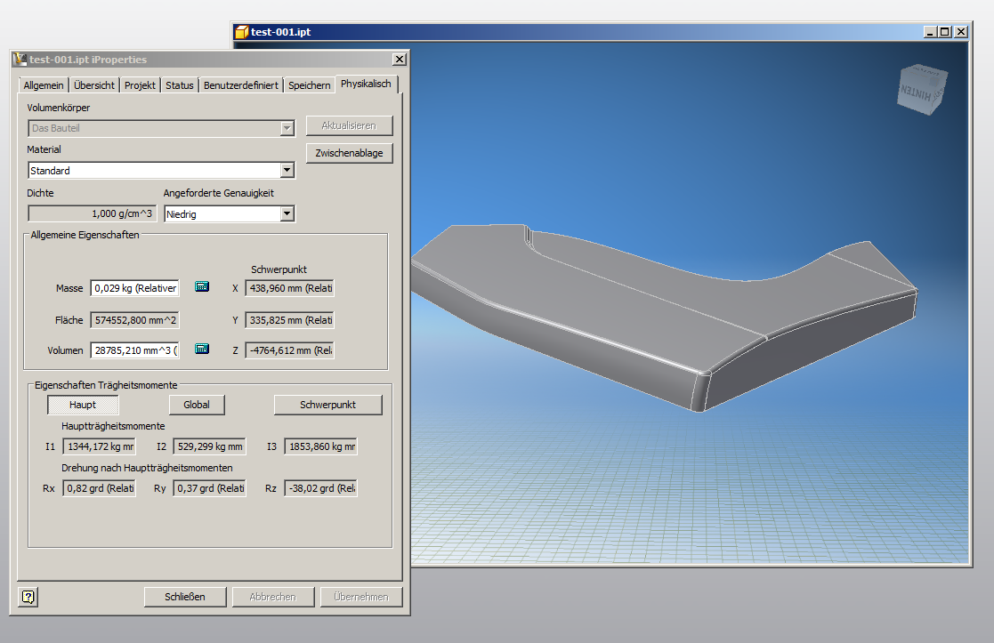

Moin,moin
ich bekomme von unseren Kunden Strakdaten (Design Oberflächen)aus verschiedenen CAD-Systemen.
Diese werden oft als zusammengesetzte Flächen in den Inventor 2012 importiert.
Wie kann man die gesamt Oberfläche einer zusammengesetzten Oberfläche ermitteln?
Mit Fläche messen muß jede einzeln ausgewählt werden, sehr mühsam bei vielen Flächen und Radien.
Über iProperties erhalte ich auch kein Ergebnis.

Das heften ist nicht das Problem.
Ich möchte die gesamte geheftete Oberfläche in cm2 oder mm2 ausgegeben haben.

Workaround auf die Schnelle:
Aufdicken mit 0,001 (oder weniger  ) , in den iProperties die Oberfläche ablesen und /2. Schließen ohne Speichern.

erstellt am: 16. Feb. 2012 09:50    Editieren oder löschen Sie diesen Beitrag!  <-- editieren / zitieren -->   Antwort mit Zitat in Fett Antwort mit kursivem Zitat    Unities abgeben: 1 Unity (wenig hilfreich, aber dennoch)2 Unities3 Unities4 Unities5 Unities6 Unities7 Unities8 Unities9 Unities10 Unities
Habe ich schon alles durchgespielt
Da kommt dann "kein sinnvolles Ergebnis"
Egal ob mit 0,01 oder 0,0001.
Ich benötige "einfach" nur die Größe der Gesamtoberfläche der gehefteten Flächen
ohne jede einzeln anklicken zumüssen.

erstellt am: 16. Feb. 2012 11:23    Editieren oder löschen Sie diesen Beitrag!  <-- editieren / zitieren -->   Antwort mit Zitat in Fett Antwort mit kursivem Zitat    Unities abgeben: 1 Unity (wenig hilfreich, aber dennoch)2 Unities3 Unities4 Unities5 Unities6 Unities7 Unities8 Unities9 Unities10 Unities
test-001.rar
Im Anhang mal ein kleines Beispiel

erstellt am: 16. Feb. 2012 11:38    Editieren oder löschen Sie diesen Beitrag!  <-- editieren / zitieren -->   Antwort mit Zitat in Fett Antwort mit kursivem Zitat    Unities abgeben: 1 Unity (wenig hilfreich, aber dennoch)2 Unities3 Unities4 Unities5 Unities6 Unities7 Unities8 Unities9 Unities10 Unities Nur für jama 10 Unities + Antwort hilfreich
IVF-test-001.zip
Hast Du auch in der Anzeige der Iproperty Dialogbox  auf "Aktualisieren" gedrückt?

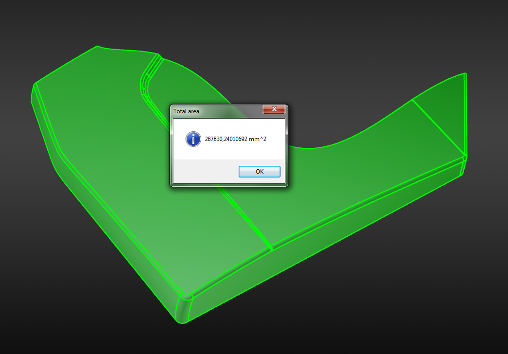

erstellt am: 16. Feb. 2012 16:52    Editieren oder löschen Sie diesen Beitrag!  <-- editieren / zitieren -->   Antwort mit Zitat in Fett Antwort mit kursivem Zitat    Unities abgeben: 1 Unity (wenig hilfreich, aber dennoch)2 Unities3 Unities4 Unities5 Unities6 Unities7 Unities8 Unities9 Unities10 Unities Nur für jama 10 Unities + Antwort hilfreich
Andreas, wie viel bekommst Du raus?
Später: ich war blind
Code:
Sub TotalArea()
    Dim oPart As PartDocument
    Set oPart = ThisApplication.ActiveDocument
    Dim dArea As Double
    Dim oFace As Inventor.Face
    Dim oFeature As NonParametricBaseFeature
    For Each oFeature In oPart.ComponentDefinition.Features
        For Each oFace In oFeature.Faces
            oPart.SelectSet.Select oFace
            dArea = dArea + oFace.Evaluator.Area
        Next
    Next
    dArea = dArea * 100 ' cm^2 in mm^2
    ' dArea = dArea * 2 ' beide seiten
    MsgBox dArea & " " & "mm^2", vbInformation, "Total area"
End Sub
