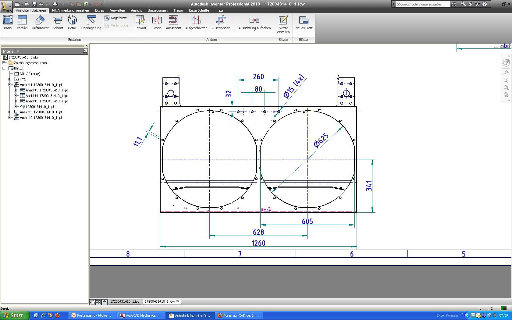

Guten Morgen,
ich habe ein kleines Problem bei der Bemaßung von Teilkreisdurchmessern in Inventor IDW´s.
Ich habe mich mal durch die Suche geklickt und dabei einige Tipps herausgefunden die bei mir nicht wirklich geklappt haben.
Das erste was ich gefunden habe war den Teilkreis einfach durch eine Flächenextrusion im Modell zu erzeugen. Diese Lösung ist für mich aber nicht praktikabel.
Dann war ein Tipp, den Teilkreis mittels Skizze einzufügen. Ich habe es mit einer Skizze in der idw Versucht, konnte diese dann aber nicht ausrichten. Und die Skizze im Einzelteil konnte ich zwar Einsetzen aber dann in der IDW nicht anzeigen lassen.
Und der letzte Tipp war die Automatische Mittellinienmarkierung. Ich habe mit der Funktion mal ein wenig gespielt aber das richtige Ergebnis ist nicht dabei rausgekommen.
Meine Frage also habt ihr noch ein paar Tipps wie man am einfachsten einen Mittellinienkreis für die Teilkreisborhungen machen kann oder was ich bei den vorherigen Tipps evtl. falsch gemacht habe.
In diesem Fall (siehe Bild) muss der Teilkreis um die eingestanzten hexagonalen Ausbrüche angebracht werden.
MfGodzkilla

Verbrauchte Skizzen in der IPT auf "wieder verwenden" bzw. "sichtbar" sichtbar schalten. In der IDW die richtige Ansicht im Strukturbaum wählen und "Modellskizzen abrufen" durchführen.

Prinzipiell hast du schon fast alle (einfachen) Möglichkeiten probiert, es fehlt dir aber die Funktion "Zentrierte Anordnung" bei den Mittellinien (so heisst sie zumindest bei 2009, dass jetzt hoffentlich bald ersetzt wird)
ad Skizze: wichtig ist es die Skizze auf die Ansicht zu legen. "konnte diese nicht ausrichten" klingt sehr nach Skizze auf dem Zeichenblatt.
Dann würde ich einfach drei Bohrungen projizieren und einen Kreis durch drei Punkte (die drei Mittelpunkte der projizierten Kreise)legen

Die Skizze genügt, in der Zeichnung dann abrufen.
Dann hast du die Skizze aufs Blatt gelegt, statt auf die Ansicht. F1
bei Durchbrüchen, statt Bohrungen, ein praktikabler Weg.
F1 Modellskizzen abrufen. Schau dich mal im Zeichnunsgbrowser mehr um!
Genau das sollte es bei Bohrungsteilkreis sein, aber wie der Name schon sagt Bohrungen.
In diesem Fall (siehe Bild) muss der Teilkreis um die eingestanzten hexagonalen Ausbrüche angebracht werden, as mit dem Werkzeug schwer geht, also Modellskizze abrufen.

Ok also jetzt hab ich schonmal meine Skizze in der Ansicht. Aber halt jetzt als Vollinie und nicht als Mittelline. Wie kann ich denn eine Skizzengeometrie als Mittellinie angeben?
Und ja du hattest recht ich konnte den gezeichneten Teilkreis in der IDW-Skizze nicht positionieren

In der IPT bei geöffneter Skizze den Kreis selektieren und unter "Format" das Listenfeld für Linieneigenschaften herausklappen. Da kann u. a. auch der Linientyp geändert werden.

Zentrierte Anordnung direkt in der Zeichnung --> Mittelpunte und Kreislinie.
Und anschliessen diese ganz normal bemassen.
