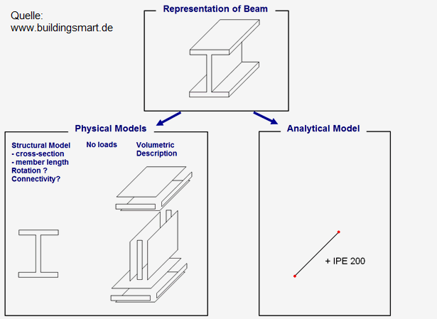

Hallo Stephan 3,
das Programm RSTAB verfügt im Basiszustand über folgende CAD Schnittstellen:
- DSTV Produktschnittstelle zum Übertrag von Stabstrukturen (Endung STP)
- DXF Schnittstelle (Endung DXF)
- IFC StructuralAnalysisView (Endung IFC)
- SDNF Schnittstelle (Endung SDNF, DAT)
- Direkte Schnittstelle zu Tekla Structures
- Direkte Schnittstelle zu Autodesk Revit Structure
Weiter kann man die Einleseoptionen durch das Zusatzmodul RXLINK durch folgende Schnittstellen erweitern (siehe auch Bild im Anhang):
- STEP Exportschnittstelle (Endung STP)
- IGES Exportschnittstelle (Endung IGS, IGES)
- SAT Exportschnittstelle (Endung SAT)
Hierbei ist darauf zu achten, dass die DSTV Produktschnittstelle mit der Endung STP einen anderen Hintergrund als die STEP Schnittstelle mit der gleichen Endung bearbeitet.
-> Siehe allgemeine Beschreibung der Schnittstellen unter http://www.dlubal.de/die-schnittstellen-von-rstab-7.aspx
Sie könnten also mit Hilfe der RXLINK Schnittstellenformate Ihre Inventordaten nach RSTAB transportieren. Bei dieser Aktion müssen Sie jedoch bedenken, dass das Programm RSTAB ein Berechnungsprogramm für Stabstrukturen ist und folglich als Eingabe Stabinformationen im "Drahtmodellformat" (Anfangsknoten, Endknoten, Querschnitt, Übergangsbedingung, etc.) benötigt und das Inventorprogramm eher mit einem physikalischen Volumenformat arbeitet. Diese Thematik hat zur Folge, dass die angesprochenen RXLINK Exportformate (ohne Sonderbearbeitung im CAD Programm) Volumenmodelle übertragen, welche in RSTAB auf den 1. Blick aufgrund der fehlenden Stabinformationen nicht weitergenutzt werden können. Je nach Modell kann diese Situation durch einige Nachbearbeitungsschritte in dem RSTAB Programm gelöst werden.
Aktuell gibt es CAD Programme, die sich dieser Thematik näher angenommen haben und mit dem Dlubal Entwicklungsteam eine direkte oder auch assoziative Schnittstelle gebaut haben (Dlubal <-> Autodesk Revit Structure, Dlubal <-> Tekla Structures). Diese Programme führen in Ihren CAD Daten simultan das nötige Berechnungsmodell mit und können dieses bidirektional mit den Dlubal Programm austauschen.
Bei Ihrer Thematik in Verbindung mit dem Programm Inventor ist die beste Lösungen der Tipp von Grafiled (Schwerelinienmodell in CAD erzeugen und exportieren). Diese Vorarbeit hilft größere Nacharbeitsschritte in den RSTAB Programm zu vermeiden.
Natürlich könnte man auch sagen, RSTAB sollte die Volumenmodell direkt verstehen und als Volumen berechnen. Als Statiker bin ich jedoch der Meinung, dass je nach Modelltyp der Berechnungsingenieur selbst die Berechnungselemente festlegen sollte. Es macht meiner Meinung aufgrund der Ergebnisauswertung und Bemessung keinen Sinn, einen Stab als Volumenmodell zu berechnen. Handelt es sich zweifelsfrei um ein gedrungenes Bauteil welches neben der volumenartigen Form auch als Volumen berechnet werden muss, dann kann diese Thematik selbstverständlich in dem RFEM Programm (verfügt über Stabelemente, Schalenelemente und Volumenelemente) von der Dlubal Programmpalette erledigt werden.
