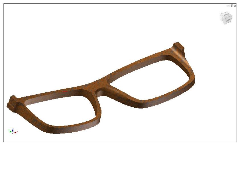

Hallo Forum, heute wirds mal interessant.
Hat von euch schon mal eine Brille mit dem Inventor modelliert?
Den schwarzen Peter habe ich nun
Das Problem ist die Zone der Nase (da wo die Brille auf der Nase aufliegt).
Ich finde einfach keine passende Funktion, wie ich das am besten umsetzte. H
Hat jemeand einen Tip für mich??
vielen Dank schon mal...

So ein bisschen. Ich habe die Kontur der "Gläser" (ist ja in Wirklichkeit Kunststoff) meiner Brille entworfen (s. das Bild links bzw. in meinem Profil, das ist exakt aus diesem "Projekt" entnommen). An der Nasenanpassung hatte ich nichts zu arbeiten, weil mir das serienmäßig lieferbare "Gestell" (ein paar überteuerte Stückchen Titandraht   ) bereits gut passte.
Eigentlich war das also nur ein 2D-Job, und darum ist es auch prommpt schief gegangen.  In meinem schließlich freigegebenen Entwurf war der untere Rand noch viel zu hoch, beim Lesen lag er genau mittig vor dem Blatt, weil ich die Neigung des Blicks vergessen hatte zu bedenken. Zu meinem Glück hat aber der Optiker (ein guter privater hier in der Stadt, keine Kette) darauf bestanden, zunächst eine Probe aus neutralem "Glas" anzufertigen, so dass wir meinen Konstruktionsfehler noch rechtzeitig erkennen und korrigieren konnten.
Mit einem vollständigen 3D-Modell mit Augen und Nase und Abstand und Leseobjekt wäre das vermutlich besser gelaufen. Dafür wäre aber auch der iMike mit seinem Bollerkopf nicht gut genug.
Was ist denn jetzt genau Dein Ziel? Ein ganzes Gestell neu entwerfen?

dienase.pdf
Ja, hallo !
Also, imike geht auch nicht.(ist zwar nett gemeint, aber ...mh)
Es geht um den reinen Rahmen. Siehe Anhang .pdf
Genauer gesagt die Nase oder die Erhebung an der Nase. Aber auch irgendwie funktioniert hier der Dateianhang nicht...
liegt es am Browser (firefox) ?
doch es geht
Die pdf zeigt ein ähnliches Modell mit Catia gezeichnet.

Für solche Jobs, also so sanft sich ziehende, fließende Flächen, ist Inventor nicht ganz so gut ausgestattet. Es geht damit zwar, erfordert aber viel Mühe und Hingabe. Angeblich kann Catia das viel besser und leichter, ich habe das aber noch nie selber vergleichen können.

...das war meine große Vorahnung!
Mist
Na dann probier ich mal weiter. Mal seh'n was draus wird.

man kann die Brille aber über "Form bearbeiten" aus dem Inventor heraus in "Fusion" öffnen und dort sehr einfach die Kanten bearbeiten (anklicken, Punkte einfügen in alle Richtungen ziehen) danach wieder zurück zu Inventor.

Nur halt nicht mit IV11 (siehe System-Info von achim001). Da muss man schon den Umweg über Neutralformate machen.
Wenn man hat und damit umgehen kann, wäre Alias Design das optimale Werkzeug hierfür. Das stellt Catia diesbezüglich in den Schatten ...

Brille.pdf
Nabend noch mal !
Das ist richtig, Fusion wäre eine Möglichkeit gewesen,
jedoch ist nicht im V11 mit drinn und scheidet damit als Lösung aus.
Aber, wir geben ja nicht auf.
Ich habe da jetzt eine nicht ganz so saubere, jedoch "Sauber-Genug-Lösung" gefunden. Die 3 Skizzen Methode. Alles gegeneinander abziehen, fertig.
Hier fehlt zwar noch der Feinschliff, das sollte aber kein Problem werden.
Ich danke euch allen ganz herzlich. Sollte einer noch Alternate's finden, würde ich mich sehr darüber freuen.
Schaut mal in die PDF. Noch ein paar Feinheiten ausbügeln dann sollte es gehen, oder ?

es gab mal im letzten Jahr eine Webvorführung von MuM bezüglich Flächenmodellierung.
Hier wurde eine Brille modelliert.
Vielleicht kannst dort da was bekommen.

Nun ja. Catia kann das nicht nur "angeblich" besser, sondern ganz bestimmt, weil es spezielle Funktionen für Freiflächen besitzt. Wurde ursprünglich für den Flugzeugbau entwickelt und aktuell z.B. in der Automobilbranche eingesetzt, siehe Kotflügel, Karosserieteile...
