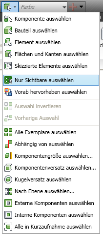

ich arbeite zurzeit an großen, zylindrischen Modellen. Dazu befinde ich mich eigentlich die meiste Zeit in einer Halbschnitt-Ansicht.
Zu meiner Frage: Ist es möglich, dass Inventor bei den markierten Teilen (und auch beim drüberfahren-Objektfang)nur die Linien anzeigt, die laut Halbschnitt zu sehen sind.
Wenn ich beispielsweiße an einen  verschraubten Flansch fahre, zeigt Inventor alle Linien der Schrauben etc. an, die eigentlich nicht zu sehen sind. Das ist unheimlich nervig und raubt die ganze Übersicht.
Aktuell mache ich es so, dass wenn ich etwas vorstellen soll bzw. Übersicht brauche, lege ich eine Skizze drauf und Extruhiere die Hälfte des Modells weg. Sehr umständlich und nicht wirklich praktisch!!
Vielleicht könnt ihr mir ja weiterhelfen
Schon mal Danke im Voraus.
Gruß, Steffen

Die Grafik blendet hier nur die Flächen aus, die gehighlighteten Kanten der Komponenten (das meinst du wahrscheinlich) werden anders dargestellt und nicht entfernt.
Wenn du wirklich nur Objekte  hinter der Schnittebene sehen willst, mußt du tatsächlich  Extrudieren.
Dieses Baugruppenfeature kannst du aber elegant durch Verschieben des Bauteilendes ein-und ausblenden.

hast Du schon mal die Auswahlfilter verwendet?
Stefan

Danke für eure Tipps. Über den Auswahlfilter komme ich nicht weiter...
Ich bin mir trotzdem sicher, dass es die Möglihckeit gibt, die Kanten ebenfalls ausblenden zu lassen.
Vielleicht hat ja sonst noch wer eine Idee
Gruß, Steffen

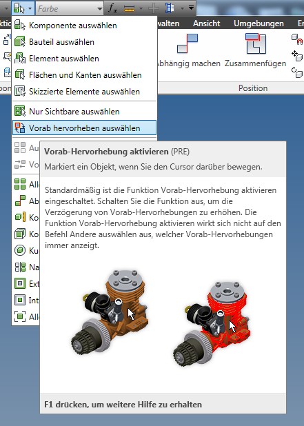

Hallo Steffen,
oben in der Leiste auf "Komponente Standart" und dann "Vorab hervorheben auswählen" deaktivieren. Sieh dir mal das Bild an, das hilft dir bestimmt weiter.
Gruß Baddysoft
