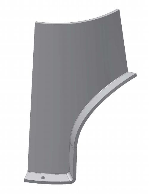

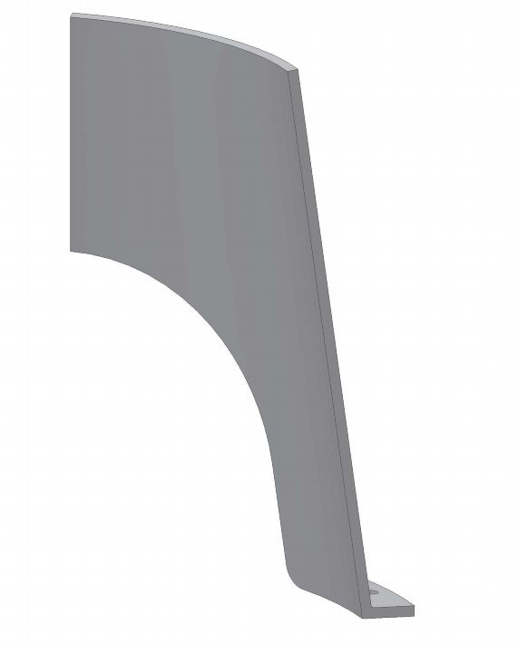

Bin mit dem Teil nicht zufrieden. Bekomme keine größeren Radien dran und überhaupt scheint mir das kein guter Weg zu sein, den ich da gegangen bin. Habe schon einiges andere ausprobiert, war aber nicht besser. Es geht also darum, einen Kragen und Flansch an ein kegelförmiges Teil ranzubasteln, welches einen Ausschnitt hat. Hat jemand eine Idee wie man das besser machen kann?

Original erstellt von Kühlfisch:
... Hat jemand eine Idee wie man das besser machen kann?
Ich würde das Element "Lippe" verwenden.
... aber in IV2008 gibt es das nocht nicht.
Und als TXT getarnte IV-Dateien schaue ich mir nur höchst selten an ... ein IPT in einem ZIP hat da bei mir bessere Chancen.

Hätte der Kragen denn rechtwinklig zur Mantelfläche stehen sollen,oder anders gefragt: Entspricht die vorhandene Aussenkontur des Modells exakt den Anforderungen? Wenn nicht: Wo hakt es denn?

Original erstellt von Michael Puschner:
Top Michael.
Lippe ist eine super Idee (ein wenig versteckt bei den Kunststofffunktionen).
Klappt prima.

Original erstellt von Andreas Gawin:
Andreas
Ja rechtwinklig wäre wünschenswert, außer unten, wo das Teil auf dem Boden steht. Ich bekomme das Teil nicht verrundet, vermutlich weil ich es nicht korrekt modelliert bekomme.

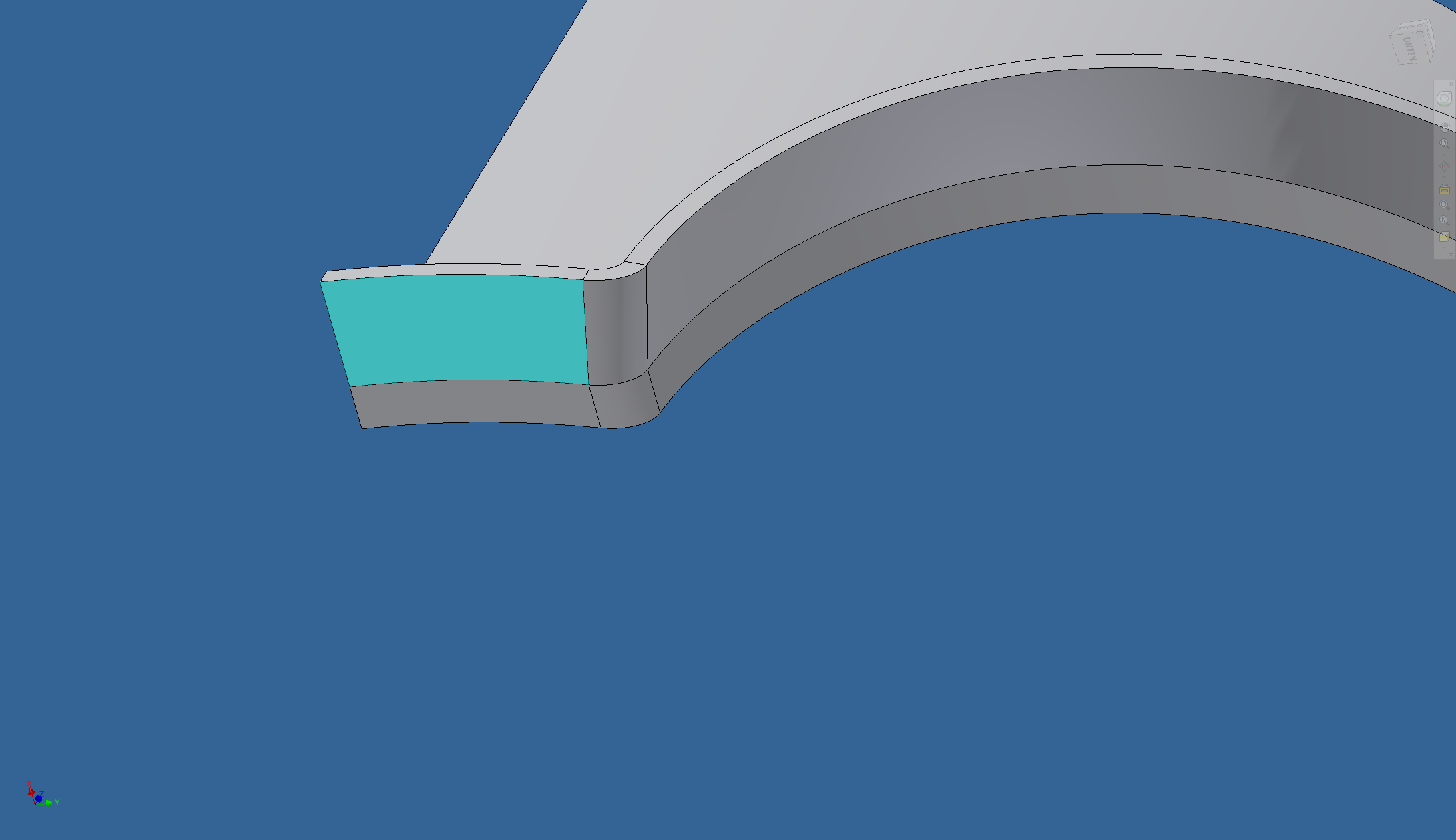

[i]Und als TXT getarnte IV-Dateien schaue ich mir nur höchst selten an ... ein IPT in einem ZIP hat da bei mir bessere Chancen.
[/i]
Was für ein Element entsteht denn mit diesem Befehl?
Ich habe die Lippe ohne Versatz und mit 0° Schräge erzeugt.
Die hervorgehobene Fläche müsste durchgehend sein. Die Kante in der Fläche sollte nicht vorhanden sein.
Wenn ich versuche die Bohrung zu setzen kann ich die entstandenen Flächen nicht als Skizzierfläche anwählen.
Josef

Original erstellt von Josef Liederer:
Stimmt, vielleicht erzeugt "Lippe" hier doch nicht die gewünschte Geometrie. Ich hatte es ja gestern nicht ausprobiert.
Lippe erzeugt bei 0° Schräge dort eine lotrecht zur Führungsfläche verlaufende Fläche. Bei einem Konus ist die Lippe demzufolge auch wieder konisch. Bei einm Zylinder wäre sie eben. Selbstverständlich können nur ebene Flächen eine Skizzierebene erzeugen.
Vermutlich ist also im unteren Bereich (Flansch) eine ebene Fläche gewünscht. Das hatte ich gestern nicht beachtet. Es bleibt aber die Frage, wie der Flächenverlauf dann in Bezug zur Konusfläche weiterverlaufen soll. Ist das Ergebnis in der geposteten Datei (Danke an Kühlfisch fürs zippen!) wirklich das gewünschte?
Ja, der Flansch soll eben und parallel zur Ursprungsebene verlaufen. Der Winkel des Kragens sollte idealerweise lotrecht zum Konus verlaufen oder größer 90° (Entformbarkeit) - also entgegen meinem Ergebnis.
Anbei mal drei mehr oder weniger aufwändige Beispiele, die diesen Anforderungen genügen sollten. Das Datenformat ist IV2008. Ich hatte schon völlig vergessen, wie störrisch IV2008 sich bei solchen Aufgaben verhält. Da sind die neueren Versionen schon viel gefügiger.
Das Problematik liegt genau an den beiden Anforderunegen "Flansch eben" und "Kragen lotrecht". Das führt an der Übergangsstelle zwangsläufig zu Unschönheiten. Das gibt nie saubere Übergänge in allen Flächen und immer Schwierigkeiten beim Runden. Mir fehlen dazu die Angaben, was maßhaltig sein muss und wo man frei gestalten kann.
Man könnte daraus schon fast einen Modelllierungs-Wettbewerb veranstalten ...
[/i]
Astrein. Bei allen drei Varianten lässt sich auch der Innenkegel abrunden. Gute Idee den runden Teil des Kragens mittels Erhebung zu machen und interessant auch die Variante mit der Wandstärke. Vielen Dank für die Anregung und die Mühe.
