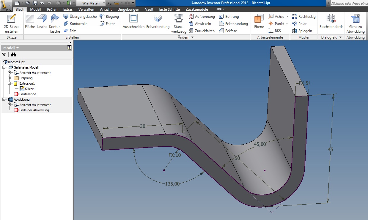

ich möchte folgendes Teil in Inventor, aber leider kriege ich das ergänz wie nicht hin. Kann mir bitte jemand helfen?
Außerdem wollte ich gerne wissen, ob man die gestreckte Länge in Inventor berechnen kann? Wisst ihr zufällig, wie man auf die 30, 50 und die 45 kommt?
Ich würde mich für eure hilfe freuen!

Vielleicht solltest über eine Grundlagenschulung nachdenken, stückchenweise Fragen in Foren stellen hilft nicht wirklich beim Erwerb von Grundlagenwissen, sondern ist eher was für die Problemfälle.
Verwende z.B. einige Hilfslinien in deiner Skizze (als Konstruktionlinien dargestellt), um alle Maße genau wie in der Papierskizze anzubringen.
Wenn die Blechstärke korrekt auf 5mm eingestellt ist, kann das Blechmodul davon auch die Abwicklung erzeugen. Der K-Faktor (Standard 0,44) sollte dann aber entsprechend der tatsächlichen Länge auf der Kantbank bzw. der gewünschten Abwicklungsregel angepasst werden.

Wahrscheinlich ist eine skizzierte Linie (ohne Radien!) und die Konturlasche die Lösung.
Abwicklung erzeugen, bei Bedarf Grenzen abrufen.
Suchbegriff in der Brettsuche "virtueller Schnittpunkt" , gibt sogar eine Animation zu finden, die das erklärt.

Blechteil.zip
Welche Inventor Version - bitte Fülle deine System-Info aus.
Hier das Teil erstellt mit IV 2012.

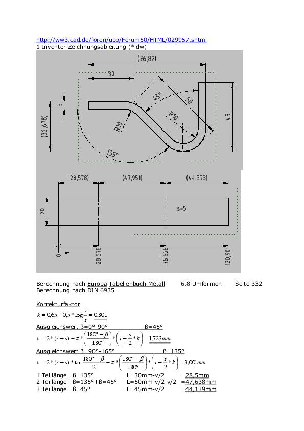

CAD.de.pdf
Rechenbeispiel
