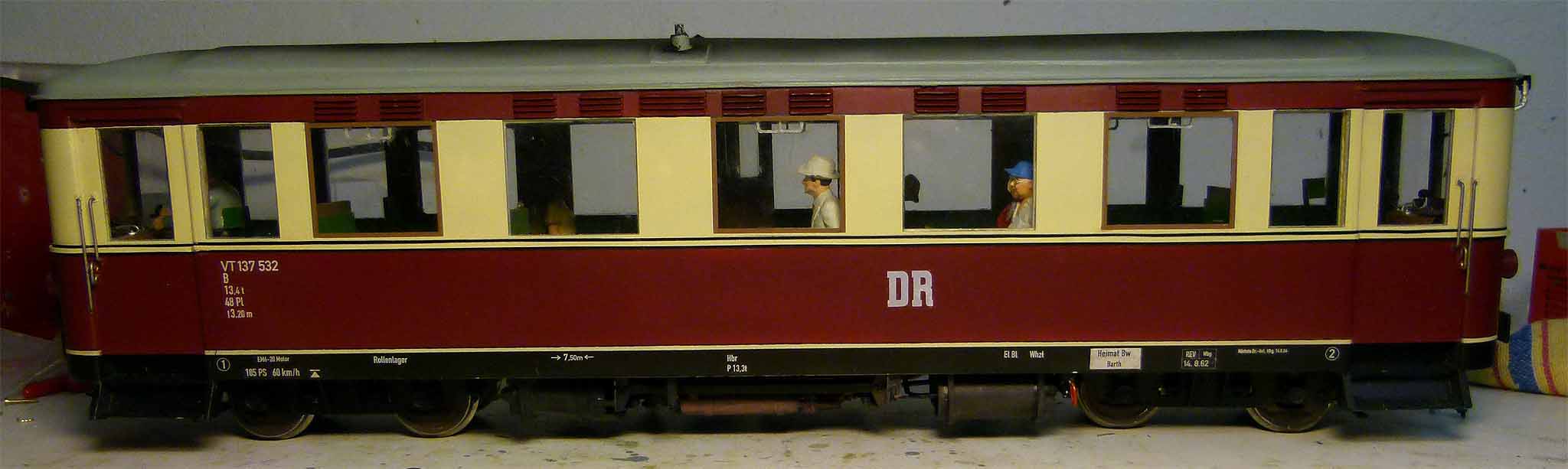

Und nicht dass der Eindruck entsteht, ich frage immer nur.  Anbei 2 Fotos vom kürzlich fertig gewordenen Gartenbahnmodell, welches teilweise über 3-D-Zeichnungen und Rapid Prototyping entstanden ist. Beim Dach und anderen Teilen wurde mir hier netterweise geholfen.

Die Modelle sind in Gartenbahngröße (also 1:22,5)
Die Triebwagenköpfe, die Puffer, die Lüfter und die Drehgestellblenden sind in Stereolithografie gefertig und in Kunststoff bzw. Messing abgegossen. Die Wände wurden aus einer Auto-CAD-Zeichnung heraus gefräst und die anderen Einzelteile aus der CAD-Zeichnung aus Polystyrol gelasert.
