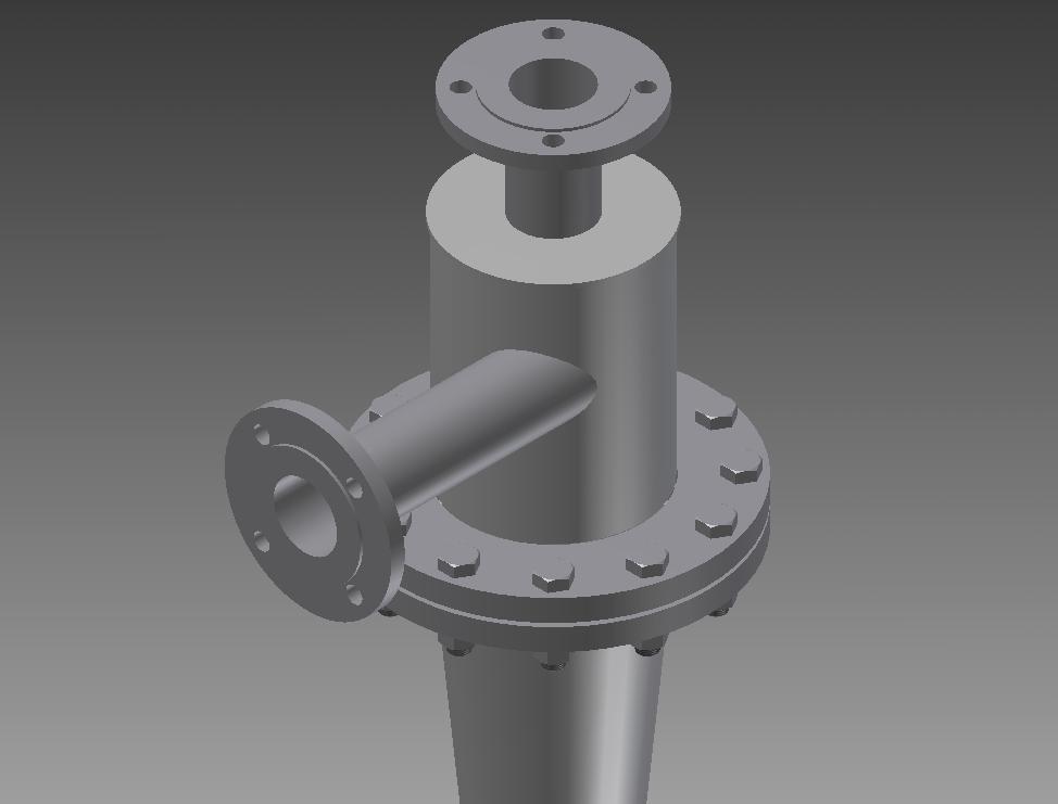

Hallo Profis,
im beiliegenden Bild ist mein Problem dargestellt.
Das soll mal ein Zyklon werden. Ich habe nun im richtigem Abstand zum Zyklon eine neue Ebene erstellt. Auf dieser Ebene habe ich nun den Flansch DN65 eingefügt. Momentan sind 2 Abhängigkeiten definiert. 1mal damit der Flansch in der richtigen Lage ist und mit der zweiten Abhängigkeit habe ich die Mitte definiert.
Allerdings soll der Flansch nach unten verschoben werden. Ich habe auf der "Flansch-Ebene" einfach mal eine Skizze erstellt und dort diesen waagrechten Strich gezeichnet.
Wie bringe ich nun die Flanschmitte auf diesen Strich runter?
danke schon mal.
bg mario

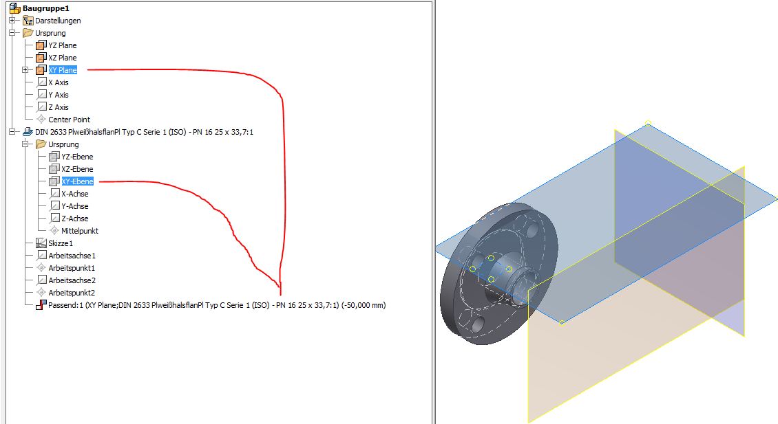

ich vermute mal, dass es tatsächlich so einfach ist:
Dein Flansch hat Ursprungsebenen, die du für die Abhängigkeiten nutzen kannst. Also einfach Ursprungsebene_Flansch passend zu einer Ebene, die auf Höhe deines Strichs mitten im Zyklon liegt (oder mit Versatz zum Dichtfläche des oberen Flansches).

hallo arnio
du kannst bei bauteilen die achsen voneinander abängig machen. bei runden bauteilen (flansche, rohre, bohrungen, etc.) gibts es ausserdem die mittelachsen die du aufeinanderlegen kannst. um es auf die richtige höhe zu bringen einfach die gewünschte fläche des flanschs und des anderen bauteil aneinanderheften.
du kannst hier im forum auch mal nach sowas suchen, du findest zu 100% was
lg mentol

hat wunderbar funktioniert.
vielen dank!

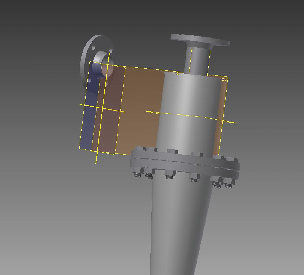

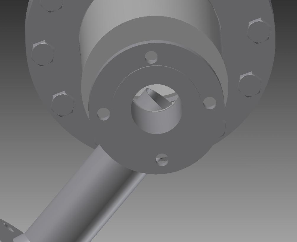

hallo nochmal.
mittlerweile habe ich den flansch mittels einem rohr mit dem zyklon verbunden.
wie auf dem zweiten bild zu sehen ist, steht aber das rohr in den zyklon hinein.
kann mir bitte jemand einen tipp geben, wie ich das rohr bündig innen am zyklon abschneiden kann?
beste grüße mario

Hallo Mario,
du kannst auf der Mittelebene von dem Rohr eine Skizze machen und dann die Kante des Zyklons projezieren und dann in beide Richtungen Extrudieren.
LG Bianca
