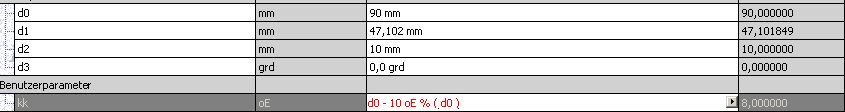

Moin Inventorianer,
Versuche das Prozentzeichen in Formeln zu benutzen, aber ich
bekomme die Meldung unbekannter Ausdruck, obwohl in der Hilfe angegeben ist, das % erkannt wird.
Bsp. x-Wert -10%
Was mach ich falsch?

erstellt am: 11. Jan. 2012 10:40    Editieren oder löschen Sie diesen Beitrag!  <-- editieren / zitieren -->   Antwort mit Zitat in Fett Antwort mit kursivem Zitat    Unities abgeben: 1 Unity (wenig hilfreich, aber dennoch)2 Unities3 Unities4 Unities5 Unities6 Unities7 Unities8 Unities9 Unities10 Unities Nur für nellicadelli 10 Unities + Antwort hilfreich
Moin..
Rechne doch einfach X-(X*0,1)
Das würde dich auch zum richtigen Ergebnis bringen.

erstellt am: 11. Jan. 2012 11:04    Editieren oder löschen Sie diesen Beitrag!  <-- editieren / zitieren -->   Antwort mit Zitat in Fett Antwort mit kursivem Zitat    Unities abgeben: 1 Unity (wenig hilfreich, aber dennoch)2 Unities3 Unities4 Unities5 Unities6 Unities7 Unities8 Unities9 Unities10 Unities Nur für nellicadelli 10 Unities + Antwort hilfreich
Wenn es klappen würde, hättest du trotzdem das falsche Ergebnis.
100-10%=99,9 : so würde es ein Taschenrechner ausspucken.

% heiß1 ja auch nichts weiter als 1/100.. und das zu jeder Prozentangabe ein Basiswert gehört sollte klar sein ( ok ....  bis auf den Leuten in der Werbung)

erstellt am: 11. Jan. 2012 11:21    Editieren oder löschen Sie diesen Beitrag!  <-- editieren / zitieren -->   Antwort mit Zitat in Fett Antwort mit kursivem Zitat    Unities abgeben: 1 Unity (wenig hilfreich, aber dennoch)2 Unities3 Unities4 Unities5 Unities6 Unities7 Unities8 Unities9 Unities10 Unities Nur für nellicadelli 10 Unities + Antwort hilfreich
d0- 10 %( d0 )
man muß ja auch angeben, von was er die 10% nehmen soll
Wenn d0=100 ist das Ergebnis die gesuchten 90.

erstellt am: 11. Jan. 2012 11:37    Editieren oder löschen Sie diesen Beitrag!  <-- editieren / zitieren -->   Antwort mit Zitat in Fett Antwort mit kursivem Zitat    Unities abgeben: 1 Unity (wenig hilfreich, aber dennoch)2 Unities3 Unities4 Unities5 Unities6 Unities7 Unities8 Unities9 Unities10 Unities
hab deine Formel eingetragen, aber er wertet das Prozentzeichen nicht aus, das oE oder sonstige Einheiten z.B. mm werden vor das Prozentzeichen gesetzt.

erstellt am: 11. Jan. 2012 11:41    Editieren oder löschen Sie diesen Beitrag!  <-- editieren / zitieren -->   Antwort mit Zitat in Fett Antwort mit kursivem Zitat    Unities abgeben: 1 Unity (wenig hilfreich, aber dennoch)2 Unities3 Unities4 Unities5 Unities6 Unities7 Unities8 Unities9 Unities10 Unities Nur für nellicadelli 10 Unities + Antwort hilfreich
ist logisch, da d0 in mm angegeben ist und kk als oE
dividiere mal in deiner Formel d0 durch 1mm

erstellt am: 11. Jan. 2012 11:56    Editieren oder löschen Sie diesen Beitrag!  <-- editieren / zitieren -->   Antwort mit Zitat in Fett Antwort mit kursivem Zitat    Unities abgeben: 1 Unity (wenig hilfreich, aber dennoch)2 Unities3 Unities4 Unities5 Unities6 Unities7 Unities8 Unities9 Unities10 Unities Nur für nellicadelli 10 Unities + Antwort hilfreich
btw ... in Inventor ist der Operator %  für die Operation "Gleitpunkt-Modulo" .. also der Divisionsrest
10/3 = 3 Rest 1 ...... (10oE%(3oE)--->1

erstellt am: 11. Jan. 2012 12:13    Editieren oder löschen Sie diesen Beitrag!  <-- editieren / zitieren -->   Antwort mit Zitat in Fett Antwort mit kursivem Zitat    Unities abgeben: 1 Unity (wenig hilfreich, aber dennoch)2 Unities3 Unities4 Unities5 Unities6 Unities7 Unities8 Unities9 Unities10 Unities
Dank dir Thomas für die Aufklärung,
werd's so machen wie gehabt
da kein Bespiel in der Hilfe war, konnte ich ehrlich gesagt
nicht viel mit Gleitpunktmodulo anfangen.
wieder was gelernt..
