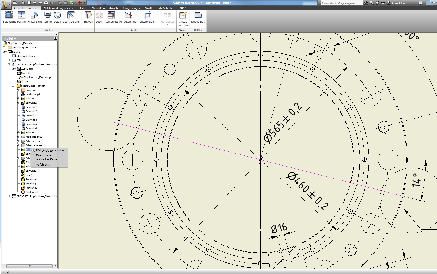

ich muss dieses Forum noch einmal aufleben lassen.
Ich würde gerne in meiner 2D Zeichnung eines einzigen Bauteils nur ganz bestimmte Objekt als verdecktes Objekt anzeigen lassen.
Leider finde ich nur die Möglichkeit in der Ansicht alle v.K. anzeigen zu lassen. Ich habe einen Zylindrischen Körper mit Draufsicht, der seitlich eine Bohrung besitzt und genau diese möchte ich als v.K. Als Ausbruch möchte ich es an dieser Stelle nicht haben.
Wie kann ich hierbei vorgehen?
Habe Inventor 2012 und erstelle dort die 2D Zeichnung als Abwicklung eines 3D Bauteils.

Keine Ahnung ob DIVA 2012 das schon kann, aber bei 2013 funktioniert folgendes:
Im Zeichnungsbrowser das entsprechende Bauteil raussuchen --> RMT --> verdeckte Kanten
Gruß, Gandhi

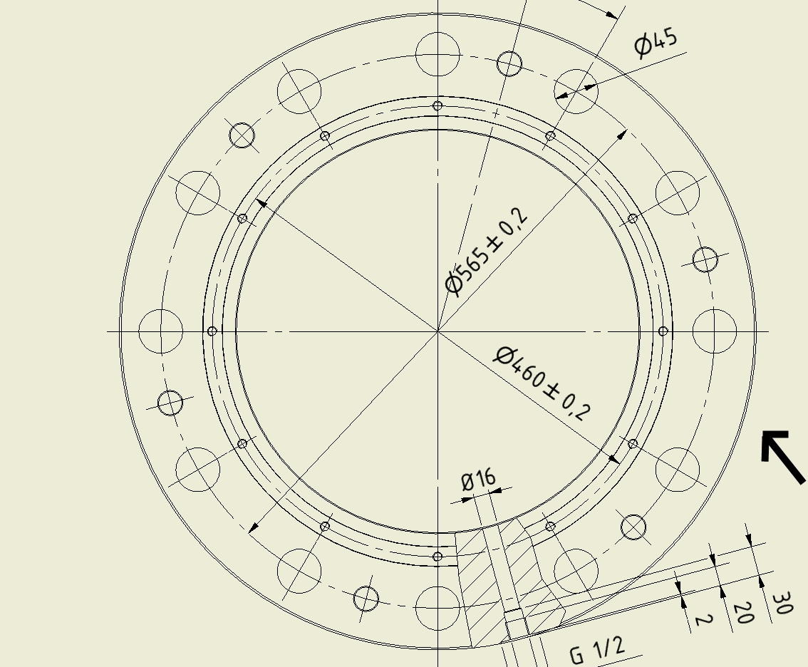

Ich habe mal eine Zeichung eingefügt, die die Ist Situation anzeigt. Der Pfeil gibt die seitliche Position der Bohrung an und genau diese möchte ich in dieser Ansicht als verdeckte Kante (kein Ausbruch) und auch nur diese Bohrung als verdeckte Kante.

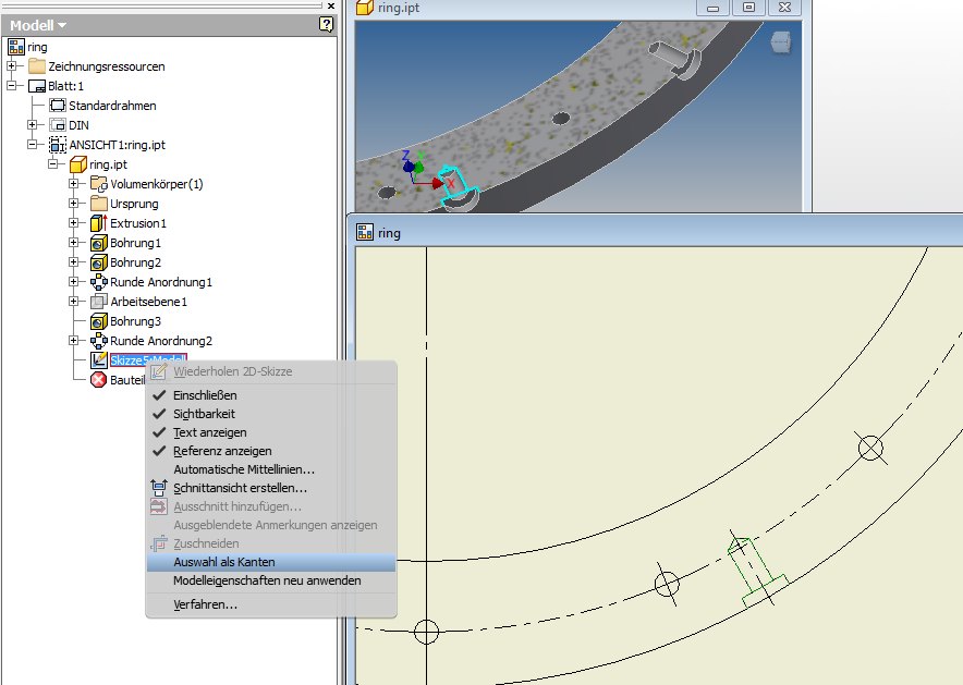

Man kann zuerst alle verdeckten Kanten in der Ansicht anzeigen lassen, dann ungewünschte verdeckte Linien/Bögen (Kanten) auswählen (Direkt- oder Fensterwahl)  und dann durch Rechtsklick > Sichtbarkeit ausblenden.

Nach meinem Verständnis geht es in der Fragestellung um eine Fertigungszeichung eines einzelnen Bauteils, in der nur eine bestimmte Bohrung überhaupt dargestellt werden soll. Diese soll verdeckt statt als Ausbruch dargestellt werden. (Ob das nicht zu Verwirrungen führt, da man auch die anderen Bohrungen ebenfalls in der verdeckten Darstellung erwarten würde?)
Man könnte es so lösen, dass man nur diese Bohrung als Modellskizze nachzeichnet/projiziert und dann in der Zeichnung eben diese Modellskizze abruft. Nach Skizze > "Auswahl als Kanten" kann man dann den Skizzenlinien noch den Layer "verdeckte Kanten" zuweisen.

Ah ok, wieder etwas gelernt, nur brachte es dann dennoch nicht den erwünschten Erfolg. Wenn umgestellt und mit RMT auf Bauteil erscheint weiterhin der gleiche Dialog wie vorher.
Von Sichtbarkeit von verdeckten Kanten ist weit und breit nichts zu sehen
Habe ein Bild als Anschauung.

Original erstellt von stimmich:
und genau aus diesem Grund meine Empfehlung:
1. Finger weg von Dingen, die man nicht versteht.
2. Erstell eine zweite (separate) Draufsicht und mach dort einen Ausbruch
3. Die Idee in einer Ansicht hier nen Ausbruch, da ein paar verdeckte Kanten, hier ein paar ausgeblendete Kanten etc. klingt nach purem Chaos und fehlendem Konzept.
4. Nochmal: lieber bekommt jeder Satz Bohrungen eine eigene eindeutige und verständliche Ansicht.
5. Nochmal: Wenn du bereits daran scheiterst, den Auswahlfilter korrekt anzuwenden/auszuprobieren (es ist recht sinnlos diesen auf "Bauteil auswählen" zu stellen, wenn man eine Bohrung oder Kanten auswählen will) , verdeckte Kanten einzublenden und dann selektiv wieder auszublenden, dann: Finger weg davon und erstmal an einer Zeichnung herumprobieren, bei der ein Fehler keine Kosten verursacht.
Und in dem Bild fehlt die Anzeige des Kontextmenüs, wenn du auf das Bauteil in der Zeichnung klickst.
@El_Tazar: also doch  .
Wie würde denn das Kontextmenü in diesem Fall aussehen? Hätten sie hierzu vielleicht ein Bild.
Danke im Voraus.
