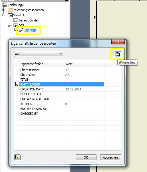

Mein Schriftfeld fülle ich komplett per Hand aus. Teils besteht es aus Feldtext und benutzerdefinierte iprop. Die iprop kann ich ja seit in Inventor 2012 per Formular ausfüllen.
Ist es irgendwie möglich das ich den Feldtext per Formular ausfüllen kann?
Vielen Dank für eure Hilfe.

Bei uns wurde mit VBA ein Formular gestrickt.
Teilweise wird aus dem PDM übernommen, teilweise aus den iProperties, Auswahlboxen sind drin und ein paar wenige Felder sind frei ausfüllbar.
Aber dazu muß man sich wohl etwas in VBA auskennen, - ich nicht  .

Leider verstehe ich die Frage nicht recht.
Feldtexte können z.B. iProperties anzeigen oder Angeforderte Eingaben.
Mit iLogic können Formulare erstellt werden, mit denen man auch iProperties ausfüllen kann.
Also können Feldtexte, die iProperties anzeigen, auch per Formular ausgefüllt werden.
Feldtexte die Angeforderte Eingaben anzeigen, können natürlich nicht per Formular ausgefüllt werden, denn das widerspräche ja dem Wesen der Angeforderten Eingaben.
Wo ist jetzt das Problem?

Mach doch einfach den Feldtext auch zu nem IProp. Fettich

Das Problem ist, dass ich alle Eingaben in einem Fenster machen möchte. Deshalb würde ich gern den Feldtext zusammen mit den iprop zusqammen in einem "Formular" eingeben. Wenn ich die Benutzerdefinierte Iprop in der angeforderten Eingabe eingeben will, muss erst oben rechts auf den Button klicken damit ich zu den Benutzerdef. iprop gelange. In der Angeforderten Eingabe sind diese ja grau unterlegt und können nicht direkt geändert werden.

... Deshalb würde ich gern den Feldtext zusammen mit den iprop zusqammen in einem "Formular" eingeben. Wenn ich die Benutzerdefinierte Iprop in der angeforderten Eingabe eingeben will, ...
Irgendwie gehen hier die Begrifflichkeiten völlig durcheinander.
Wichtig ist es, Angeforderte Eingaben von iProperties begrifflich und vom Wesen her zu unterscheiden. Beides kann in Feldtexten angezeit werden.
Das Wesen einer Angeforderten Eingabe ist es, dass ihre Zeichenfolge nur in dem Fedltext selbst gespeichert ist und nicht in einem iProperty.
Angeforderte Eingaben können daher nicht über ein Formular erfasst werden. Es kann ja beliebig viele Instanzen (Refernezen) eines Feldtexdes mit einer Angeforderten Eingabe geben, die unteschiedliche Zeichenfolgen haben, z.B. in skizzierten Symbolen oder Schriftfeldern/Rahmen einer Mehrblatt-Zeichnung.
Für das was hier gewünscht ist, sind Feldtexte mit Angeforderten Eingaben einfach das falsche Hilfsmittel.
Original erstellt von Bud87:
... In der Angeforderten Eingabe sind diese ja grau unterlegt und können nicht direkt geändert werden. ...
Eben genau nicht: Angeforderte Eingaben sind nie grau hinterlegt und können immer driekt bearbeitet weren. Die Anzeige der Feldtexte mit iProperties als Quelle sind grau hinterlegt. Dafür gibt es in dem beschriebenen Dialogfeld oben rechts ja eine Schaltfläche mit der man in den entsprechenden iPorperty-Dialog (Modell oder Zeichnung) wechseln kann.

Aber genau dass will ich vermeiden. Ich möchte nicht jedesmal wenn ich meine benutzerdefinierten iprop eintrage, auf den Button (oben rechts klicken). Diesen Umweg möchte ich für die Zukunft vermeiden. Ich möchte den Feldtext sowie die iprop in einem Fenster ändern können, ohne zusätzliche Fenster öffnen zu müssen.

mit der angeforderten Eingabe gibt es seit den letzten Inventorversionen eine Möglichekeit, diese anzusprechen. Wenn Du also die Form aus iLogic ausfüllst, solltest Du auch die Möglichkeit haben, eine VBA Routing anzustossen, um diesen Inhalt in die angeforderte Eingabe zu transportieren.

Ich verstehe immer noch nicht, warum statt der Angeforderten Eingaben nicht einfach Benutzerdefinierte iProperties in den Feldtexten verwendet werden können.

das soll so sein, weil  bestimmte einträge bei allen Zeichnungen gleich sind und Ich diese von "außen" ändere. Danke

Was meinst Du mit "von außen"?
Das geht nach meinem Verständnis nur mit (benutzerdefinierten) iProps, bspw. vom Windows Explorer aus, jedoch nicht mit angeforderten Eingaben.

Von außen meine ich, dass ich die iprop auch per Expplorer oder Design Assistant im nachträglich bei mehreren Zeichnungen ändere.
Also hat keiner eine Lösung für mein Problem, dass ich benutzerdef. iprop und den Feldtext in einer Maske eingeben kann?
