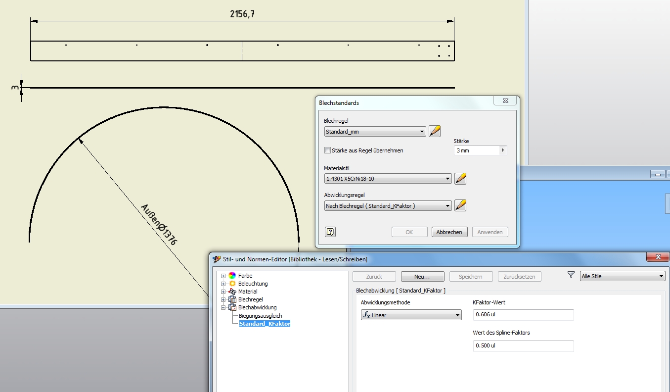

Guten Morgen,
ich habe hier ein Rohrausschnitt mit folgenden Abmaßen:
AußenØ= 1376
s= 3mm
h= 100
Winkel= 180°
Das Teil soll mittels 3-Walzen-Maschine gerundet werden.
Ich habe keinen Erfahrungswert, welcher Korrekturfaktor hier eingestellt werden muss.

Hallo Leo Laimer,
je nachdem, wie ich am k-Faktor drehe, verändert sich die Länge meiner Abwicklung.
Als ich eben mit jemanden aus einer Fertigung sprach, sagte dieser zu mir:
"... nehm´ die neutrale Faser x Pi, teil´s durch 2 - ende ..." (durch 2, da 180°).
Somit müsste ich einen k-Faktor von 0,606 eingeben.
Hm ... ?!

Dein Kollege hat Recht und Du hast Dich vermutlich vertippt.
Andreas

Und wenn man den Längenunterschied des Zuschnittes zwischen k=0,5 und k=0,606 anschaut wird man an die Grenze der Rollmeter-Genauigkeit kratzen, nehm ich an.
Genauer nachgeschaut:
k=0,44 --> l=2115,3
k=0,5 --> l=2115,86
k=0,606 --> l=2116,86
(hab irrtümlich 1350mm Aussendurchmesser angenommen)
mfg - Leo

Bilder sagen mehr als Worte.....
Andreas

besten Dank für die "mehr als 1000" Worte - aber warum muss ich in meinem Inventor 0,606 eingeben, um auf 2156,7 zu kommen?

HHHHHHHHAAAAAAAAAAAALLLLLLLLLLLLLLTTTTTTTTTTT !!!!!!!!!!
Go*t bin ich dämlich!
Das sind gar nicht genau 180° - der Kollege hat an beiden Enden 0,5mm weg extrudiert.
Ich sollte wohl die augen weiter auf machen!
Sorry Leute, dass ich euch damit jetzt auf´n Sender ging!
Aber: immerhin weiß ich nun, das man beim Rollbiegen 0,5 als k-Faktor nutzen kann - die neutrale Faser eben. Sehr gut ;-)

Weil Dein Modell nicht stimmen kann.
Andreas
