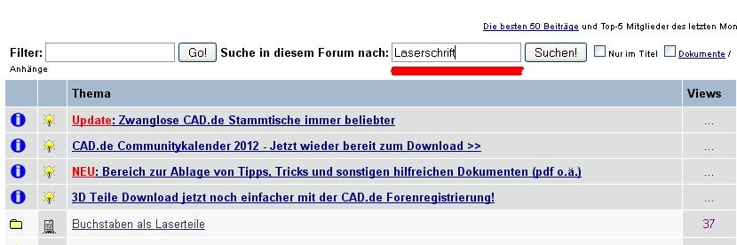

Don Carlo
Konstruieren von Keramik und Glas
Sehen Sie sich das Profil von Don Carlo an!   Senden Sie eine Private Message an Don Carlo  Schreiben Sie einen Gästebucheintrag für Don Carlo
Beiträge: 451
Registriert: 17.12.2002
IV 11 Sp1+2+3
Amilo M3438G
1,73 GHz
1 GB RAM
NVIDIA GeForce 7600<P>
Wo ist mein Zeichenbrett?
erstellt am: 15. Dez. 2011 20:34    Editieren oder löschen Sie diesen Beitrag!  <-- editieren / zitieren -->   Antwort mit Zitat in Fett Antwort mit kursivem Zitat    Unities abgeben: 1 Unity (wenig hilfreich, aber dennoch)2 Unities3 Unities4 Unities5 Unities6 Unities7 Unities8 Unities9 Unities10 Unities Nur für baeumchen1 10 Unities + Antwort hilfreich
Mit der Suche meinte ich hier im Forum, siehe Bild.
Ulrich
[Diese Nachricht wurde von Don Carlo am 15. Dez. 2011 editiert.]
