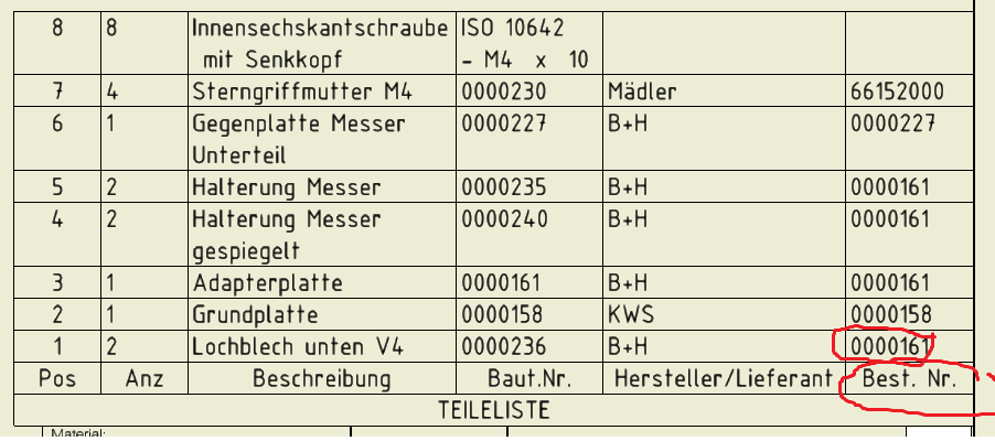

Guten Morgen,
Ich hatte die folgende Frage schon im Vault-Forum gestellt, dort konnte mir keiner helfen, evtl. ist ja hier jemand der für das problemchen schon eine Lösung gefunden hat?
Wir sind gerade in der Umstellung von PSP prof. auf Vault prof. in PSP hatten wir die Funktion das wir Zeichnungsnummern(Bauteilnummer)der Zeichnungsableitung von Bauteilen oder auch Baugruppen falls vorhanden in unsere Stücklisten übernommen haben, dadurch hatten wir einen guten Überblick welche Zeichnungen vorhanden waren und welche noch erstellt werden mussten, die funktion war auch bei unseren Zulieferen und Werkstattkollegen sehr beliebt.
Ist es möglich diese Funktion in Vault/Inventor zu programmieren? Ich meine über den DA kann man ja über den Verwendungsnachweis suchen wo das Bauteil verbaut wurde, könnte man mit dem Ergebnis der Suche eine I-Property füllen und die dann in eine Stückliste übergeben?
mfg Uwe

Hallo, die Bauteilnummer sollte nicht die Zeichnungsnummer sein. Da diese gleich nach dem Speichern mit dem Dateinamen ohne Endung belegt wird. Also schon ausgefüllt ist. Weiter wird diese auch manchmal zur Zusammenführung in der Stückliste benutzt.
- Die Bestandsnummer kann sehr gut als Zeichnungsnummer genutzt werden. Dies ist erstmal immer leer und kann wie von dir gefordert gefüllt werden.
Deine Beschriebung ist ein bisschen unverständlich für mich. Wann soll wie die Zeichnungsnummer ausgefüllt werden? Von welcher Stückliste redest du? iam/idw oder Vault?
Wo genau soll es sichtbar sein?

Original erstellt von freierfall:
- Die Bestandsnummer kann sehr gut als Zeichnungsnummer genutzt werden....
herzlich Sascha
Bitte niemals nicht iProperties für Zwecke benutzen, für die die Nummer nicht gedacht ist.
Die Bestandsnummer auch "StockNumber" ist übersetzt die SAP-Nummer oder auch Materialnummer und wird für die Ankoppelung an das Warenwirtschaftssystem verwendet.
Falls neue iProperties benötigt werden bitte immer ein neues benutzerdefiniertes iProperty erzeugen!

Moin Moin,
naja war etwas mißverständlich ausgedrückt, wir übernehmen einen Teil des Dateinamens und machen daraus die Bauteilnummer, das geht gut über I-Logic Regeln. Diese Bauteilnummer der Zeichnungsableitung soll dann in der Übergeordneten Inventor Teileliste in der Spalte Zeichnungsnummer auftauchen.
Wie die I-Prperty jetzt heist ist ja nebensächlich.

PSP kann über die Datenbank direkt die Verwendung anzapfen...
Wenn also ein IDW vorhanden ist, kann über eine SQl Abfrage die Nummer der IDW ausgelesen, und im Inventor angezeigt werden.
Im Vault sollte das über die API auch gehen.
Ist aber viel aufwändiger als im PSP.
(SQL Abfragen sind im Vault nicht möglich... nur über die API)
Ich denke mit Bordmitteln ist das im Vault nicht zu lösen.

Irgendwie läuft da bei euch etwas falsch....
Modell (ipt / iam) sollten grundsätzlich, abgesehen von der Dateiendung, den gleichen Dateinamen haben  und im gleichen Verzeichnis liegen.
Die Bauteilnummer wird bei der Erstspeicherung auf den Dateinamen gesetzt, und später u.a. auch für die Stücklistenzusammenfassung genutzt.
Du kannst dieses Property aber auch frei belegen.
Ich verwende z.B. als Dateinamen eine Kombination aus Bauteilnummer und Bezeichnung. Das Property "Bauteilnummer" bearbeite ich dann nach und trenne den automatisch erzeugten Inhalt des Properties "Bauteilnummer" in die beiden Teile "Bauteilnummer" und "Bezeichnung". Andere lassen die "Bauteilnmmer" unverändert und trennen die Teile in "Bezeichnung" und ein benutzerdefiniertes Property (z.B. Zeichnungs-Nummer) auf. Das bleibt Dir überlassen.
Aber niemals das Property "Stocknumber" / "Lagerort" mißbrauchen. Das wird vom CC und anderen Systemen verwendet.
Die  wichtigen Properties werden dann von der IDW automatisch ins Schriftfeld (oder andere Symbole) übertragen. Ausfüllen von Properties in der idw ist absolut unnötig.
Die Kontrolle ob eine Zeichnung vorhanden ist oder nicht kannst Du sehr leicht über den Wiederverwendungsnachweis von Vault führen. Da beide Dateien den gleichenb Dateinamen haben kannst Du aber auch sehr schnell im Explorer sehen, ob noch eine IDW fehlt.
Vorsicht: IDW´s werden nicht automatisch in den Vault übernommmen, auch wenn das zugehörige 3D-Modell schon enthalten ist. Si müssen immer manuell eingecheckt werden bei / nach der Erstspeicherung.
