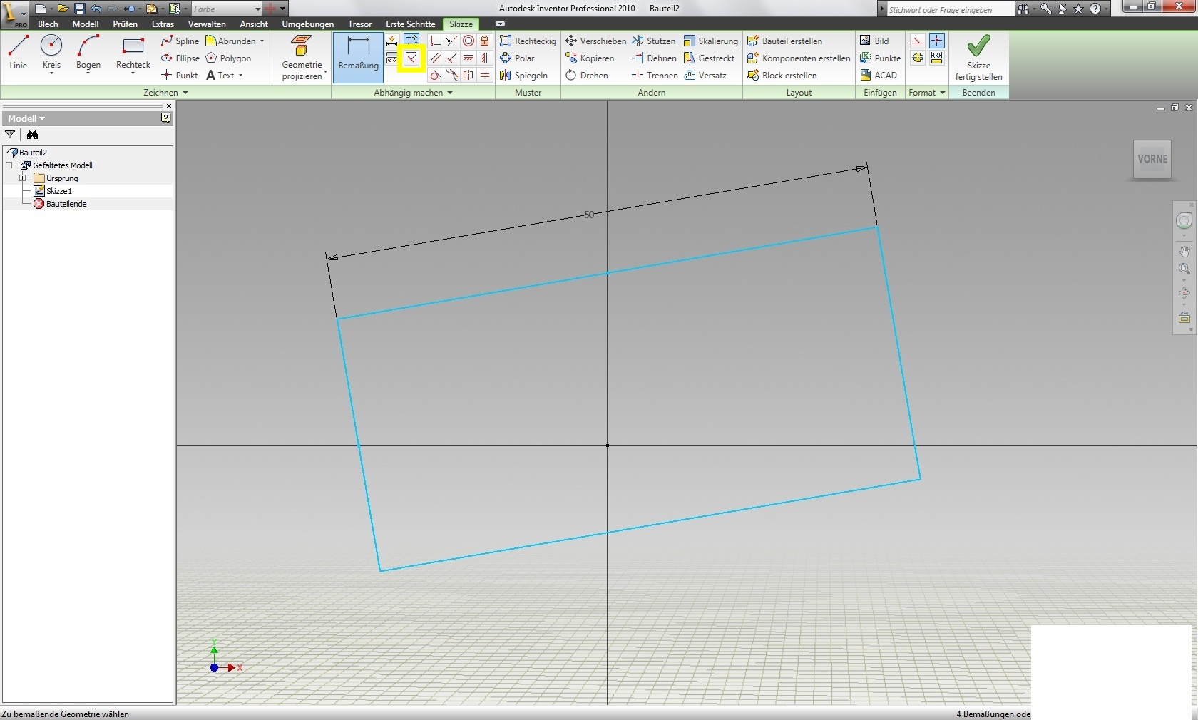

habe folgendes Problem.
Wenn ich in einer Skizze ein Rechteck erstelle und die dann Vertikal und Horizontal jeweils an einem Punkt festmache und dieses dann danach Bemaße verdreht sich das Rechteck wie oben auf dem bild zu sehen und sitzt nicht fest (blaue linie). Desto Länger ich das Maß wähle desto mehr verdreht es sich.

Du hast offenbar das schräge Rechteck zum Zeichnen gewählt, denn bei dem horizontal ausgerichteten Rechteck würden die waagerechten Linien waagerecht bleiben.
Wo ist das Recheck denn befestigt? Normalerweise gibt es kleine grafische Hinweise darauf, aber auf dem Bild ist nichts dergleichen zu sehen.
Drück mal F8 (geht wieder weg mit F9) und mach davon mal ein Bild.

Einfach mal die Abhängigkeitserstellung wieder einschalten (siehe gelbe Markierung im Anhang) und die Welt ist wieder in Ordnung.
Mehr Infos gibt es in diesem Beitrag.
@W. Holzwarth: Dafür braucht man keine IPT, das sieht man im Screeshot besser.
@Doc Snyder: Dass treixd das orthogonale Rechteck verwendet hat, sieht man im Screeshot auch.

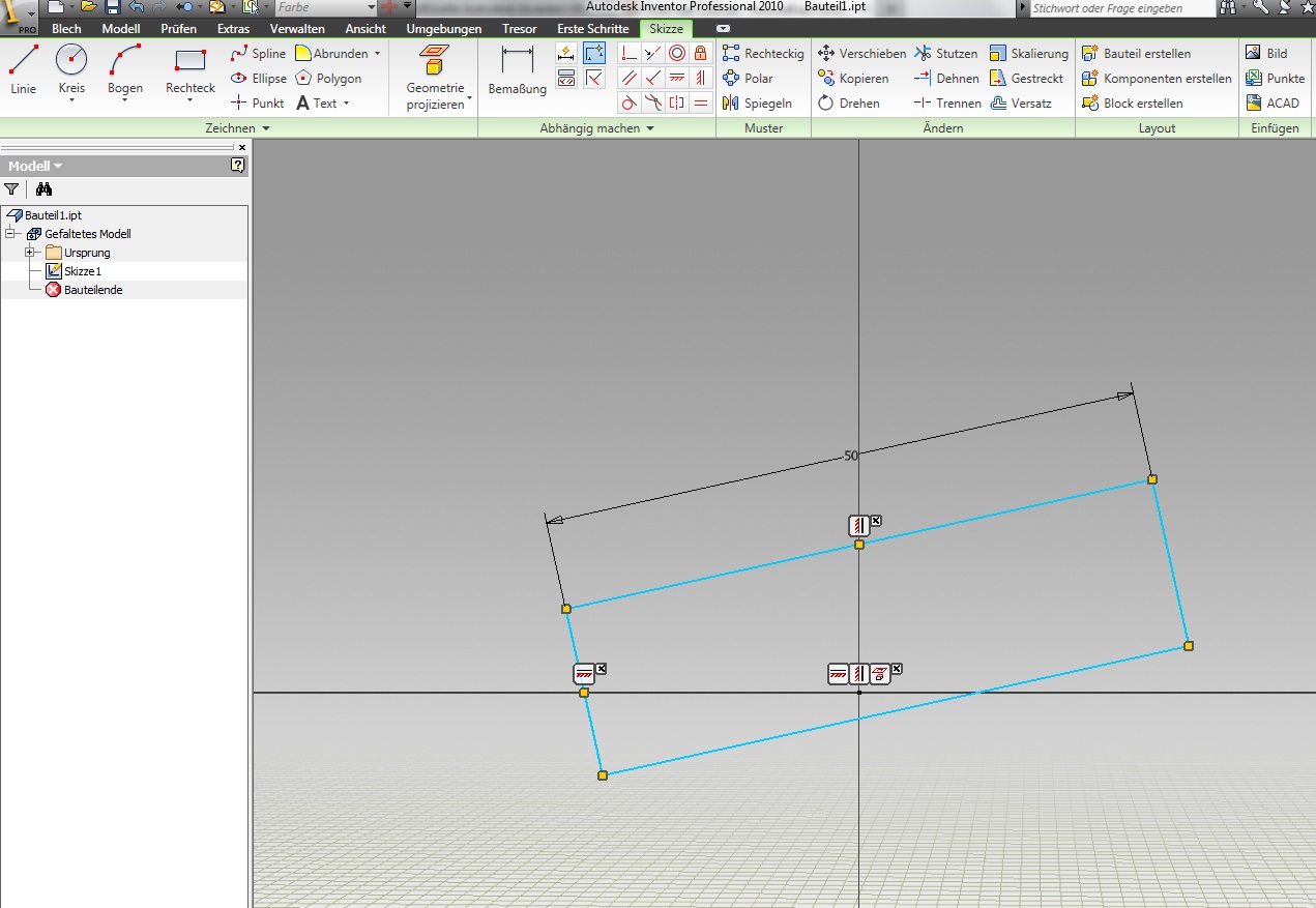

die abhänigkeitserstellung ist eingeschaltet.
wie kann ich den auswählen ob ich ein orthohonales rechteck verwende oder ein normales?
hier nochmal ein screenshoot mit den punkten an denen das rechteck befestigt ist...

Bei Dir ist die Abhängigkeitsableitung eingeschaltet, nicht die Abhängigkeitserstellung, s. Michael's Screenshot. Es ist normalerweise empfehlenswert beide eingeschaltet zu haben.
Typ des Rechtecks auswählen: Klicke mal auf den kleinen Pfeil unterhalb des Rechteckbefehls...

Ja, aber sie WAR es vermutlich nicht, als Du das Rechteck erstellt hast, denn sonst wären da zumindest noch ein paar Rechtwinklig- und Parallel-Abhängigkeiten zu sehen, und wenn es das horizontal ausgerichtete Rechteck gewesen wäre, eine Horizontal-Abhängigkeit.
"Orthogonal" sind alle Rechtecke. "Orthogonal" heißt übersetzt nichts Anderes als rechteckig.
Es gibt einfach zwei Funktionen, eine für Rechtecke mit der horizontaler Grundlinie, dafür muss man zwei Punkte klicken, und eine für Rechtecke in allgemeiner Lage, also irgendwie schräg oder an vorhandener Skizzengeometrie ausgerichtet, dafür muss man drei Punkte klicken, also zuerst die Richtung der Grundlinie bestimmen.

hat jetzt geklappt und weiß jetzt auch was ihr gemeint habt.
Hatte das am Anfang falsch verstanden, sry bin noch anfänger.
