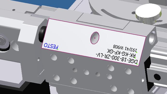

wie auf dem Bild zu sehen (hoffentlich) habe ich ein Problem. Und zwar wird bei den Textfeldern die lila Umrandung dargestellt. Ausserdem sind grüne Punkte zu sehen. Bekommt man diese ausgeblendet?
Meine 2. Frage: Ich brauche ein paar Screenshots von der Anlage, muss ich das mit STRG + Druck machen oder hat Inventor selbst eine funktion um Bilder von der Anlage zu machen.

Zu Frage 1: Das wird deutlich besser, wenn nun mit Prägen auch noch eine Gravur auf dem Teil erzeugt wird.
Zu Frage 2: Ja, oder auch nein. Hängt von der Inventor-Version ab.
  Ganz schön anstrengend, das Monitor-aufn-Kopp-Stellen bei Deinem Bild..

1: Ich werde es mal mit dem Prägen versuchen, aber bei den letzten Versuchen hat es nicht so funktioniert wie ich wollte.
2: Version Autodesk Inventor Professional 2008
Bei der originalen Anlage ist die Schrift des Schlittens auch falsch herum angebracht (warum auch immer).

Hallo, erstelle eine Extrusion und die Skizze wird damit ausgeschaltet und in diesem Bild kannst du unter Speichern Unter ein jpg erstellen und das sogar in einer sehr hohen Auflösung. Aber die Extrusion dann wieder löschen ist ziemlich Ressourcenintensiv.

Hi, super Tipp.
Die lila Umrandung ist nun weg. Allerdings sind die grünen Punkte noch zu sehen. Hast du da auch ne Idee?
Und Speichern unter und dann als jpeg speichern geht auch hervorragend. Gibt es denn noch eine Einstellung, dass die Auflösung noch feiner wird??

Um die Auflösung einzustellen muss man nur im Dialogfeld "Kopie speichern unter" mal auf die geheimnisvolle Schaltfläche "Optionen" klicken . Auch ein Druck auf F1 könnte hilfreich sein ...
Und die grünen Punkte gehen weg, wenn man die entsprechende Skizze unsichtbar schaltet.

Das Bild wird besser, aber die Performance wird schlechter.
Gravieren bzw. Prägen von Schrift erzeugt ungeahnt viele neue Ecken und Kanten und kostet daher immens Rechenzeit, sobald ein solches Bauteil irgendwie an den CAD-Vorgängen beteiligt ist. Es sollte daher nur in Ausnahmefällen angewendet werden. Ein zugekauftes Katalogteil damit zu verzieren, erscheint mir gewagt.
