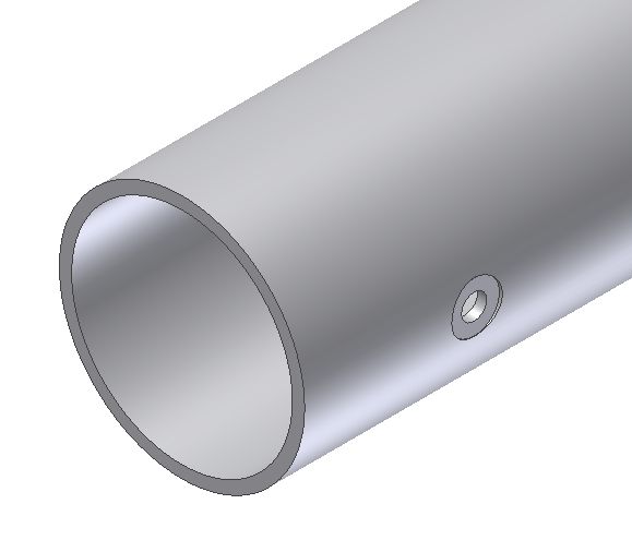

Hallo Forum,
wir haben hier ein einfaches Problem: ein Grundkörper aus einem Rundrohr 80x4. Die Mantelfläche wird radial durchbohrt mit einer Bohrung 8,2mm. Dann wird konzentrisch (!) zu dieser Bohrung eine Fläche mit einem Durchmesser 16,5 - 1mm tief angefahren. Wenn wir nun das Bauteil in die idw ziehen und die Mittelpunktsmarkierungen setzen gibt es einen Versatz von 0,000074272mm.
In der Parallelanschicht taucht dieser Versatz nicht auf. Wir konnten diesen Fehler (?) an zwei Rechnern erzeugen...

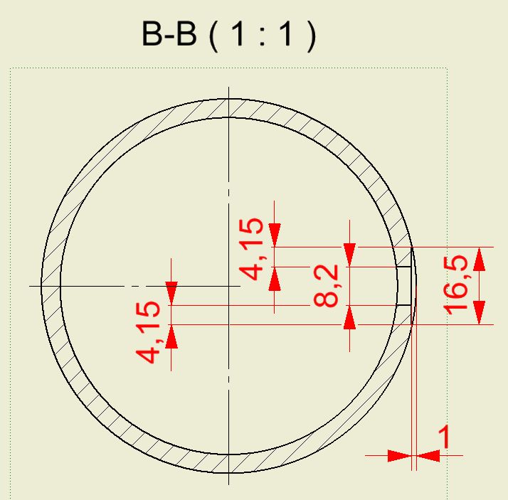

erstellt am: 05. Dez. 2011 16:19    Editieren oder löschen Sie diesen Beitrag!  <-- editieren / zitieren -->   Antwort mit Zitat in Fett Antwort mit kursivem Zitat    Unities abgeben: 1 Unity (wenig hilfreich, aber dennoch)2 Unities3 Unities4 Unities5 Unities6 Unities7 Unities8 Unities9 Unities10 Unities Nur für cadMover 10 Unities + Antwort hilfreich
Hallo Achim,
erzeuge mal einen Schnitt genau durch die Bohrung und mess dann.
Es gibt einen nachvollziehbaren Grund (lieben Gruß an Michael  ), woher diese Ungenauigkeit kommt, im Schnitt sollte es aber passen.

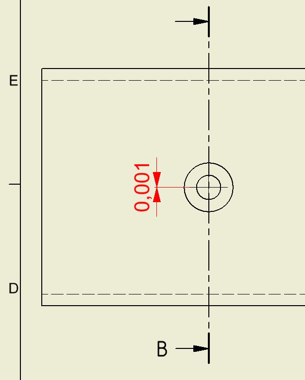

Hallo Stefan,
... und was ist das für ein nachvollziehbarer Grund?
Du hast Recht. In der Parallelansicht passt es. Ich habe mal die ipt und die idw angehängt. Macht Euch bitte einmal die Freude die Sache eben nachzuklicken...
Würde echt helfen, denn wie gesagt: ist bei uns eine Standardgeschichte...

Denn auch in dieser wird es fehlerbehaftet sein. Schau Dir mal dazu die Nachkommastellen an.
Richtig sicher ist es nur im Schnitt.

Hallo Stefan,
habe jetzt einen Schnitt erstellt und kontrolliert. Es ist so wie Du sagst. Habe 2 screenshots angehängt. Mein Kollege hat bei einem anderen Teil einen Versatz von 0,01 mm. Das ist in der technische Welt zu viel...

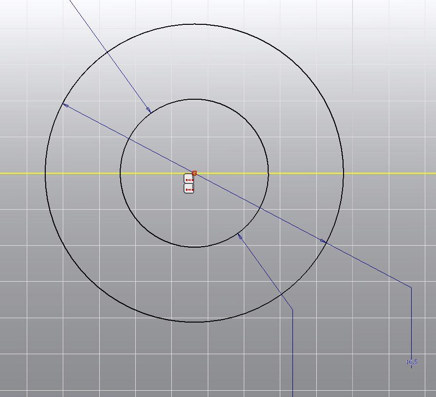

Naja, es ist nur ein Mü, und kein Hundertstel.
Das kommt wohl dadurch, dass in der Projektion zwei Linien übereinander liegen.
Macht mal das:
- Arbeitsebene 39 mm weg von Mittelebene
- Loch bohren, ausgehend von dieser Ebene
- Kegelextrusion nach aussen, beginnend mit d=16.5 (Kegelsenkung)
Dadurch entstehen keine Kantenüberlagerungen mehr, und der Abstand passt wieder

Jetzt hab' ich noch einen Schnitt gemacht und die Sache von innen nach aussen angesehen. Nun wird der grosse Kreis exakt, und der kleine Kreis ist ungenau.
Grundsätzlich kann man sagen:
- Es wird immer die in Ansichtsrichtung erste Kontur für die Bemaßung berücksichtigt
- Ebene Konturen erscheinen bei der IDW-Bemaßung sehr genau
- Schnittkurven zwischen Kreiskonturen werden durch Splines dargestellt, und sind deshalb ungenauer in der Bemaßung

Hat noch jemand eine Idee?
Hi cadMover,
Problem erkannt, Gefahr gebannt.
Da sich so wie es aussieht, der Berechnungsalgorithmus für verdeckte Kanten, bzw. Splineannäherung geändert hat, macht es nicht wirklich Sinn weiter darauf rumzureiten. Ist halt jetzt so.
Die erste Kontur ist der Spline auf der Röhrkrümmung und der ist nun mal kein Kreis.
Alternative 1:
Setze in deinem Bauteil einen Arbeitspunkt auf deine Kreismittelpunkte und rufe ihn in der Zeichnungsableitung ab.
Damit hast Du den exakten Mittelpunkt deiner Bohrungen und kannst ihn für die Steuerung verwenden.
Alternative 2:
Rufe die Skizze deiner Bohrungen in der Zeichnungsableitung ab (gilt auch für jede andere Geometrie die Du normalerweise in der .IDW projizierst). Damit hast Du die exakte Geometrie um die Kontur an die Steuerung zu übergeben.
Matthias
