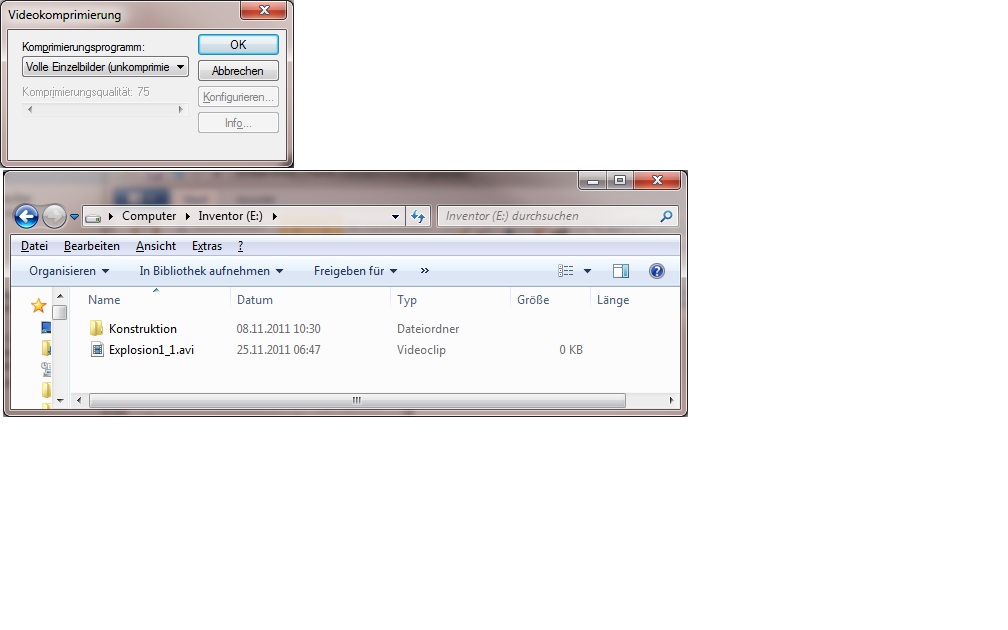

Mir ist aufgefallen, dass die Aufzeichnung eines Videos aus einer Präsentation nichmehr funktioniert.
Es wird immer nur eine 0-Byte Datei erzeugt (egal welches Format bzw. Kompressionsverfahren gewählt wird).
Hat das evtl. etwas mit der 64Bit Version des Inventors 2012 zu tun?
Hab's schon an 3 verschiedenen Rechnern ohne erfolg getestet.
kann dies jemand nachvollziehen?

Ich nicht, ich habe schon erfolgreich Videos erstellt und jetzt noch mal geprüft.
allerdings verwende ich nie die Komprimierer, auch im Studio nicht, sondern komprimiere das AVI nach der Erstellung mit einem passenden Konverter.

geht auch nicht, wenn Vollbilder unkomprimiert ausgegeben werden.
D.h. es wird anscheinend nur eine leere Datei erzeugt.

Vielleicht hilft ja dieser Hotfix.
Auch wenn er laut Beschreibung für "Bauteil nach Abhängigkeit bewegen" ist, ich vermute, dass es die selbe Routine ist, wie in der IPN.
Versuch macht kluch.

genau das war's
vielen Dank für den Hinweis!

Original erstellt von Michael Puschner:
Denn hatte ich mir letzte Woche beim Systemaktualisieren runtergezogen, darum klappt es bei mir.
