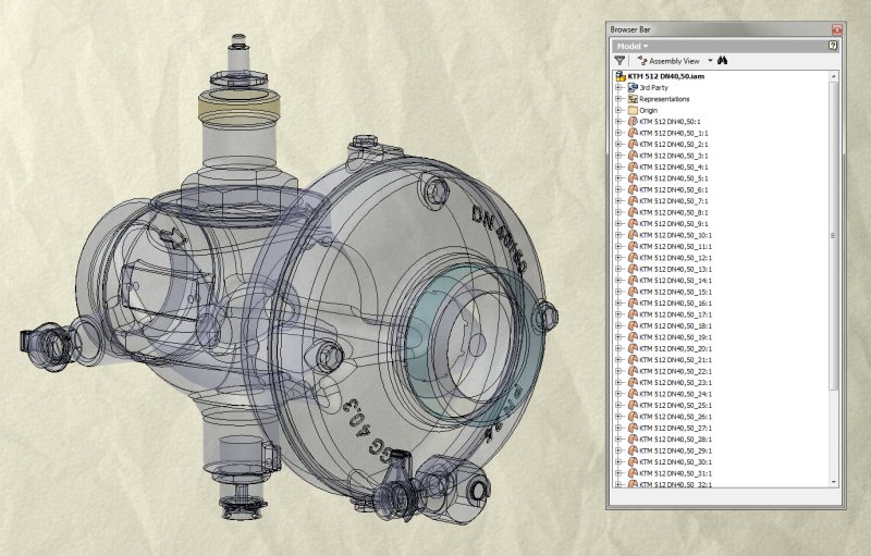

Grüßt euch,
ich hab mir heute auf folgender seite das bauteil "KTM 512 DN40,50" als .stp datei runtergeladen und habe es dann (Über den weg mit in baugruppe einladen, ipt erstellen und ableiten) zu einem Ipart estellt...
nun wenn ich das bauteil einladen möchte, wird es erst garnicht in meiner baugruppe angezeigt
ich hab google durchforstet aber entweder fallen mir nicht die richtigen suchbegriffe ein oder ich bin der einzige der das problem hat
ich arbeite mit Inventor 2012 von der Autodesk ultimate design suite 2012 ...
ich hoffe mir kann jemand schnellst möglich weiter helfen

"In Baugruppe einladen" funktioniert oft nicht.
Ich lade die Step-Datei immer erst mal runter, öffne sie, speichere sie als ipt oder iam ab und baue sie dann wo ein.

ja wenn ich es so mache wie du funktioniert es auch sofort aber sobald ich es dann als "Ipart" erstelle (ich mach das immer wegen der teileliste... Bestandsnummer etc... wär jetzt viel zu lang die begründung) und dann einladen will ist es einfach weg -.-
im browser taucht es komischerweise noch auf aber in der Baugruppe und in der Zeichnungsableitung ist das teil dann einfach unauffindbar ^^
also die DIVAScherzhafte Bezeichnung für Inventor IV ist manchmal wirklich sehr eigen
ich versuch mich einfach weiter drann ^^ es muss doch da irgendeine simple lösung geben ... meistens liegt es ja an einem kleinen haken den man irgendwo rein oder raus machen muss xD
"wer suchend der findet" <<< das werde ich jetzt tun

Hallo Appz
Hast du eine Datenbank (Dokumentverwaltung) welche dir dazwischenfunken könnte?
Probiers mal ohne.
Ich hatte eine ganze Anlage (180MB Step) zu importieren. Hatte über 24 Stunden gedauert (übers Wochenende natürlich).
Hab dann die Datenbank mal kurz umgangen und siehe da, das hat in 5 Minuten alles erledigt...
Im Browser RMK-> in Fenster suchen hast du nicht gemacht?

Erstmal herzlichen dank für die vielen antworten
@freierfall ich mache die Ipart´s damit ich zum schluss meine Stürcklisten strucktur schön übesichtlich habe >>> ""sobald ich es dann als "Ipart" erstelle (ich mach das immer wegen der teileliste... Bestandsnummer etc... wär jetzt viel zu lang die begründung)"" <<<
@warden lynch ich bin mir nicht ganz sicher was du genau meinen könntest aber ich denke du meinst sowas wie SAP, Product stream und co? wenn ja, nein ich nutze sowas nicht hab ich aber schonmal erlebt das sogar bestimmte antiviren programme Inventor und UG stark beeinflussen können wenn man sie aus dem Scanner nicht raus nimmt ^^
@nightsta1k3r deine idee kannte ich noch garnicht und werde ich heute nochmal ausprobieren... ich habe es jetzt erstmal bei dem einen teil so gemacht das ich es als nicht ipart einlade und dann muss ich es halt später in der teileliste suchen und nachtragen... ich sag dann nochmal becheid

Ich frage mich grad', ob Appz der Unterschied zwischen IPT und iPart klar ist.
Mir ist aber ziemlich klar, warum das Teil auf dem Bild nicht auf der IDW angezeigt wird. Das sind Flächen, die man etweder hier in diesem Fall sehr mühsam zu einem Volumen zusammenstöpseln muss, oder in der IDW einschliessen kann.
Hier im dargestellten Beispiel wurde das Ganze als Baugruppe importiert. Je nach angewählter Option kann man aber auch ein zusammengesetztes Teil (Composite) draus machen.

Was meinst Du mit "in der IDW einschließen"?

Original erstellt von Appz:
warum machen manche firmen eigentlich so lieblose mantel teile? nur wegen der datenmengen bestimmt?
trotzdem nervig
Weil die Konstrukteure dort, die das machen, auch nicht alles können.
@ Michael: Danke! Ich hatte nämlich auch manchmal so Geisterteile, die ich in der Zeichnung nicht sehen konnte, ohne zu wissen warum.

Guten Morgen
W. Holzwarth sry ich bin kein profi aber ich werde heute nochmal den unterschied zwischen ipt und Ipart durchlesen ^^
Michael Flächen einschließen hat bestens funktioniert danke!   (auf diese möglichkeit bin ich gestern auch gekommen in der idw ^^ beim vielen rumprobieren)
Also ich habe mit der Ipart-Anpassung für die Teileliste eine sehr gute erfahrung gemacht bis jetzt.
Ich erstelle nämlich viele teile die auf unseren baustellen häufiger vorkommen gebe ihnen in der Bestandsnummer dann die Angaben für die teileliste und lade sie dann erst ins inhaltscenter... <<< ist aber jetzt nen anderes thema
Vielen Dank nochmal für eure hilfe!!!
