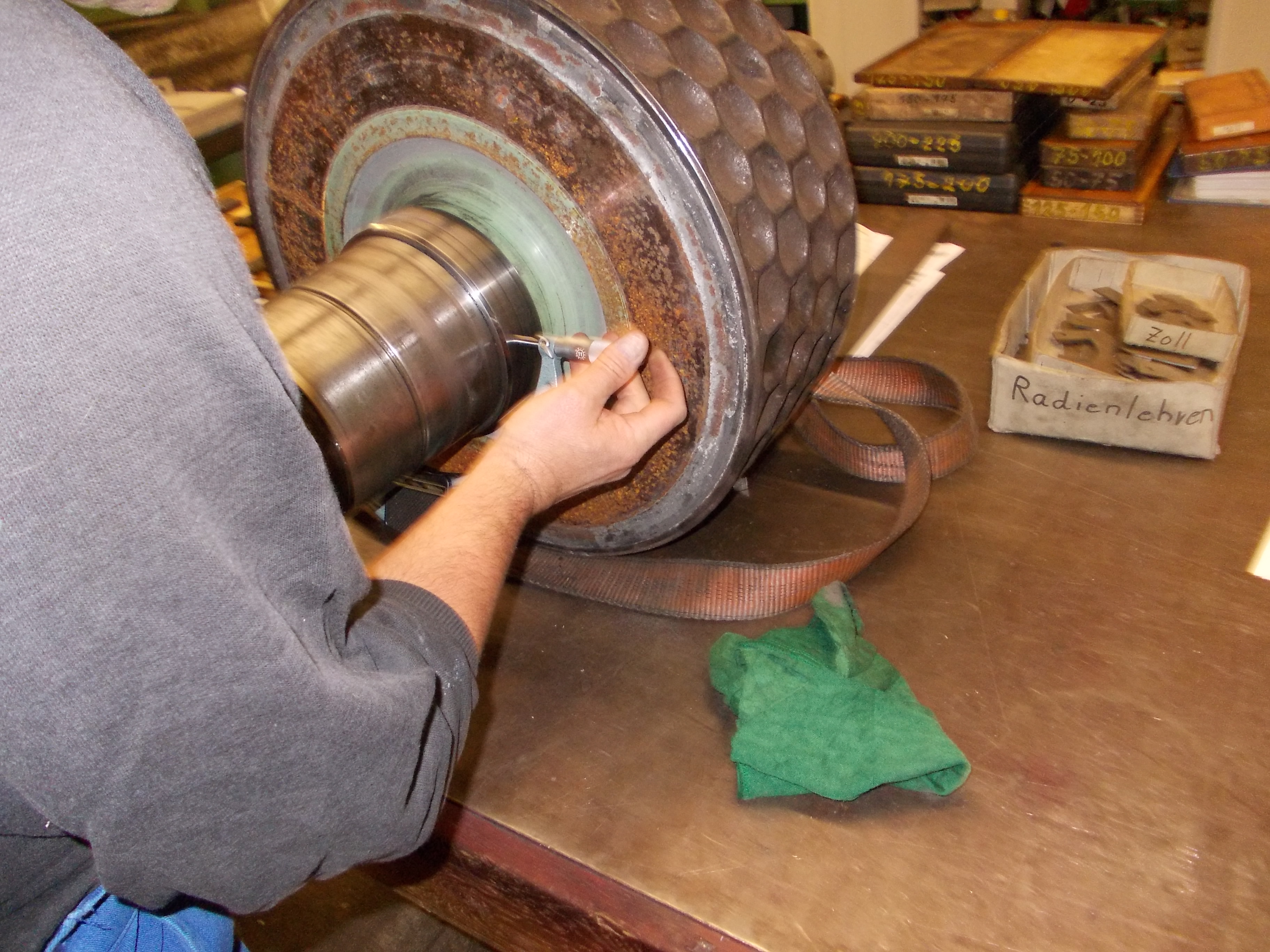

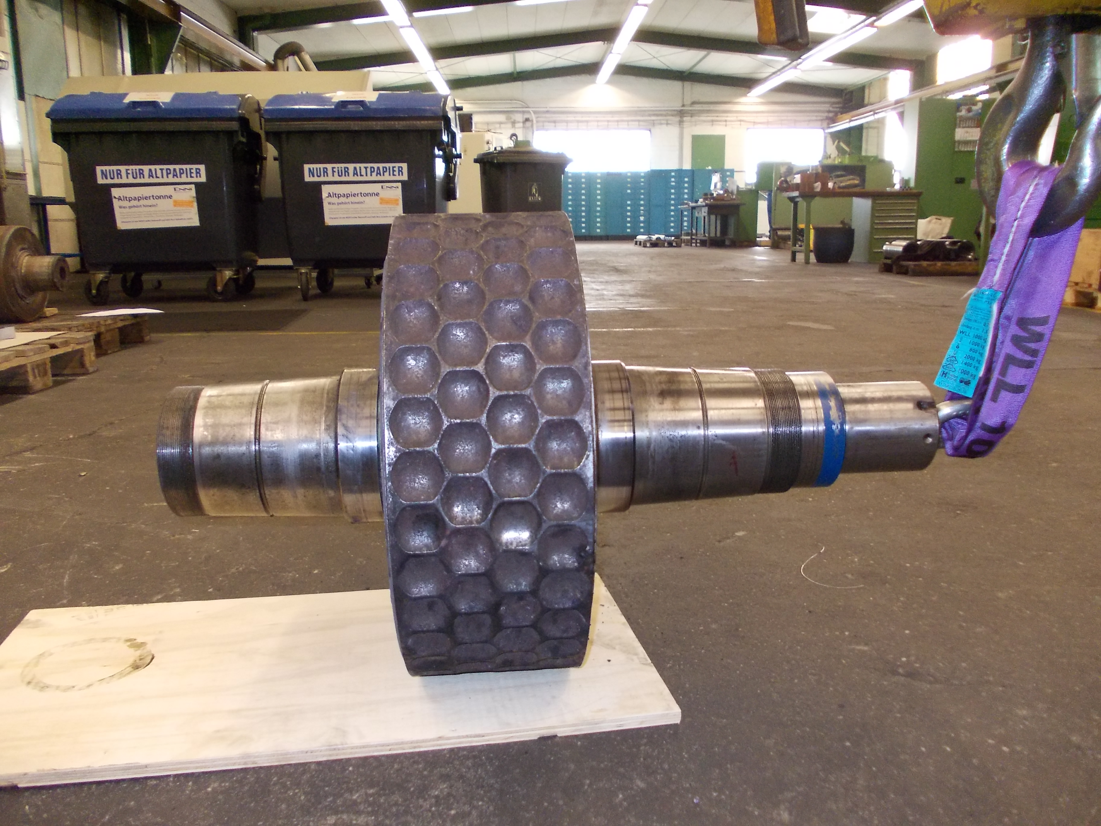

ich nehme z.Zt. an einem 2 jährigen Studium zum staatl. gepr. Maschinenbautechniker teil. Bin im 3. Semester und unsere Projektarbeit steht an, die da heisst : Ausbau einer Welle, Vermessung und Anfertig der technischen Dokumentation zur Neuanfertigung.
Die Welle ist in zwei aufeinandergeschrumpfte Teile aufgebaut; die Welle an sich, die gelagert und angetrieben wird ( aus "billigem" Werkzeugstahl ) und das aufgeschrumpfte Wellenteil, das aus flammgehärteten Werkzeugstahl - 1.2379 hergestellt ist.
Soviel zur Vorgeschichte.
Unser Problem ist nun, die Brikettformen in das aufzuschrumpfende Teil zu bekommen (sh. Fotos). Unser Inventorwissen würde ich als leicht fortgeschritten bezeichnen, aber hier endet unser Wissen und wir kriegen es einfach nicht hin.
Im Internet und auch hier im Forum habe ich selbstverständliche die Suchfunktion bemüht, aber auch nicht annähernd etwas zu dieser Thematik gefunden.

Moin!
Mache zuerst einen Zylinder, dann
- darin eine einzelne Vertiefung
- mit polarer Anordnung um eine zur Drehachse rechtwinklige Achse eine Vertiefung der versetzten Nachbarreihe
- mit polarer Anordnung um die Drehachse eine umlaufende Reihe einer Vertiefung
- und die andere
- und den Rest über eine oder zwei rechtwinklige Anordnung(en) in axialer Richtung
