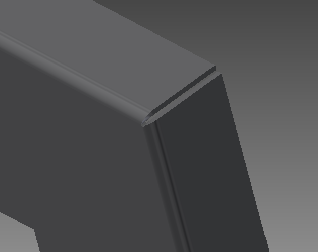

Wenn ich ein Blech erstelle das über mehrere Laschen verfügt kann ich über den Befehl Ecke wunderbar die Form und den Spalt der Ecke einstellen.

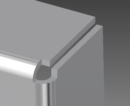

Wenn ich aber jetzt 2 Bleche in eine Baugruppe lade habe ich keine Möglichkeit eine saubere Eckverbindung zu erstellen.
Bild 1: Bauteil
Bild 2: Baugruppe
Das ist richtig. Die Blechumgebung ist schließlich eine Funktion der Bauteilbearbeitung

Stimt. In der Baugruppenumgebung kann man doch grad mal was wegextrudieren, oder ? Also nix wirklich komplexes... Das geht eben nur in der Bauteilebene.

Du zeichnest jedes Blech für sich sauber, dann passen sie auch in der Baugruppe sauber zusammen.
Vielleicht mit Hilfe der Skelettmodelierung dann sparst du dir sogar das zusammenbauen, aber das nur am Rande...

Und dann kann man alles in einem Blechbauteil erstellen, ableiten, trennen, separat abwickeln.
Aber immer schön die Rehenfolge beachten!
Einen Multibody darfst/kannst du nicht in Blech umwandeln, bzw. vor dem Trennen die Blechumgebung verlassen.
Aber die jeweiligen AKs kann man abwickeln.
