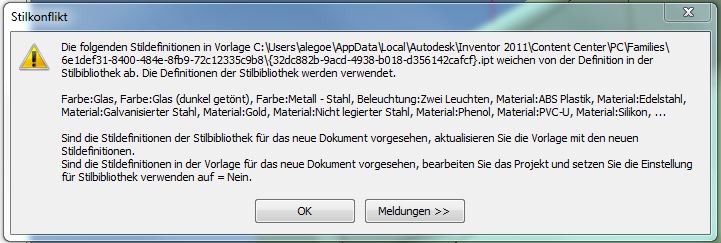

Gibt es eine Möglichkeit die Stile in Contentcenter (Inhaltscenter)bei der Migration von 2011 auf 2012 zu aktualisieren.
Ich möchte den Dialog im Bild verhindern

Klicke auf Meldungen >> dann auf "Diese Meldung nicht mehr anzeigen" und du hast die Meldung verhindert

Die Meldung wird damit zwar einwandfrei unterdrückt, jedoch werden damit nur die Symptome behoben, nicht die Ursache
Das Problem entsteht wohl dadurch, dass bestimmte in den COntent Center Files hinterlegte Materialen z.B. "Stahl weich unlegiert" aus der Aktuellen Stilbibliothek entfernt wurden. Notwendige Materialdef. (von Autodesk gelieferte) sollten tunlichst in der Stilbib. verbleiben, auch wenn Sie für eigene Bauteile nicht verwendet werden. Da wurde wohl zuviel entfernt.
