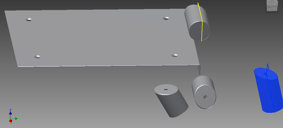

Guten abend
ich hab ein Kleines problem wie auf dem Screen shot zu sehen ist will ich an dass Blech
unten stützen montieren das problem ist das ich dass nicht so hinbekomm das ich das verschrauben kann und alles im rechten winkel und die schrägen zueinander fluchten
könntet ihr mir vielleicht helfen ich hab keine ahnung wie ich dass hin bekommen soll (kann man das vll. konstruktionslinien ziehen)
freu mich auf schnelle Antwort

Hi
Passend Stirnfläche Fuß mit Unterseite Blech
Passend Mittepunkt Bohrungslochkante Fuß mit Bohrungslochkante Blech
Die Richtung in die der Fuß zeigt könnte über Winkelabhängigkeiten definiert werden. Kommt darauf an, wohin der Fuß zeigen soll.
P.S.: Manchmal ist es besser mal die verdeckten Kanten sichtbar zu machen. Das erleichtert uns unter Umständen zu erkennen, wie die Bohrung im Fuß verläuft.

Baugruppenabhängigkeiten?
