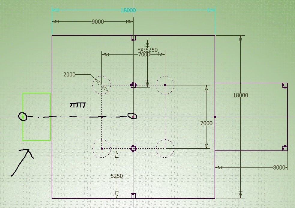

Hallo Leute,
ich habe eine Skizze mit 2 Rechtecken 4 Kreisen und 1x6 Blöcke. Jetzt will ich ein Rechteck hinzufügen, aber es lässt sich nur ein Freihetsgrad definieren, bei weiteren kommt die Überbestimmungsfehlermeldung. Das Rechteck benötigt aber noch 3 angaben. Hat das jemand scho gehabt? Wie bekämpfe ich das. Die Skizze ist nicht überladen oder so.
Alexander

Drück mal F8 und mache dann den Screenshot nochmal.
RMK-> Freiheitsgrade anzeigen hilft auch  .

Nun ja... die Meldung sagt ja nur aus dass die Abhängigkeit die du vergeben willst zuviel ist, heißt nicht dass die Skizze voll beestimmt ist.
Leider hast du auf dem Bild weder die Abhängigkeiten noch die Freiheitsgrade eingeblendet, so dass man da nur vermuten kann... und ich vermute dass das große Rechteck über die Mitte fixiert ist.
VG Marion

Habe die Abhängigkeit "Horizontal" (Schwarze Punkte im Bild) gelöscht und Mitte Linie auf Mitte Linie gesetz und es ging. Kann es sein dass die Anzahl der Vertikal/Horizontalen abhängigkeiten begrent isz? Das wäre ja seltsam.
Alexander

nicht ganz nur Horizontal. Mache ich aber grundsätlich so, dass das errste Element in de Skizze am Ursprung augerichtet ist.
Alexander

Kann es sein, dass die Anzahl der Vertikal/Horizontalen-Abhängigkeiten begrenzt ist?
Sicherlich irgendwie, irgendwo, irgendwann, aber ganz bestimmt nicht bei dieser IMHO völlig harmlosen und kleinen Skizze.
Skizzen-Abhängigkeiten reagieren allerdings viel strenger als z.B. die der Abhängigkeiten in Baugruppen; sie sind aber ebenso nicht ganz perfekt in ihrere Logik. Man muss sich daran gewöhnen und die Eigenheiten kennen und sollte möglichst immer genau hinsehen, systematisch arbeiten und viel üben.

Es ist schon klar, dass eine überladene Skizze sowas macht, das ist ja eine Sache. Bei einer 3D Skizze ist es noch schlimmer, die weiß ja selbst nicht was sie will. Mal ist sie voll bestimmt, aber die Linien sind nicht schwarz (Farbeinstellung abhängig), mal anders rum. Aber dass diese Skizze und in einer so eindeutigen Situation Probleme gemacht hat, lässt mich eigentlich auf ein Fehler in der Datei(intern) schließen. BTWBy the way (So nebenbei bemerkt) diese Skizze ist "Skizze1" also kein Einfluss von Vorgeschichten oder Verknüpfungen.
Alexander

Wie wärs, wenn Du die Datei hochladen würdest, dann bräuchten wir nicht so rumrätseln.
Übrigens: Der Farbumschlag ist ebenso wie das Herumzupfen mit der Maus nur ein sehr vager und unzuverlässiger Anhaltspunkt betr. Bestimmtheitsgrad einer Skizze.
Bei vielen IV-Releases ist z.B. der Farbumschlag beim Editieren einer BT-Skizze innerhalb der BG garnicht gegeben.
Es gibt nur zwei wirklich verlässliche Aussagen betr. Bestimmtheitsgrad einer Skizze, das ist die Statuszeile (aber auch die erscheint manchmal nicht), und die Aussagen im "Automatische Bemassung"-Dialog.
