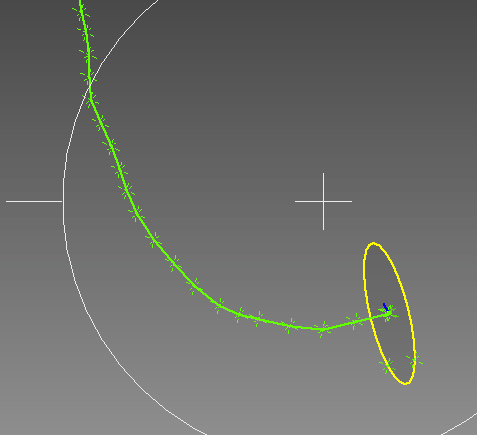

ich habe gerade erst angefangen Inventor zu benutzen und finde im Moment leider keine Lösung für mein Problem:
Ich möchte gerne das Volumen eines Blutgefäß-Modells erzeugen und mein ursprünglicher Plan war es, aus der Centerline des Gefäßes und einer Kreisfläche mit dem entsprechenden Gefäß-Radius am Ein- und Auslass ( idealerweise auch an einigen Gefäß-Querschnitten dazwischen)(siehe Bild) das Volumen über „Sweeping“ zu erzeugen. Gibt es denn generell eine Möglichkeit die beiden (oder noch mehr) Kreisflächen als Start- und Endfläche des „Sweepings“ auszuwählen (ich habe die Centerline hierbei als Pfad gewählt)? Das habe ich bisher nämlich noch nicht geschafft und statt dessen versucht eine Fläche mit einem Verjüngungsfaktor zu „sweepen“. Leider bekomme ich da bei jedem Versuch irgendeine Fehlermeldung z.B. „der angegebene Verjüngungswinkel muss Null sein, wenn die Pfadsegmente nicht an allen Scheitelpunkten tangetial sind. Versuchen Sie den Fehler zu beheben, indem Sie den Verjüngungswinkel auf Null ändern oder tangentiale Abhängigkeiten zwischen den Pfadsegmenten hinzufügen“.
Hat jemand eine Idee, wie ich diese „tangentiale Abhängigkeit zwischen den Pfadsegmenten“ erreichen kann bzw. wie ich sonst das gewünschte Volumen erzeugen kann?

Sweeping mit Verjüngungswinkel ist da schon das Richtige, aber der Pfad muss dann auch stetig gekrümmt sein, so wie die Meldung es sagt. Mit z.B. Spline in einer 3D-Skizze erreicht man das.
Wenn Du aber verschiedene Querschnitte an verschiedenen Stellen des Pfades vorgeben willst, wäre Erhebung das Mittel der Wahl. Das Problem dabei ist allerdings, dass zu viele und zu sehr wechselnde und nicht in geeigneter Harmonie zueinander folgende Querschnitte auch zu überraschenden ungewollten Erweiterungen und Verengungen führen können.
Und bleibe dabei, nicht die Wand, sondern immer zuerst das volle Volumen zu modellieren! Dann klappts auch mit Verzweigungen.

Ich hab das mit dem 3D Spline ausprobiert. Dann bekomme ich leider folgende Meldung:
"Der versuchte Vorgang führte zur Erstellung einer sich selbst schneidenden Fläche. Verwenden Sie andere Eingaben." Die Meldung bekomme ich sowohl mit als auch ohne Verjüngungswinkel.

Das liegt an dem buckligen Sweeping-Pfad.
Wenn der nicht schön gleichmäßig verläuft, gibt's Ärger an den Knickpunkten. Dann überlappen dort die Querschnitte.
Also: Pfad schön rund machen

Ja, auf dem Bild sieht es aus, als hättest Du sehr viele Stützpunkte. Sind die alle verpflichtend?
Wenn die eng beisammen und nicht in perfekter Harmonie liegen, wirft der Spline schnell mal wilde Buckel, und sobald die Kurve enger ist als der Radius des Profils, kommt diese Meldung.
Ganz allgemein sind Splines leichter zu zähmen, je weniger Stützpunkte sie haben. Um bestimmte Wege zu erreichen, kann man auch mit Krümmungen, Tangenten, deren Gewichten und der Spline-Spannung arbeiten.

Das mit dem Spline hat jetzt super geklappt, auch wenn ich durch den größeren Punktabstand natürlich leider Details verliere.
Vielen Dank an Alle!
Ist es eigentlich möglich so einen Spline an einer bestimmten Stelle durchzuschneiden bzw. das Sweeping nur bis zu einer bestimmten Stelle des Splines laufen zu lassen? Habe mir nämlich überlegt, dass ich auch über unterschiedliche Verjüngungswinkel versuchen könnte meinen Radius an verschiedenen Stellen entsprechend anzupassen.
Nur wenn ich hierfür verschiedene Splines nehme bekomme ich eine viel zu extreme Richtungsänderung beim Sweeping.
Aber den Tipp mit den Erhebungen werde ich auch nochmal ausprobieren.

Sind Deine Vorgabedaten in Ordnung? Blutgefäße sind in Natura doch auch weder eckig noch faltig.
Original erstellt von Lilly83:
Ja! Auch in der 3D-Skizze gibt es die Funktion Teilen, die erfordert allerdings eine kreuzende oder angesetzte Linie. Die kannst Du ja einfach dransetzen; sie stört nicht weiter. Es werden beim  Teilen automatisch die Tangenten der beiden neuentstehenden Enden kollinear gesetzt, so bleibt der Linienzug stetig differenzierbar (auf Deutsch: ohne Knicke).
Diese Bedingung kannst Du auch selber setzen: Endpunkte koinzident setzen, Griffe für die Endpunkte aktivieren und kollinear setzen sowie das "Gewicht" des Griffs (= Länge der Grifflinie, sozusagen ein Maß für seine Wirksamkeit) einstellen. Die Automatik beim Teilen eines durchgehenden Splines ermittelt die richtigen Werte allerdings besser, als man das von Hand schafft.
Auch zu enge Kurven kann man oft schon durch sehr kleine Änderungen entschärfen. Das erfordert etwas aber Geschick, eine gutes Gefühl für Formen und räumliche Mathematik und Übung. Für Splines bietet Inventor viele Einstellmöglichkeiten, die zum Teil sehr abstrakt sind. Das Arbeiten damit geht am Anfang nicht so leicht von der Hand.
Und noch was: Verschiedene Abschnitte mit verschiedenem Verjüngungswinkel zu sweepen ergibt natürlich an jeder Veränderungsstelle eine leichte Ringkante. Bei Erhebung über alle Profile in einem Zug gibt es solche Kanten nicht. Dafür ist es aber eine Wissenschaft für sich, und zwar ein schwierige, die Profile in der richtigen Abstufung zu platzieren und zu skalieren.
Ich will Dich ja nicht entmutigen, aber es hilft ja nichts, es zu verschweigen, und vielleicht tröstet es Dich, wenn Dir das alles sehr schwierig vorkommt: Diese Aufgabe IST (zumindest mit Inventor) sehr schwierig und IMHO eine der steilsten Einstiegsmöglichkeiten für 3D-CAD-Anfänger. Aber manche mögen ja Steilkurse.
