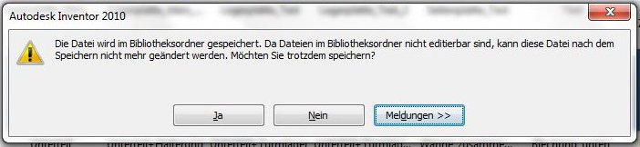

ich bekomme seit einiger Zeit diese Meldung wenn ich ein Bauteil speichern möchte. Eventuell habe ich versehentlich einige Einstellungen geändert. Kann mir jemand sagen wie ich es Rückgängig machen kann?
Vielen Dank im Voraus!

Der Ordner, in den die Datei gespeicher werden soll, liegt in einem Bibliothekspfad des aktuellen Projektes. Das kann im Projekt ein gewöhnlicher Bibliothekspfad sein oder der Inhaltscenter-Pfad.
Eine gewöhnlicher Bibliothekspfad wird im Proktedtitor als Bibliothk angezeigt, der Inhaltscenter-Pfad unter den Ordneroptionen. Ist das Inhaltscenter in den Ordneroptionen als "Standard" definiert, gilt der Pfad, der in den Anwendungsoptionen auf der Registerkarte Datei als Standard-Inhaltscenter-Pfad eingetragen ist.
Entsprechend vielfältig sind die Möglichkeiten von falschen Einstellungen:
  • Falsches Projekt aktiv
  • Falscher Bibliothekspfad im Projekt
  • Arbeitsbereich und eine Bibliothek übschneiden sich in den Pfadangeben
  • Falscher Inhaltscenter-Pfad im Projekt
  • Falscher Inhaltscenter-Pfad in den Anwendungsoptionen
  • Falscher Speicherort für die neue Datei gewählt
Am besten mal denjenigen fragen, der für die Einrichtung der Projekte zuständig ist. Wenn man das selbst ist, dann schleunigst lernen, wie man mit Projekten umgeht.
Und dann bitte noch die System-Info ausfüllen, damit man sieht, um welche IV-Version es geht.

vielen Dank erstmal für die Hilfe.
Ich habe es nun hinbekommen, werde mich aber wohl noch etwas mit den Projekten beschäftigen müssen.
