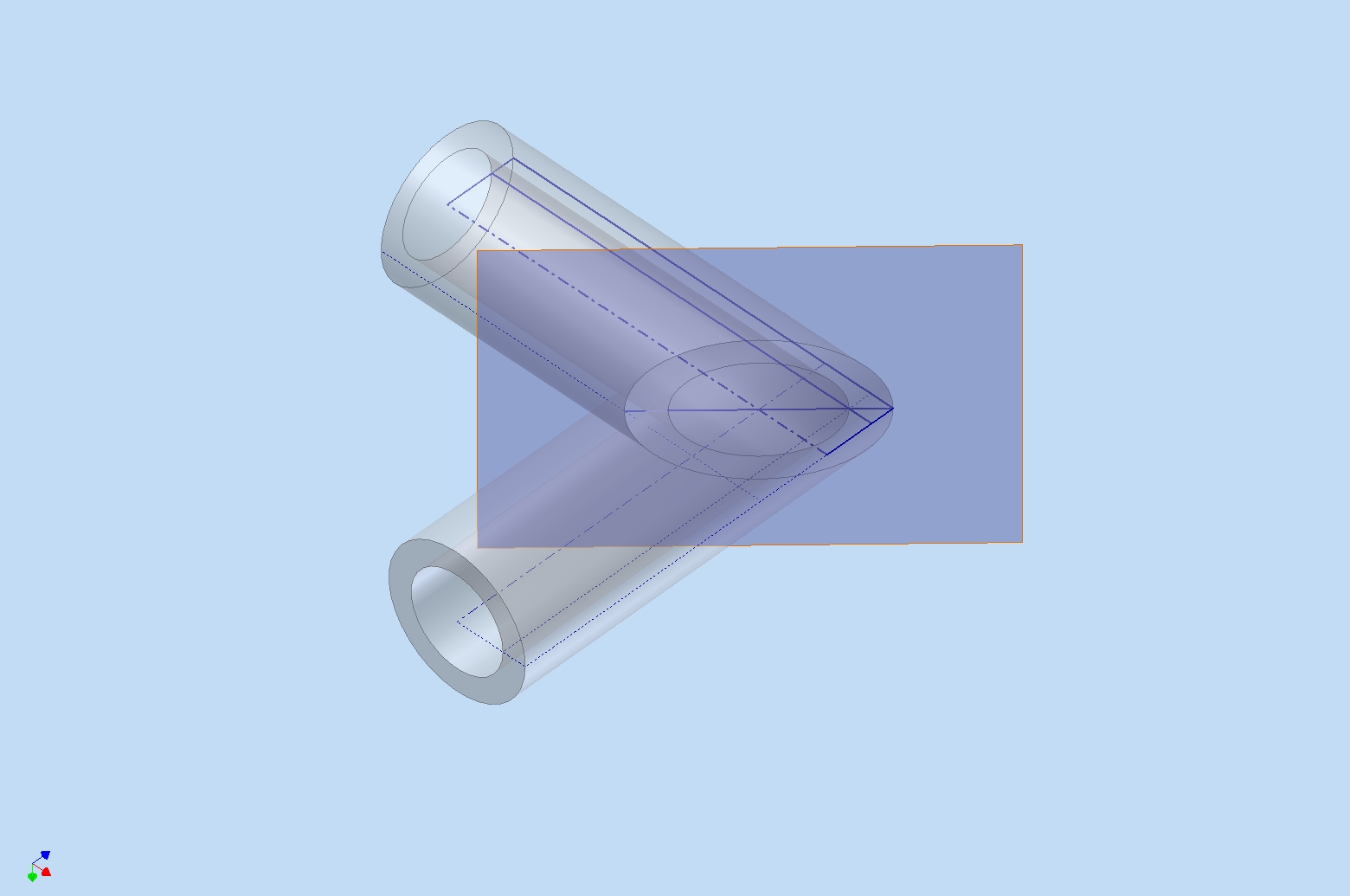

...genau,
Lege eine Arbeitsebene in die beabsichtigte Trennfläche
dann kannst Du diese Ebene auch noch zur Spiegelung des zweiten Rohres benutzen...
siehe Anlage
