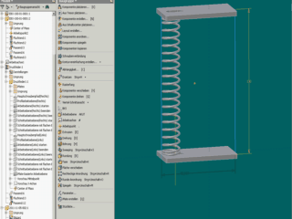

Wiso lassen sich Federn, die mit dem Druckfeder-Assistenten erstellt wurden, in einer Baugruppe nicht zusammendrücken??
Meine Feder bleibt immer gleich lang.
Vielen Dank schon Mal für jede Hilfe.

Weil es statische Modelle von Federn sind und keine wirklichen Federn.
Wenn man einen Geldschein modelliert, kann man damit auch nicht bezahlen.

Aber kann man irgendwas machen, wenn man in der Ableitung die Feder einmal lang und einmal kurz haben muss.

... Aber kann man irgendwas machen, wenn man in der Ableitung die Feder einmal lang und einmal kurz haben muss.
Ja, zwei Federn nehmen, eine lange und eine kurze.
Wenn es sich um Positionsdarstellungen in einer Baugruppe handelt, baut man beide Federn ein, setzte eine auf Referenz, damit Stückliste und Masse stimmen und stellt in den Ansichten jeweils nur eine dar.

oder man machts so...
Parameter da_ti

Anmeldung läuft schon... Ich muß aber gestehen daß ich das mit´m Studio gemacht hab. Sollte aber eigentlich mit einer Verknüpfung aus Hub und Windungsabstand über Abhängigkeit bewegen gehen...
Habs aber um ehrlich zu sein noch nicht probiert.

Nette Visulaisierung!
Aber in ner gesammten Konstruktion ein paar adaptive Federn zu verbauen würd ich trotzdem nicht machen.
Ausser ich will den Betriebsstundenzähler der Kaffemaschine hochdrehen wegen den
Performanceproblemen die ich mir damit einhandle

Leider am Ziel vorbei. Denn die Frage war nicht, wie man Federn in IV-Studio für ein Video animiert, sondern wie man eine Feder in zwei Längen gleichzeitig auf eine Zeichnung bringt.

Im Bezug auf die Ursprüngliche Frage (Federn lassen sich nicht zusammendrücken) wars gar nicht soweit daneben find ich...
@Roder - nix adaptiv, Steuerskizze (quick and dirty)
