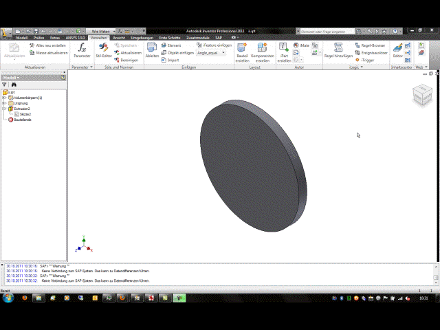

Tach zusammen,
ich will einfach nur ein paar Langlöcher auf einem Teilkreis anordnen.
Mein Gedanke war, das ganze über i-Feature zu machen; aber wie?
Das Teil ist nicht symmetrisch oder sonstwas-
Gruss Frank

Hey, ich würde es als Block machen und noch in der Mitte des Langloches einen 0,1mm grösseren Kreis einbauen. Der Block lässt sich einfach in der Skizze mehrfach platzieren. Der kleine eingebaute Kreis, löst das Abhängigkeitsproblem mit den Schrauben oder Scheiben.

das iFeature füs Langloch nutzen, alternativ den Block.
Aber bitte nicht in der Skizze anordnen.

erst mal danke für die Antworten.
Ich lade mal den aktuellen Stand hoch; ich hab das über i-Feature realisiert.
Dort hab ich definiert, dass die Verbindungslinie zwischen den beiden Kreisen kollinear
mit meinen Linien aus der Skizze ist. Wenn ich jetzt dieses Feature unterhalb der Horizontalen
einfügen will (also im 3. und 4. Quadranten des Koordinatensystems), setzt mir Inventor das Feature genau auf der gegenüberliegenden Seite, also im 1. und 2. Quadranten. Ist das ein Bug oder hab ich bei der Definition des Feature irgendwo Mist gebaut?

Probiere mal die Dateien im Anhang.
Vorlage und IDE.
Integriert ist
...... Optionialer Radius der Langlöcher LL_R_AUSSEN_JN (Auswahl über Liste)
...... Listen für optionalen Radius (Auswahl über Liste)
...... Unterdrücken von langlochexemplaren (Winkel = 0)
