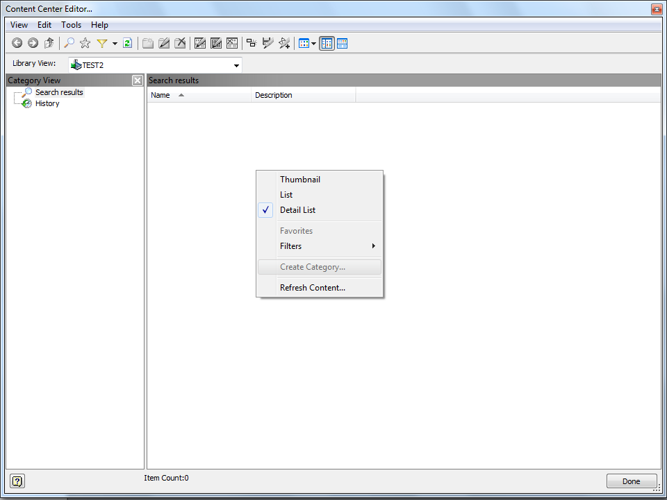

Hallo CAD-Gemeinde,
habe versucht eine eigene Bibliothek in Inventor 2012 Content Center anzulegen.
Laut diversen Manuals habe ich dazu unter "Projects -> Configure Content Center Libraries" mit "Create Library" eine neue Bibliothek angelegt, die standardmäßig schon auf Read/Write gesetzt ist.
Dennoch kann ich anschließend im Content Center Editor in dieser Bibliothek keine neue Kategorie erstellen ("Create Category" ist eingegraut)
"Publish Part" in diese Bibliothek ist ebenfalls nicht möglich, Meldung: "No Categories are available in the current configuration"
Kann mir jemand sagen wo der Fehler liegt?
Hi xorex,
Was hast Du denn genau vor?
Wie eigenen Kategorien definiert werde hat vor ein paar Tagen Tinu schon mal erklärt.
Achte auf den Hinweis:
Bei der Auswahl "Zusammengeführte Ansicht" ist die Kategorieerstellung ausgegraut.
Ansonsten mache erst mal alle anderen Bibliotheken verfügbar,
damit hast Du Zugriff auf die vordefinierten Kategorien.
Hast Du dich dann für eine Kategorie entschieden und ein Teil publiziert, kannst Du die Standard Bibliotheken wieder entfernen.

Original erstellt von MatthiasG:
habe ich dann genau so gemacht, hat wunderbar funktioniert
