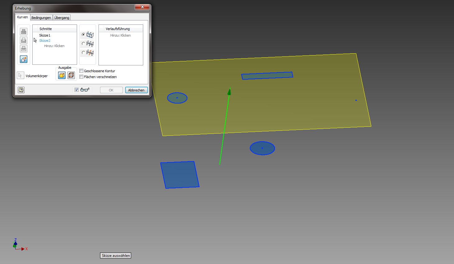

Wollen wir gleich zum Thema kommen. Meine Problemstellung ist folgende:
Kann ich eine Skizze die aus mehreren Konturen besteht, in einem Schritt erheben? Also so eine Art Mehrfachauswahl oder muss ich jede Kontur immer einzeln verbinden und dann das Fenster wieder neu öffnen? Der Zeitaufwand wäre wesentlich kleiner.

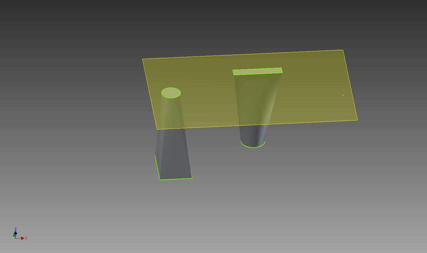

Das zweite Bid zeigt mein gewolltes Ergebnis jedoch brauch ich wie gesagt 2 Arbeitsschritte dafür.
Achja Inventor 2011

Selbst wenn es mit 2 verschiedenen Lofts klappen würde, wäre spätestens bei 10 Stück in einem Rutsch das Chaos perfekt ..

10 auf einmal würde mir auch schon helfen!!
oder gibt es dann noch eine andere Möglichkeit welche zwei Körper miteinander fließend verbindet?
mein Problem ist nämlich die lange Rechenzeit für jede erhebung. wenn ich auf zwei ebenen, pro skizze 50 konturen habe braucht es eine gefühlte ewigkeit bis der PC alle erkennt und mir die Möglichkeit bietet eine kontur auszuwählen. UND jetzt kommt mir bitte nicht mit zu langsamen PC.

eigentlich sollte man seine Skizzen so einfach wie möglich halten - 50 Konturen ist meiner Meinung nach viel zu viel.
Vielleicht hilft dir wenn du z. B. die zwei Skizzen als Master verwendest (externe Datei oder nicht verwendete Skizzen) und die jeweiligen Erhebungs-Konturen auf neue Skizzen zu projezierst - sollte um einiges schneller gehen, da Inventor nicht alle Konturen durchscannen muss.

tag,
danke für die Idee, es handelt sich aber um zwei fotos welche vorher vektorisiert wurden und nun in einen 3D Körper zusammengefasst werden.... und leider brauch ich fast jede kontur.
hab ich vielleicht die möglichkeit mit den Inventor Einstellungen zu spielen, sodass Hintergrundaktivitäten die ich in dem fall nicht brauche entfallen und er somit schneller scannen kann?

Hallo Fritz,
hast du meinen Vorschlag (zusätzliche Skizzen erstellen, welche jeweils nur eine Kontur deiner bisherigen Skizzen enthalten) schon ausprobiert? Für die Erhebung dann nur die zwei zusammengehörigen Skizzen einschalten und Inventor sollte sehr schnell zu einem Ergebnis kommen - denke ich; habe zwar mal versucht dein Problem nachzustellen, aber die Skizzen waren anscheinend noch zu einfach und ich konnte keinen Geschwindigkeits-Unterschied erkennen.

Tag, Kappi ich danke dir. Dein tipp hab ich erst beim zweitenmal richtig verstanden. So klappts deutlich besser und vorallem schneller.
