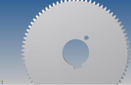

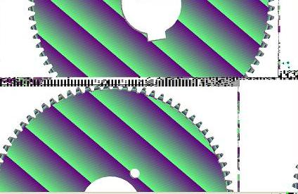

ich hab immer wieder Grafikfehler (siehe Bilder). Sobald ich klicke oder zoome/verschiebe... ist alles wieder normal.
Weiß jemand, wie ich das weg bekomm? Ich benutze den Inventor Pro 2008 mit SP2.

Und sonst so?
Bitte gib ein paar System-Info´s:
Grafikkarte, Treiber, Betriebssystem...

Grafikkarte: Nvidia Quadro NVS 135M
Treiber: Nvidia 6.14.11.9562
OS: Windows XP
Philipp

Original erstellt von DrHoas:
Die NVS ist eine reine Office-Karte, die nur für Solitaire taugt.
Da gibt es auch keine zertifizierten Treiber dafür.
Akzeptieren, oder auf Softwaregrafik schalten (mit entsprechender Performance-Bremse) oder Rechner tauschen,- mehr Möglichkeiten gibts nicht.

früher hatte ich das aber nicht...

erstellt am: 19. Okt. 2011 15:04    Editieren oder löschen Sie diesen Beitrag!  <-- editieren / zitieren -->   Antwort mit Zitat in Fett Antwort mit kursivem Zitat    Unities abgeben: 1 Unity (wenig hilfreich, aber dennoch)2 Unities3 Unities4 Unities5 Unities6 Unities7 Unities8 Unities9 Unities10 Unities Nur für DrHoas 10 Unities + Antwort hilfreich
Das ist eine Vorschau auf die demnächst erscheinende Tragbild-Berechnung für Zahnräder...
*duckundweg*
Was ist früher?
Andere Rechner, IV7, ??????
Salamitaktik von Anfang an  ....

"früher", rein zeitlich gemeint. Gleicher Rechner, gleiche Software... Hab aus anderen Gründen den Rechner zwischendurch neu aufgesetzt, der Grafikfehler ist aber immer noch da.
Mir fällt aber grad ein, dass meine Graka mal kaputt war und Dell sie ersetzt hat. Ist zwar die gleiche (nicht die selbe! Nicht, dass sich wieder jemand ducken muss) aber vielleicht liegt's ja irgendwie daran.
