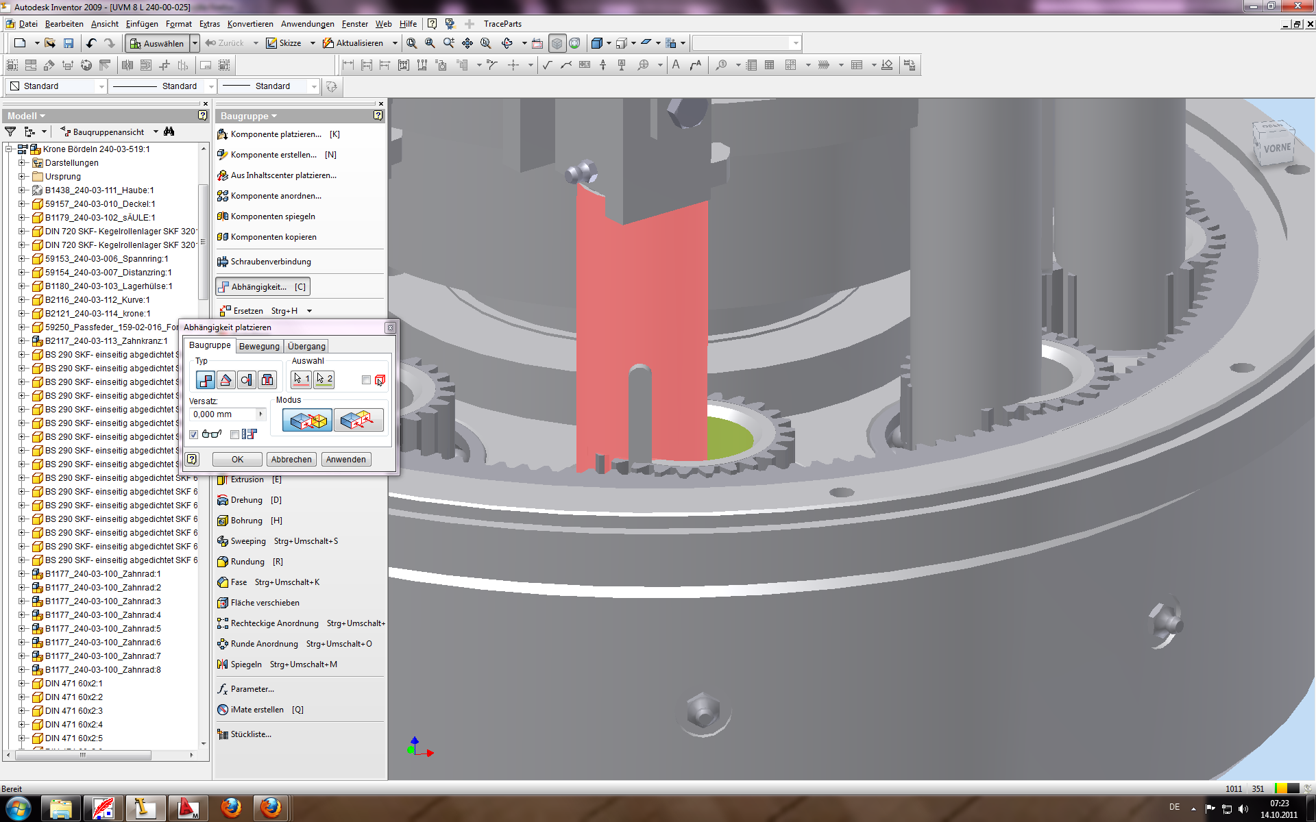

Hallo Zusammen!
Ich muss hier in einer Baugruppe acht Wellen in acht Zahnräder stopfen.
(Acht mal jeweils die gleiche ipt in der Baugruppe)
Schon beim "passend" Zusammenfügen der Wellen- und der Bohrungsachse funktionieren 5 Kombinationen,
bei den drei Anderen ist die Welle seitlich halb aus der Zahnradbohrung geschoben.
Ich habe extra nochmal alle Rundungen, Bohrungen etc überprüft und bin am Ende meiner Weisheit.
Hat jemand einen Tip?

Hast du auch wirklich das Zentrum der Komponente und nicht die Mitte eines Zahnradbogens?
Der Srenshot ist zwar bunt, aber dann ist auch Ende des Informationsgehaltes ...

Ein bisserl viel Komponenten in der BG, so wie's ausschaut.
Und flexibel auch noch - das ist für sich schon eine kleine Zeitbombe.

Ok, Sorry...    das Flexibel war es!
Bei der Vorschau hat sich einfach nur die anzeige verschoben. Hätte ich einfach mal auf ok geklickt,
hätte es gepasst und hätte ich richtig geguckt, wäre mir aufgefallen das auch die schon zusammengefügten verschoben wurden.
Und ja, es sind verflucht viele Komponenten, aber nur die, die man sehen soll ich fummel das Ding nur für eine Präsentation zusammen.
Arbeiten werde selbst ich nicht so!!!  :-)
Aber wenn man bunte Bildchen malen und animieren soll...

bin wohl ein bisschen blind, wo kann ich auf dem Bild das flexibel erkennen?

An der links-obersten Ecke des dargestellten Teiles des Browsers, das Symbol das einen ausgefahrenen und einen eingefahrenen Zylinder symbolisieren soll.

Ah, Danke
