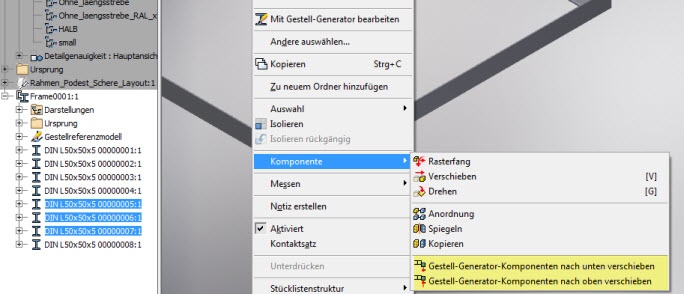

Guten Morgen!
Ich habe folgendes Problem: ich arbeite zur Zeit an diversen Stahlbaugestellen.
Erstellen mit Gestellgenerator mit den entsprechenden Skizzen und Endenbearbeitung in Form von Stutzen oder Gehrung verlief problemlos.
Beim Erstellen der idw fiel mir dann auf, daß ich Inventor nicht auf kurzem Wege dazu bringen kann, mir einen Träger (oder Stütze, oder …) mit sämtlichen angeschweißten Blechen (Fuß- und Kopfplatten, Verstärkungsrippen, Laschen, …) darzustellen, so daß der Stahlbauer weiß, wie benannte Bleche anzuschweißen sind (Abstände).
Ich habe mir bei den kleineren Gestellen mit Sichtbarkeitsein- und ausstellungen geholfen, was natürlich bei größeren Gestellen zu umständlich wird.
Was muß ich tun? In Schweißkonstruktion konvertieren? Doch nicht mit Gestellgenerator sondern Inhaltscenter arbeiten, was mir dann die Vorzüge des Generators nicht mehr bringt…
PS: Bin noch "Frischling" auf dem Inventor-Gebiet, und für jede Hilfe sehr dankbar, ein Link würde mir auch schon helfen...
Vielen Dank!!!! Gruß Christine

Hallo Christine,
Ich kann Die leider keine Antwort ganz spezifisch zum Gestellgenarator (GG) geben, aber allgemein gilt:
Für die Zeichnungsdarstellung von Teilmengen kannst Du entweder diese Teilmenge in eine Unterbaugruppe stecken (so machens wir - glaub aber nicht dass der GG dies unterstützt), oder Du legst in der Baugruppe entsprechende Ansichtsdarstellungen an, und sperrst sie dann.
mfg - Leo

Hallo Leo!
Vielen Dank für die schnelle Antwort, aber genau das ist es, ich kann keine Unterbaugruppe im GG erstellen, hab schon versucht im Browser die Bleche zu verschieben, aber funktioniert auch nicht, der Stahlträger bleibt für sich stehen. Ich muß mir wohl oder übel weiterhin mit Ansichtsdarstellungen behelfen...

Guten Morgen Christine
aber sicher geht das gewünschte

Guten Morgen Frank!
So früh am Morgen und schon so gute Ideen! Hab ein bißchen rumprobiert in welche Richtung ich verschieben muß (nach unten), damit mir der GG noch bleibt. Zwar sind jetzt ein paar Abhängigkeiten neu zu bestimmen, aber alles i.O.!
Super! Vielen vielen Dank!

Verschieben von Strukturen im Gestellgenerator ist sehr gefährlich  , weil über die jeweilige iam die Verbindung zum Rahmenreferenzmodell kontrolliert wird.
Bei Änderungen im Rahmenmaster kann das danach ungewollte Effekte ergeben.
Besser ist Teilmengen über Ansichtsdarstellungen darzustellen, bzw. gleich zu Anfang jeweils einen Master für jede Funktionsgruppe zu verwenden.
Die können dann auch abgeleitete Komponenten eines Multibodies sein, wenn zentrale Steuerung gewünscht ist.
