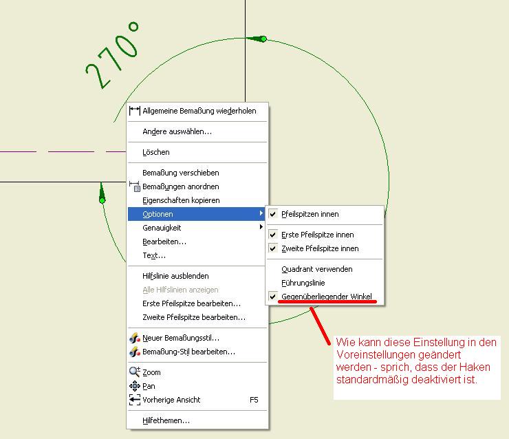

Guten Morgen,
seit Jahren störe ich mich daran, dass, wenn ich Winkel bemaße, Inventor 2010 immer den "anderen" Winkel nimmt, als den, der gewünscht ist (siehe Screenshot-Bsp.)
Edit:
Das Problem liegt in der idw.-Vorlagedateii.
Wo kann man denn einstellen, dass die Funktion "Gegenüberliegender Winkel" automatisch ausgeschaltet ist?
Durch`s Forum hab ich mich bereits durchgekämpft, aber keine Antwort gefunden. Auch selbst ausprobieren ist nun nach mehrmaligen Versuchen keine Option mehr.
Vielleicht weiß ja jemand, wie das geht. Wäre euch sehr dankbar!

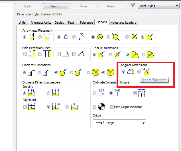

Also bei mir ist die Option "Gegenüberliegender Winkel" per default nicht aktiv. Insofern muss es irgendwo eine Option geben das ein- oder auszuschalten. Ich habe jetzt erst mal vermutet, dass es irgendwo in den Stilen für Bemaßungen vergraben ist. Meines Erachtens müsste man in der Stilbibliothek unter den Optionen für die Bemaßungen auf "Quadrant ignorieren" umstellen.
Schau mal ob´s damit geht...
Falk
