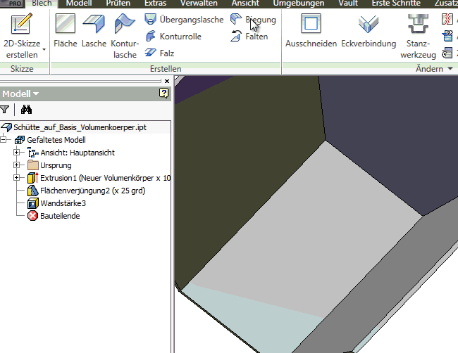

Ich denke schon anspruchsvollere Bleche hin bekommen zu haben, aber heute...
Auf Basis eines Klotzes(Volumenkörper) soll eine Schütte  modelliert werden, die sich abwickeln lässt.
Fehlversuch 1: Zuerst die Eckenauftrennung erstellt -> Biegeradius ist nicht möglich
Fehlversuch 2: Zuerst die Biegeradien erstellt  ->Eckauftrennung ist nicht möglich
Was läuft hier verkehrt, wie muss man das Modell gestalten, damit es sich abwickeln lässt?

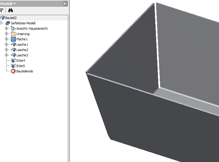

Alternative: 3 Schräge Laschen und dann Eckverbindung

Das Modell lässt sich gut nachmodellieren. Danke! Allerdings lässt sich die vorgehensweise nicht auf mein “schiefes Bauteil“ übertragen.
Bei der Version mit dem Flächenkörper habe ich 3x in Folge einen Absturz bekommen(in dem Moment, wenn die Erste mit der Zweiten Fläche verschmelzen soll knallst)... Gefällt mir nicht so gut!
Die “Alternative: 3 Schräge Laschen und dann Eckverbindung“ ist mir bekannt. Die Hoffnung ist ein “schiefes Modell“ zu erstellen, daß über die Parameter des Klumpens veränderbar ist.

So, jetzt habe ich es auch hinbekommen. Zwar nicht genau nach dem Video, aber es funktioniert.
Die Eckauftrennung ist dabei als erstes erstellt worden und unters Bauteilende verschoben. Dann die Biegungen und anschließend das Bauteilende wieder nach unten ziehen.
Inventor meckert dann zwar, lässt aber sich mit Akzeptieren-Button akzeptieren.
