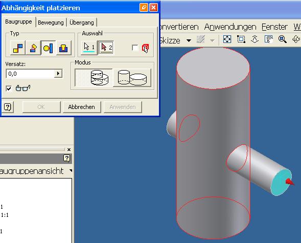

ich hab da ein Problemchen beim Zusammenfügen von Bauteilen (bin jetzt nicht so der Inventorspezialist und eigentlich eher in AutoCAD zu hause).
Ich habe ein Rohr mit einer Querbohrung erstellt. Anschließend einen Bolzen, der in diese Querbohrung eingführt werden soll. In der Hilfe steht das bei der Funktion "Zusammenfügen" ein mini Werkzeugkasten auf der Bildschirmfläche erscheinen soll (mit den Auswahlmöglichkeiten: Tangential/Fläche an Fläche usw.). Nur leider erscheint bei mir nix. Nachdem ich den Bolzen ausgewählt habe, lässt er sich nicht in die Querbohrung einfügen. Es wird immer nur die Längsachse den Rohres gefangen.
Was mache ich falsch?

Moin Madler,
vielleicht nicht den Richtigen Reiter eingestellt, siehe Bild.
Ulrich

Dieses Fenster erscheint schon wenn ich eine Abhängigkeit vergeben möchte, nur will ich die Funktion "Zusammenfügen" benutzen. Hier erscheint kein Fenster und auch kein Mini-Werkzeugkasten auf dem Bildschirm. In der Schule arbeiten wir mit Inventor 2011. Dort erschien bei gleicher Aufgabenstellung (Bolzen in Querbohrung des Rohres) beim Zusammenfügen ein kleiner Werkzeugkagsten mit dem ich die Optionen beim Zusammenfügen definieren konnte (Zu Hause arbeite ich mit Inventor 2012).

Hallo Madler,
Warum erscheint kein Dialog? Wenn Du den Befehl korrekt aufrufst und es erscheint nix (nichtmal eine Meldung in der Statuszeile ganz links unten) könnte es vielleicht sein, dass Du mal zwei Bildschirme dran hattest?
Wenn der Dialog dann doch zum Vorschein kommt, einfach rumexperimentieren, ev. auch mal die kleinen Animationen in der Onlinehilfe durchschauen. Genau diesbezüglich ist der Weg von ACAD nach IV besonders schwer verständlich.
Es ist übrigens bei genau Deinem Konstruktionsfall äusserst hilfreich, wenn man alle Bauteile ganz sauber symmetrisch rund um die Ursprungsgeometrie modelliert hat. Dann kann man nämlich die zentrische Position des Stiftes in der Querbohrung besonders elegant über die Urspungsgeometrie festlegen.
Nachtrag:
Ahhh, "Zusammenfügen", und IV 2012.
Mit diesem Ding hab ich noch garnie gearbeitet.
Und wenns im 2012er nicht gscheit funktioniert, kanns ja auch an der Grafik liegen, oder überhaupt ein Bug sein.
Nimm doch das klassische "Abhängig machen"!
mfg - Leo

Da muß ich passen, bei mir gibts kein Zusammenfügen, nur Einfügen und das geht mit dem Bolzen nur, wenn in dem Loch auch eine Achse ist.

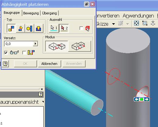

Vielen Dank für eure Antworten. Mit "Abhängig machen" hat´s nun geklappt!
Hier wird plötzlich auch die Mittelachse der Querbohrung angezeigt. Diese wurde beim Zusammenfügen überhauptnicht angezeigt. Mmhh schon komisch.

das Einfügen ab IV2011 ist eine neue, andere, zusätzliche  Funktion als das Vergeben der Abhängigkeit Einfügen, das du kennst.
Ich bevorzuge nach wie vor das klassische C auf der Tastatur oder das Ziehen mit der Alt-Taste, wenn tatsächlich Einfügen möglich ist.
Hier scheiterte es IMHO an der fehlenden Kreiskante, denn die Durchdringung der Bohrung ist ein Ei (keine Ellipse!!) .
Einfügen will aber eine Kreiskante, damit sowohl Achse als auch Planebene definiert sind.
