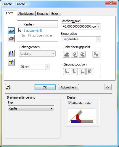

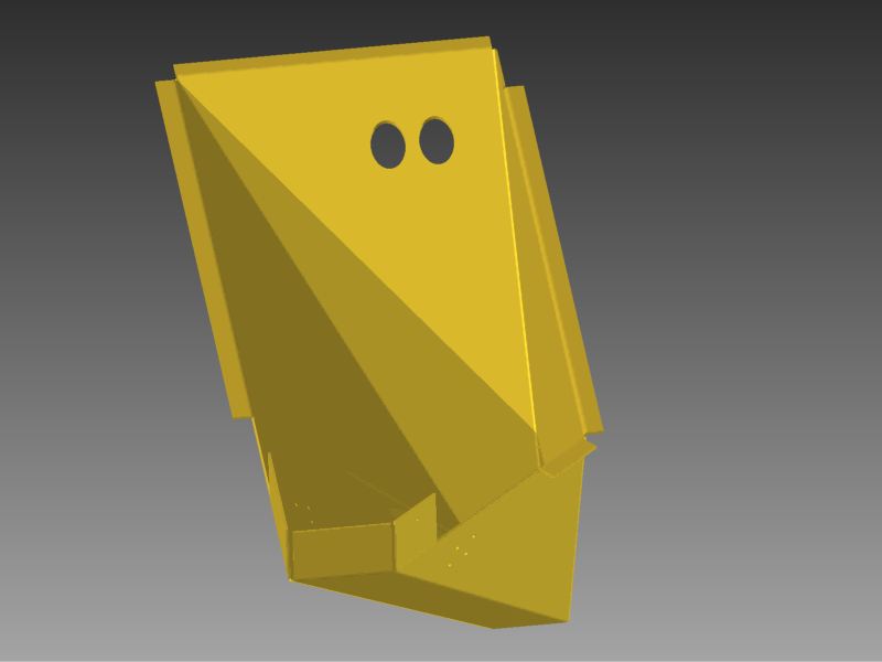

Ich habe ein Problem beim erstellen eines Blechtrichters:
Die Laschen die ich ringsrum erzeugt habe sind nicht auf einer Ebene.
Wenn ich das Bauteil auf die Laschen gehört daraufsetze, habe ich Abstände zwischen den Auflageflächen. Nur das Flächenpaar, was ich zueinander abhängig mache, passt!
ich vermute, dass es an den unterschiedlichen Winkeln der Seitenwände liegt
Bin bei der Erstellung des Trichters wie folgt vorgegangen:
Obere und untere Kontur erstellt
Den Trichter über "erhabene Lasche" erstellt
an den kanten die Laschen erzeugt.
Die Winkel jeder Lasche so angepasst, dass sie rechtwinklich zu einer bestimmten Seitenfläche ist.
Hat jemand eine Idee wie ich die Laschen korrigieren kann!
(Inventor 2011)

Das Problem hast du ja beschrieben, zur schnellen Hilfe im Forum benötigt man aber ein Bauteil (das IPT in ein ZIP Archiv packen und hochladen) und nicht nur einen Screenshot.

a) Umstellen auf Design "Alte Methode" würde bei den Laschen das Problem schon beheben.
b) Wenn die Laschen alle auf einer Ebenen liegen sollen, dann ist es u. U. einfacher, sie gleich so zu konstruierern (Rechteckskizzen) und dann Fläche mit Kantenanschluss (siehe Beispiel).

Vielen Dank für die schnelle Hilfe die Lösung mit dem Kantenanschluss ist denk ich die einfachste. Bin ich so schnell nicht drauf gekommen.
