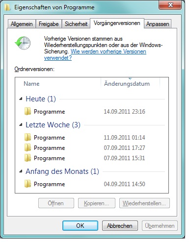

erstellt am: 14. Sep. 2011 23:26    Editieren oder löschen Sie diesen Beitrag!  <-- editieren / zitieren -->   Antwort mit Zitat in Fett Antwort mit kursivem Zitat    Unities abgeben: 1 Unity (wenig hilfreich, aber dennoch)2 Unities3 Unities4 Unities5 Unities6 Unities7 Unities8 Unities9 Unities10 Unities Nur für Poster 10 Unities + Antwort hilfreich
Was für ein Betriebssystem ???
Dafür die Sys Info mal ausfüllen.
Mit ganz viel glück ist bei euch in den Ordner Optionen (IMHOIn my humble oppinion (Meiner Meinung nach) ab XP Pro SP3) die Funktion "Vorgängerversionen" aktiviert.
Da dann ein Datum vor dem löschen auswählen und die Funktion kopieren anklicken nicht wiederherstellen (dann werden alle bis zum "Wiederherstellungsdatum" erstellten und bearbeiten Dateien überschrieben/gelöscht).
Ich würde also vorschlagen einen Ober Ordner zu kopieren.
Dafür Rechtsklick im Explorer auf einen solchen Ordner und Eigenschaften Reiter Vorgängerversionen auswählen.
MfG MacFly

@MacFly:
Das ist eine Funktion die mir bislang völlig unbekannt war.
Legt da Windows dann jede Menge alter Stände von den Daten an?
Hallo Leo,
das sind die Schattenkopien, die Vista/W7 anlegen, wenn die entsprechenden Einstellungen gemacht wurden und genügend Speicherplatz vorhanden ist. Ursprung sind Server-Betriebs-Systeme, hier wird dadurch das Sichern auch geöffneter Dateien ermöglicht.
Genau für diesen Zweck ist diese Funktionalität ideal, die wenigsten dürften sie wohl eingerichtet haben.

Hallo Leo,
das was er da zeigt ist kein XP.
Schattenkopien wurden mit Server 2003 eingeführt. In der XP Hilfe findest du die entsprechenden Verweise, dort kannst auf diese Art nur Daten im Netzwerk wiederherstellen. Früher bzw. ohne die entsprechenden Einstellungen war / ist ein Löschen im Netzwerk unwiederruflich (bis auf den Zugriff auf Backups).
Bei Vista / W7 findest du die Einstellungen (wie im Bild gezeigt) in den Eigenschaften des Ordners bzw. des Laufwerks. Sowohl lokal wie im Netz.
