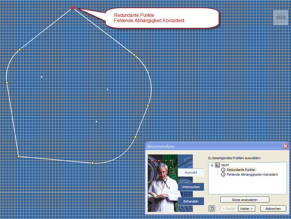

Hallo Inventor Anwender,
ich habe hier eine Skizze die mich in den Wahnsinn treibt  .
Wird die Skizze mit der Funktion "Skizzenanalyse" geprüft,
werden 2 Probleme festgestellt (siehe Skizzenanalyse1.jpg).
Geometrisch scheint das in Ordnung zu sein bin ich der Meinung.
Nach etwas Probieren habe ich festgestellt, dass die Probleme
nur auftauchen wenn der Zoomfaktor groß ist, und der betreffende
Bereich (kleiner Rundungsradius) visuell übereinander liegt.

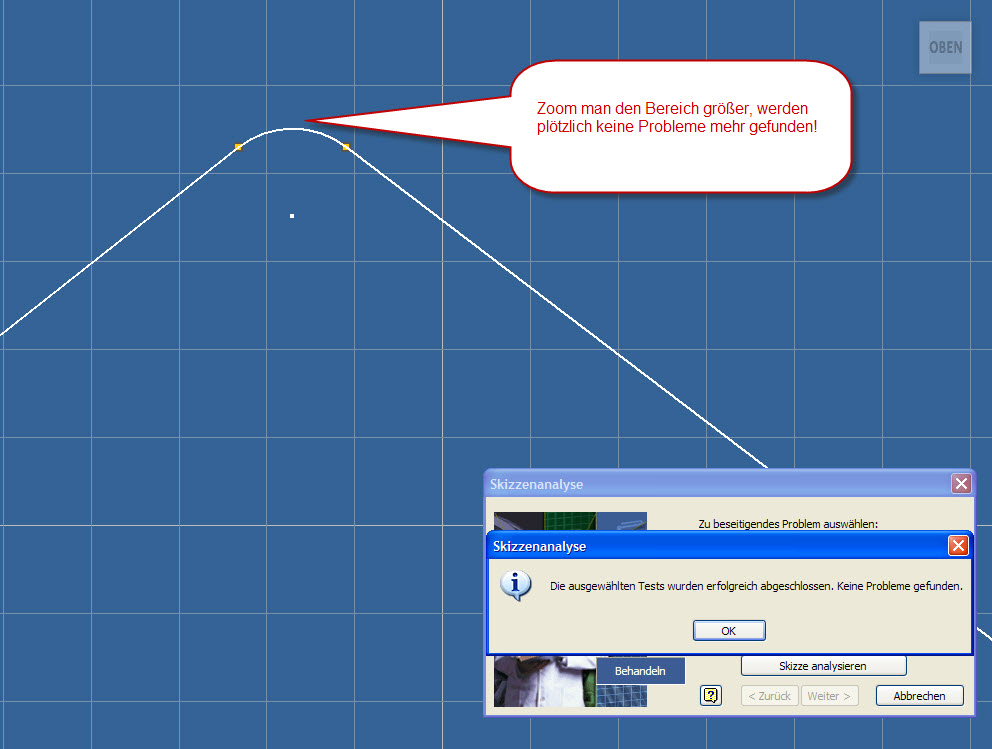

Zoom ich den Bereich größer (siehe Skizzenanalyse2.jpg) läuft
die Analyse ohne meckern durch.
Kennt jemand dieses Verhalten? Gibt es vielleicht irgendwelche
Einstellungen die verändert werden können?

ja wenn man Achsen und oder Ebenen projiziert und die Projektionen sehr gross geworden sind. Damit wird alles ein bisschen grober und manches geht nicht mehr. Könnte dies hier der Fall sein in einer anderen Skizze vielleicht?

Der von Dir beschriebene Effekt ist mir neu, aber dass der Zoomfaktor Einfluss hat, z.B. auch auf die automatische Vergabe der Abhängigkeit Koinzident, ist mir nur all zu bekannt.
Abhilfe weiß ich keine, aber ich kann Dir zumindest bestätigen, dass man der Skizzenanalyse genauso wenig trauen kann wie der farblichen Anzeige der Vollbestimmtheit. Mehr als das Niveau eines gutgemeinten Versuchs erreichen beide nicht, sobald es um mehr als nur ein Rechteck und zwei Kreise geht. Wenn Du selber sicher bist, dass alles in Ordnung ist, und die Konturerkennung auch nicht meckert, sei froh und ignoriere den Unsinn.
Ganz schlimm wird es nämlich bei abgeleiteten Skizzen oder Skizzen mit Projektionen. Da hat dann oft die Konturerkennung ein Problem, das weder Mensch noch Skizzenanalyse nachvollziehen kann, aber der Modellaufbau bleibt gestört und kann nicht wieder repariert werden.
Die Skizzenanalyse ist dann sowieso hilflos. Sie hibbelt dann herum mit fehlenden Koinzidenzen, die dann aber auch nicht ergänzt werden können und in eine Fehlermeldung laufen.
Wenn man auf die Skizzenanalyse angewiesen wäre, könnte man auch gleich aufhören zu arbeiten.
Ist traurig, aber wahr.

Nein, die Skizze wurde nicht projiziert, sondern per API (C# Add-In) erzeugt.
Das läuft intern sicher ähnlich vermute ich...
@Roli
Dass es mit der Abhängigkeit "Koinzident" Probleme im Zusammenhang mit dem
Zoomfaktor gibt, ist ein wichtiger Hinweis für mich. Ich werde versuchen vor
dem Erzeugen der Skizzenelemente auf die Grenzen (umhüllendes Rechteck) zu
zoomen. Vielleicht bringt das eine Verbesserung.

Und ja in den orthografischen Modus schalten, in der Perspektive gleicht die Treffsicherheit einer Giesskanne mit erratisch teilverstopften Löchern.
Ähnlich treff-unsicher verhält sich die Grafik beim Arbeiten an kleinen Details innerhalb einer sehr grossen BG.
