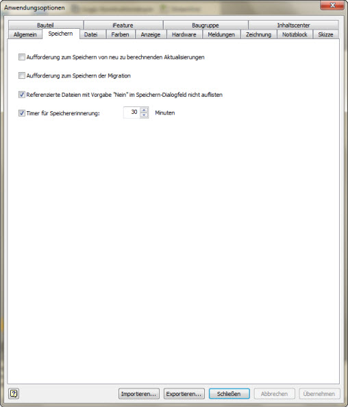

Habe eine relativ grosse BG mit einem Level of Detail. Wenn ich in der Baugruppenumgebung die Stückliste anschauen will kommt in etwa 50% der Fälle eine Meldung die sagt, dass ich die BG zuerst speichern muss bevor ich die Stückliste sehen kann (siehe Bild). Ich kann so oft speichern wie ich will, es funktioniert einfach nicht. Habe auch alle ipn und idw geschlossen die auf diese BG zugreiffen. Die einzige Lösung die ich bisher gefunden habe ist, Inventor neu zu starten. Kennt Ihr dieses Problem und gibt es eine andere Lösung als immer gleich den IV neustarten?

Kontrolliere bitte mal die Einstellungen im Anhang.
So wie da gezeigt bitte einmal einstellen und dann IV neu starten und nochmals probieren

@Leo: Jep... ziemlich nervig. Habe aber keine Flexibel und auch keine Adaptiven Teile
@Frank: Habe genau diese Einstellungen (ausser die Erinnerung, habe ich nicht aktiv).
Naja ist nicht sooo schlimm den IV neu zu starten. Brauche ja den BOM in der Stücklistenumgebung nicht jeden Tag.
