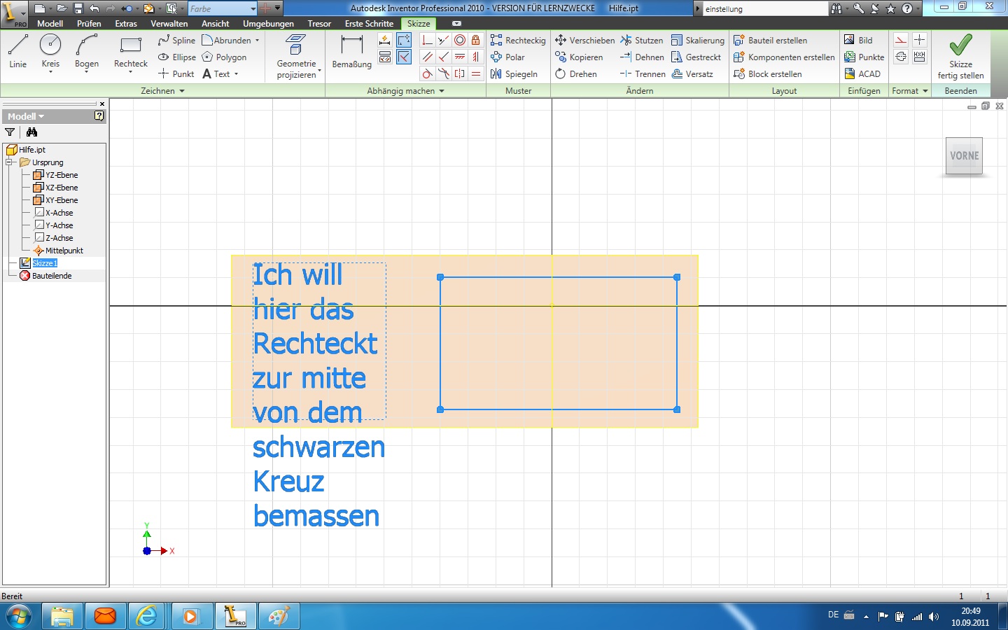

Hallo Zusammen,
habe ein riesen Problem ich bin m lernen und komme nicht weiter!!!
Habe ein Rechteck und muss von der oberen Kante zum Mittelpunkt bemassen. Allerdings fängt er mir den Mittelpunkt einfach nicht kann mir jemand helfen???
LG und Danke

:-) ich bin das alles noch am lernen. Habe eine *.ipt. In dem Video von meiner uni macht der die Bemassung ohne Probleme aber bei mir gehts nicht. Vielleicht hat das was mit den Einstellungen zu tun ich hab keine Ahnung

Hallo Knorrfix,
stell mal ein Bild rein von deinem Problem.

Hier mal eine Möglichkeit.
Du bemaßt nicht das Rechteck zur Mitte, sondern du legst mit der Bemaßung fest, wo das Rechteck liegt.
Ich habe hierzu den projezierten Null-Punkt benuzt.

Der projezierte Nullpunkt ist doch der mittelpunkt des kreuzes auf dem blatt und den fängt er nicht. sorry für mich ist es mega schwer das zu erklären

Habe euch mal eine Datei mit einem Bildschirm Print beigelegt LG Knorrfix

Original erstellt von Knorrfix:
Genau so wie ich es gerade beschrieben habe, projeziere dazu den 0-Punkt.

und wie geht das????

Befehl Geometrie projezieren und dann im Browser unter Ursprung den Mittelpunkt auswählen.

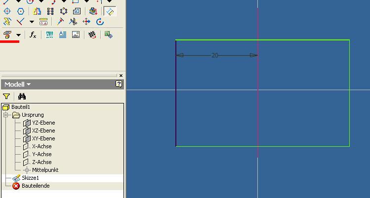

Hallo Knorrfix,
mit dem Befehl der in dem Bild rot unterstrichen ist,
ansonsten F1 mal benutzen und Bemaßung suchen.

erstellt am: 10. Sep. 2011 21:09    Editieren oder löschen Sie diesen Beitrag!  <-- editieren / zitieren -->   Antwort mit Zitat in Fett Antwort mit kursivem Zitat    Unities abgeben: 1 Unity (wenig hilfreich, aber dennoch)2 Unities3 Unities4 Unities5 Unities6 Unities7 Unities8 Unities9 Unities10 Unities
Dankeeeee es hat geklappt.
