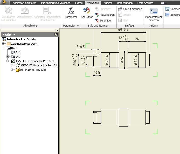

Hallo Forum.
ich habe bei einigen Workstations folgendes Problem.
während dem bearbeiten oder Erstellen einer IDW haben die Ansichten plötzlich Grüne Pfeile als Symbol im Browser, und auf dem Papier grüne Ecken (siehe anhang)
kennt das jemand, und wie bekomme ich das wieder weg?
mfg & danke
Edit: iwas klappt da mit dem Anhang nicht. hier mal ein Upload bei einem Imageshack.us http://imageshack.us/photo/my-images/195/entwurfsansicht.jpg/

Ja hi,
das ist das neue Feature das die Ansichten noch nicht ganz berechnet sind.
Ist ab 2012 durch MultiThread in der Zeichnungsumgebung möglich.
Hat den Vorteil, dass obwohl die Ansicht noch nicht vollständig berechnet worden ist,
mit dieser schon gearbeitet werden kann.

Danke für die schnelle antwort.
und wie kann ich die Ansicht vollständig berechnen lassen, so dass ich sie auch vernünftig drucken kann?
bei den PC´s hängt sich das ganze so auf, dass die grünen Ecken bzw. Pfeile gar nicht mehr verschwinden. und dass bei einem sehr einfachen Bauteil (Welle mit 3 absätzen; eine Ansicht auf der IDW).
bis jetzt hilft mir da nur ein Neustart von Inventor. das ist aber sehr nervig und Zeitintensiv bei den lahmen kisten.

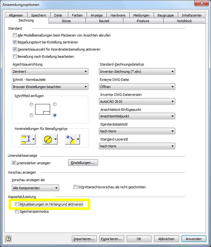

erstellt am: 08. Sep. 2011 14:30    Editieren oder löschen Sie diesen Beitrag!  <-- editieren / zitieren -->   Antwort mit Zitat in Fett Antwort mit kursivem Zitat    Unities abgeben: 1 Unity (wenig hilfreich, aber dennoch)2 Unities3 Unities4 Unities5 Unities6 Unities7 Unities8 Unities9 Unities10 Unities Nur für cadmin-inv 10 Unities + Antwort hilfreich
Hey obiger Link -> steht es wo man es einstellen kann.
NoteYou control the use of raster views on the Drawing tab of the Application Options dialog box. Select the Enable Background Updates option to display raster views. Clear the Enable Background Updates box to skip the display of raster views and wait until all views are precisely calculated.
drüber wird es auch noch im Film gezeigt. Diese Whats new findest du auch bei deiner Installation.

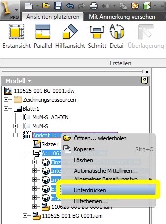

Wenn die Hintergrundberechnung nicht vollständig beendet wurde, hilft folgendes Vorgehen:
  • In den Anwendungsoptionen die Hintergrundberechnung ausschalten
  • Die betreffenden Ansichten unterdrücken
  • Diese Unterdrückungen wieder ausschalten
Wenn der PC mit der Hintergrundberechnung nicht klar kommt, was ich auch schon mehrfach erlebt habe, sollte dann die Hintergrundberechnung (Aktualisierungen im Hintergrund) in den Anwendungsoptionen dauerhaft ausgeschaltet bleiben.

Auch das hilft nicht, zumindest nicht auf Dauer, wenn der PC mit der Hintergrundberechnung Schwierigkeiten hat..
Es hilft nur das, was ich weiter oben beschrieben habe.
