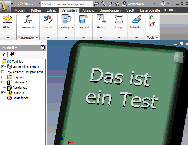

Moin zusammen.
Ich hab zwar die Frage vor einer Woche schon im Bereich Showcase gestellt ... entweder liest das niemand oder es gibt niemand der ne Antwort kennt. Deshalb hier, da es ja auch um eine Einstellung innerhalb von Inventor geht.
Ich habe Teile in Inventor z.B aus Aluminium in grün "lackiert" Sprich bei Oberfläche grün ausgewählt. Wenn ich dieses Teil in Showcase rendern lasse wird mir die Aluminiumoberfläche dargestellt und nicht meine grüne Lackierung.
Gibt es eine Einstellung um diese Farbe von Inventor an Showcase zu übergeben?
Ich möchte und kann nicht die ganzen Oberflächen noch einmal in Showcase "nachzulackieren" Denn die ganzen Beschriftungen sind als eingefärbte Extrusionen erstellt.
Ich hab jetzt den Tip bekommen es soll eine Option "realistische Farben" in Inventor geben, die man auswählen kann. Ich hab die aber nicht in IV 2010 gefunden. Ist das Bestandteil der neuen Versionen?

erstellt am: 24. Aug. 2011 11:03    Editieren oder löschen Sie diesen Beitrag!  <-- editieren / zitieren -->   Antwort mit Zitat in Fett Antwort mit kursivem Zitat    Unities abgeben: 1 Unity (wenig hilfreich, aber dennoch)2 Unities3 Unities4 Unities5 Unities6 Unities7 Unities8 Unities9 Unities10 Unities
Moin zusammen.
Mein Problem besteht ja darin, dass ich die Oberflächen und Materialien in IV angelegt habe und bei der Übergabe an Showcase die Farben nicht mitnehmen kann.
Wir haben z.B. lackierte Frontplatten für Einschübe. Zusätzlich sind die Schriftzüge auf der Lackierung als Extrusion ausgebildet und diese in der entsprechenden Farbe eingefärbt. Inventor sieht nur das Material und das kann ja nicht an bestimmten Stellen ne andere Farbe besitzen. Also macht er die komplette Frontplatte in Alu-Oberfläche.
Und die Schriftzüge innerhalb von Showcase einfärben will ich nicht machen. Denn hier muss ja dann jeder Buchstabe einzeln angefasst werden.
Und 2 "Materialdatenbanken" in 2 Programmen zu pflegen bedeutet ja auch wieder Aufwand.

Hmm. Hier geht das. Schau Dir mal den Zylinderkopfdeckel an.

Die Inventor-Daten sind aus dem Jahre 2005. Showcase war Version 2012.

@Walter: Hast Du das Teil nur in Showcase importiert oder vorher im IV aufgemacht?
Ich kann mich erinnern, dass das früher nicht möglich war. Ich kann nur nicht sagen, ob es an Showcase oder am Inventor lag.

Naahmd, Bernie, ich habe die alten Daten nur als Basis in Showcase 2012 geladen.
Ist aber eine meiner ersten Übungen mit Showcase.

Materialien werden auch aus IV 2010 in Showcase 2012 übernommen, nicht aber, wenn es sich um farbüberschreibungen in Unterbaugruppen handelt (stht so auch in der Showcase Doku). Hatte kürzlich auch das Problem, IV 2010 Dateien mit Showcase 2012 zu visualisieren (geht einfach viel schneller und lässt sich mit transparenten Hintergründen und Schattenwurf als PNG oder PSD speichern), ohne das die Farben der Baugruppe übernommen wurden. Eine Migartion der IV Daten war nocht möglich, da die Daten mit IV 2010 weiterbearbeitet werden müssen.
Workaround:
Ableiten der Baugruppe in ein Einzelteil mit einzelnen Volumenkörpern. Dabei bleiben die Farben (fast - Aufkleber fehlen) vollständig erhalten. Dieses Einzelteil dann in Showcase importieren, dabei werden die Farben beim Import in Showcase brauchbar importiert.
